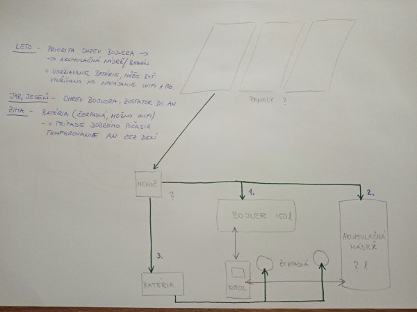

Ahojte, vedel by mi niekto skúsenejší poradiť ohľadom založenia FVE?
Základ čo by som chcel stihnúť do Apríla je na obrázku.
Viete mi odporučiť komponenty? Výkon potrebný na tento základ si netrúfnem odhadnúť. AN by bola cca 750l.
Mám nevyužitú batériu z kamióna 12V 135Ah (pravdepodobne ju nepoužijem), ale chcel by som to riešiť na 24V alebo 48V s ohľadom na rozširovanie.
Čo by ste navrhovali?

Ahoj,
podle mého je další zařízení zbytečné, když je priorita voda.
Klasický MTTP regl za pár tisíc (oplocky, BEL stavebnice, MARKO D 2kW) a spojené panely do série dle spirály. Chybu tím neuděláš.

Presne ako vraví Sitra.
Do bojlera dať špirálu (ak ju tam ešte nemáte), prehodiť termostat na prepínací (rieši sa v inom vlákne), aby po nahriati prepol na špirálu do akumulačky a hotovo, nič viac nie je treba.
S baterkou by som to nekomplikoval. Ak je potrebné zálohovať kotol na pevné palivo, sú na to meniče za cca. 100€, kde by ste vedeli tú baterku využiť.

Ďakujem za rady, ešte Vás poprosím o potvrdenie zostavy, viete SKÚSENOSTI neoklameme...
Regulátor : https://shop.mypower.cz/bel-regulator-mr4316ac-ng-4095
Panely : 6 x 285wp, Menovité napätie 35,7 - 38,7 V (1 panel)
https://www.solar-eshop.sk/p/fv-panel-amerisolar-285wp/
Bojler : Dražice 2,2kW špirála.
+ Akumulačná nádrž 500 l (750l by bolo asi veľa)
Batéria prerobená na záložný zdroj podľa predchádzajúcej rady. Ďakujem
Ak viete niečo upraviť v zostave, poradiť lepšieho výrobcu alebo predajňu budem nesmierne rád.

panelov potrebujes 8ks

Panely skús pozrieť aj na bazoši. Sú tam predajci, čo predávajú nové panely za lepšie ceny.
Nezabudni si do akumulačky dať aj zopár jímok na teplotné čidlá a samozrejme aj aspoň 2x2kW špirály.
Inak veľkosť akumulačky by sa mal skôr voliť na základe výkonu a druhu kotla.

Z panelů by mělo jít napětí a výkon o něco větší než je příkon spirály.
Regulátory typu BEL, Oplocký, Siton atd. neumí výkon zvyšovat, dělají jenom regulaci MPPT/(MPPS - BEL - to je lepší) do max. příkonu topného tělesa.
Např- p.Budínský/Bel doporučuje kolem 280 V na panelech.
6 panelů 280W je málo.
Baterie do tepelných spotřebičů je nesmysl.
