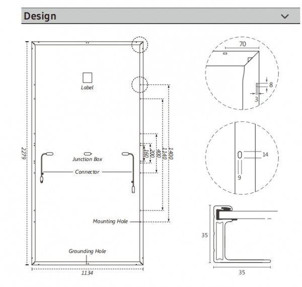

Mám tuto velikost panelů a původně jsem je chtěl dát klasicky na dva profily HNP1. Leč po dnešním větru zvažuji minimálně na západní části střechy je podlozit třema. Jaký je názor zkušenějších kolegů?

treba pozriet datasheet, tam by mali byt o uchyteni informacie. myslim si ale ze klasicky na dva profily to bude ok.Kopeto píše:Mám tuto velikost panelů a původně jsem je chtěl dát klasicky na dva profily HNP1. Leč po dnešním větru zvažuji minimálně na západní části střechy je podlozit třema. Jaký je názor zkušenějších kolegů?

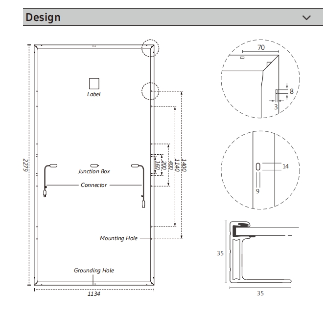

Však to tam je, rozpon upevňovacích otvorov 1400mm pre dva profily. Pri tomto upevnení spĺňa podmienky (býva to napr. 5400Pa spredu a pod podľa datasheetu) a netreba nič riešiť. V podobnom obrázku som videl tie otvory s rozponom 1140mm označené ako upevnenie na tracker.

No jenže tam je i rozteč 160/200/400 to bych typoval na tracker jednoosý. Těch 1120 bych viděl na uchycení místo 165cm panelů.

na tyhle velky placky bych urcite dal 3 nosniky, 2 na roztec 1400 a jeden co nejbliz doprostred tak, aby nevadil krabicce a konektorum.
