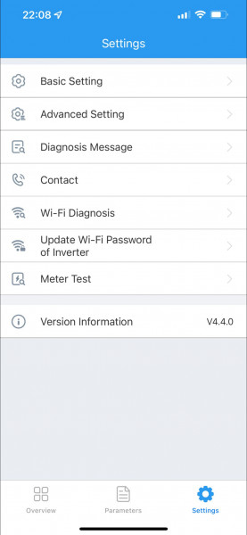

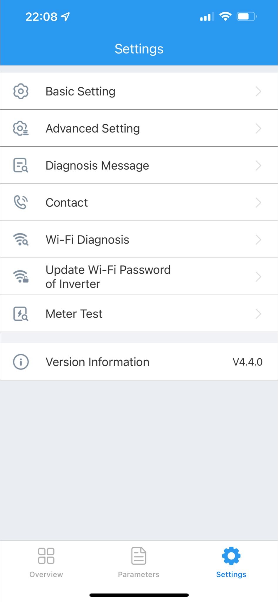

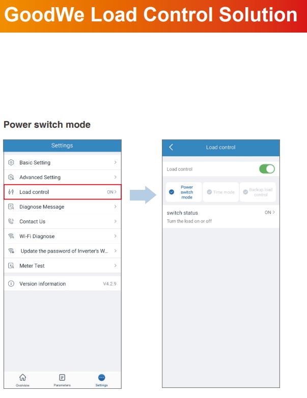

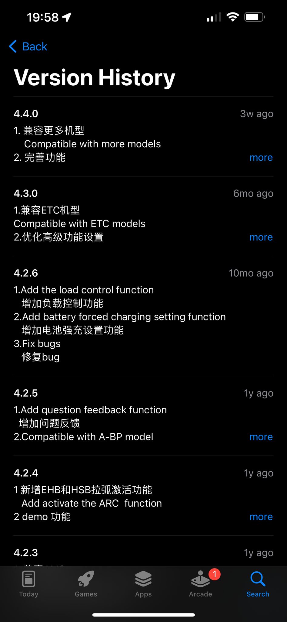

Podle dokumentu https://community.goodwe.com/resources/ ... 889126.pdf a od verze 4.2.6 PV master, vydané již před cca. 10 měsíci, by měl GW ET series již podporovat ovládání výstupu přímo na měniči pro spínání spotřebičů s větší spotřebou pro optimalizaci samospotřeby.
Mám aktualizováno na zřejmě nejnovější firmware verze 080819 a PV Master 4.4.0, ale bohužel volbu Load Control, dle screenshotu níže, tam nemám. Jak jste na to Vy ostatní ? Podělte se o případné zkušenosti.

Někde jsem četl, že je to novější série měničů "plus". Ty se v ČR asi ani ještě neprodávají a mají snad řídící kontakt pro stykače. Manuál k této verzi jsem ale nenašel.

JirkaFM píše:
Shodou okolností jsem na ně narazil o víkendu (třeba zde), ale tohle jsem z dokumentace nevyčetl.

danidani píše:
JirkaFM píše:
Někdo psal, že si v ČR objednal a koupil verzi Plus+ a byla to přesto normální. Tak nevím jestli se tady opravdu prodává.
