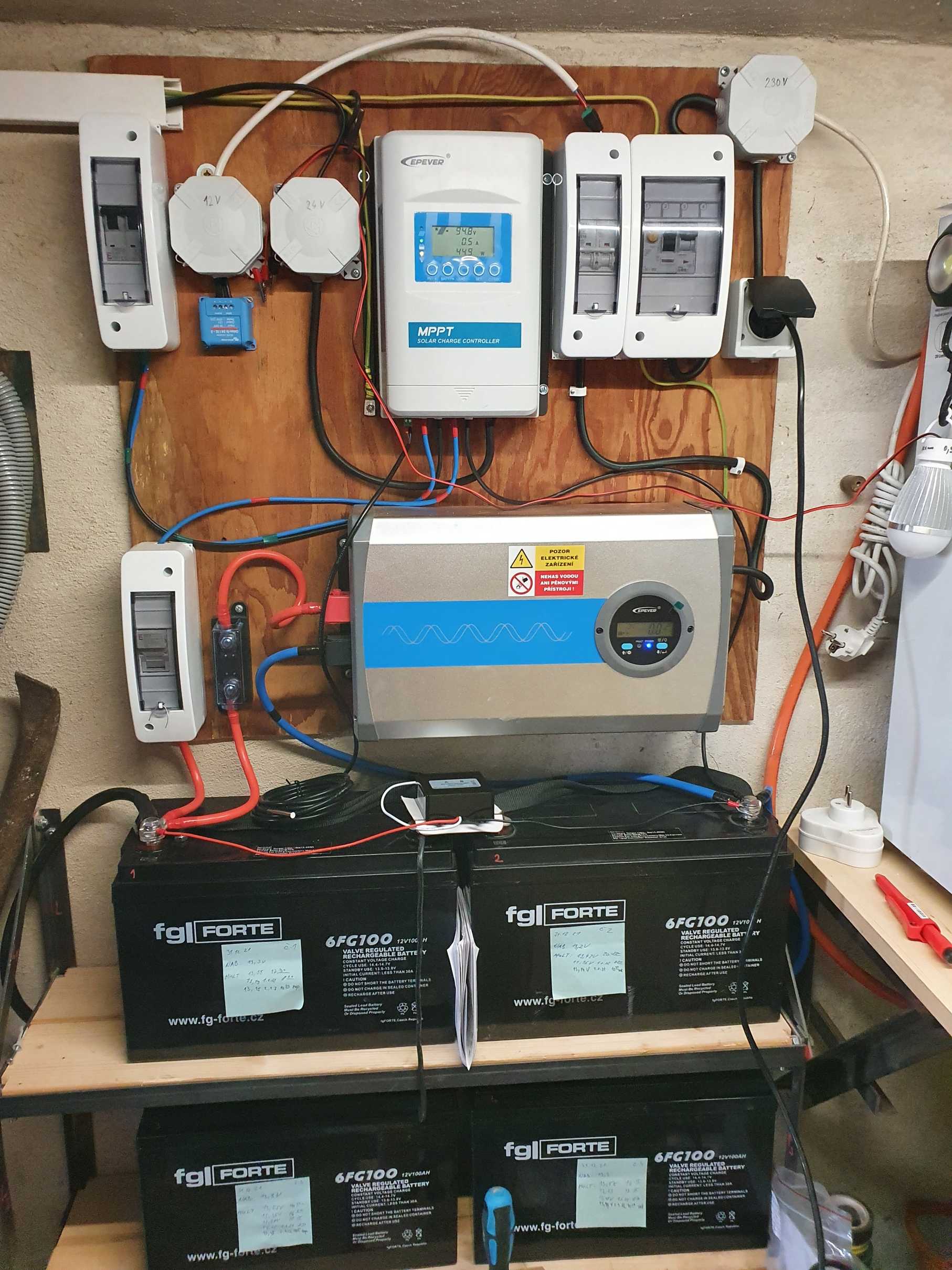

Dobrý den,
prosím o radu k nastavení parametrů nabíjení pro regulátor XTRA 4415N 150V 40A pro 4xAGM baterie Forte 6FG100.
Zapojeno na 24V. Baterie propojena pak na měnič DC/AC EPEVER IP2000-22-plus
Jaké hodnoty zadat:
- typ akumulátoru: (SEL nebo USE?)
- kapacita akumulátoru: (100 nebo 200Ah?)
- systémové napětí: 24V (OK?)
- BCV: ?
- FCV: ?
- LVR: ?
- LVD: ?
- LEN: ?
(ani moc nevím co ty zkratky znamenají, v manuálu regulátoru to popsáno není. Prosím o vysvětlení)
2x panel Canadian Solar CS3W-450MS (450W, 49,1V, 11,6A) zapojeny do série
4x baterie Forte 6FG100 (12V, 100Ah) zapojeno sérioparalelní viz foto. Balancovány přes HA01.
Předem děkuji.

To vypadá hrozně dát modrý vodič jako + pól na MPPT a pro měnič - pól taky modrýwiliamh píše:Dobrý den,

Jj, tu kabeláž bych předělal, hlavně dal stejné délky kabelů k bateriím, takhle má jedno plus 20 cm a druhé o půl metru víc ...
Taktéž bych asi zvolil jinou podložku než hořlavou.
Jinak rozhodně User, aby se to nastavilo přesně dle datasheetu baterií a zadala správná kapacita.

Ideal nastavení přes napíchlý PC a Software tam vidíš popsáno do detailu a můžeš nastavovat i ostatní partametry.
Ano zkratky nikde popsány nemají, ale chce se to zamyslet a přečíst si celý návod, kde se dočteš že i další skryté parametry se odvíjejí od těchto základních. Pokud jsi si něco a akumulátorech nastudoval, tak tě trkne dle hladin napětí uvedených v manuálu co ta zkratka znamená
BCV: Boost CHarge Voltage
FCV Float CHarge Voltage
LVR : Low voltage Reconect
LVD :Low voltage Disconect
Nastavení ideal uživatelské "USE" dle datasheetu akumulátoru, případne zjednodušene vybereš přednastavený profily SEAL/GEL/FLOOD
100/200Ah nebo 24 V ?? No tak tady to snad víš jak jsi ty 4x 100ah baterie zapojil ne
Dle toho nastavíš.
9,4kWp : 325Wp 12ks Jih + 12ks Západ+ 405Wp 4ks Fasáda Jih Uložiště :32xLiFePO 280Ah , Epsolar : 2x5kW Ipower , 3x Regl 8420AN

Jaký kabel byl po ruce, taký jsem použil - přebarvím na červenoFRSO píše:To vypadá hrozně dát modrý vodič jako + pól na MPPT a pro měnič - pól taky modrýwiliamh píše:Dobrý den,
Jaké hodnoty zadat:
- BCV: ?
- FCV: ?
- LVR: ?
- LVD: ?
- LEN: ?
Předem děkuji., navíc nějak tenký se mi zdá na 40A, nejlépe by to bylo nastavit v User- uživatelském menu. Bulk 28,8V, float 27V.

Děkuji a reakci.cipis píše:Jj, tu kabeláž bych předělal, hlavně dal stejné délky kabelů k bateriím, takhle má jedno plus 20 cm a druhé o půl metru víc ...
User mám nastaveno ale z datasheetu (viz. příloha) jsem toho moc nevyčetl :-/
Které konkrétně délky kabelů se Vám nepozdávají?
- mezi + a - póly baterie v rámci paralelního zapojení baterii? Ty jsou totiž délkově podobné
- mezi baterii a měničem?
- mezi baterii a regulátorem
Jakou nehořlavou podložku/obal bych měl použít aby to bylo bezpečnější? poraďte zkusím doplnit. Děkuji
