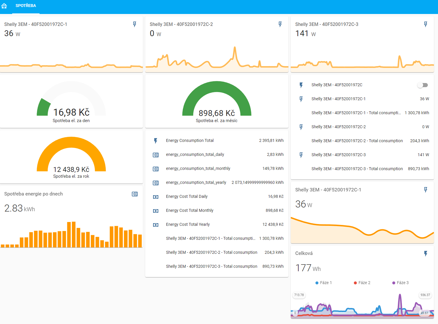

Jaký používáte software, případně i hardware na měření spotřeby a proč? Já už nějakou dobu zkouším HomeAssitent a protože se mi nechtělo bastlit HW, pořídil jsem k němu Shelly 3EM. Zatím velká spokojenost.
Do budoucna bych měření rád rozšířil na každou zásuvku/zařízení. Buď pomocí ESP, nebo něčeho sofistikovanějšího, jako je sense.com

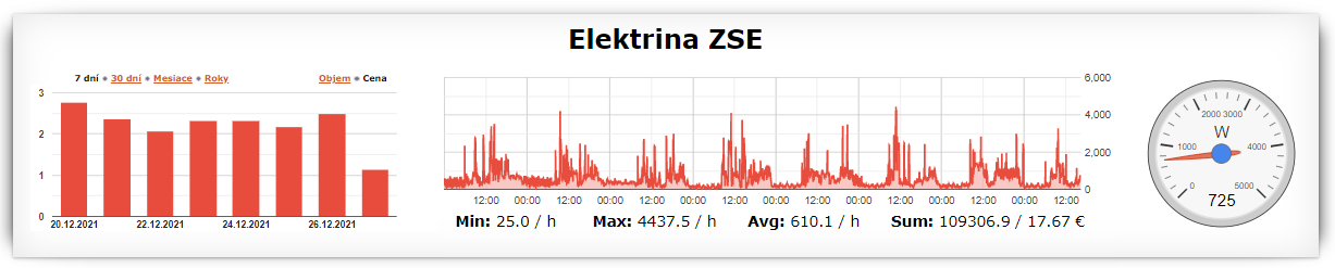

Ja mám vlastné a teda zložitejšie riešenie - meranie impulzov podružného elektromera pomocou ESP8266, posielam si to do MySQL a dáta zobrazujem pomocou google charts API.

Pridávam pre zaujímavosť linku na monitoring, ktorý som doplnil o dáta z balancerov: http://panel.homeinfo.sk/?id_objekt=15& ... elektraren
Koho to bude zaujímať, môžem poskytnúť detaily.

To máš jenom DEMO data, nebo reálné?

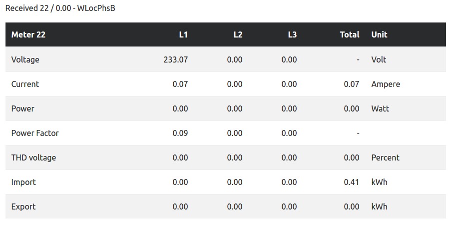

Mam 3 elektromery:
- distribucny - ten nemeram lebo ZSDIS nechce
. S optickym klipom a pocitanim impulzov by to slo, ale naco
- moj elmer s SK ciachom - pripojeny cez modbus
- shelly 3EM (SW elmer s prudovymi hall.sondami)
Moj elmer si mozem pozriet cez restapi, pripadne cez webovy portal, ktory bezi na raspberry zero ktore je v el.skrini. Shelly ma vlastny cloud, export dat do HA nemam (ale je zalezitostou 5 minut)
Nech kukam jak kukam, rozdiel medzi HW elmerom, distr. elmerom a shelly pri merani nevidim. Samozrejme, treba zapocitat vlastnu spotrebu elmera, ale ta delta sa nemeni. takze to meria presne. Ak by som si mal vybrat len jeden elmer s jednoduchym pripojenim a cenou, tak Shelly 3EM, netreba mastit postal, ani rozsirovat RP o modbus. Ak je to daleko a wifi nemam, tak modbus. alebo ESP32 a merat impulzy, tiez lacna cesta.

Tie dáta sú pre verejnosť, ale sú reálne.SvetZitrka píše:To máš jenom DEMO data, nebo reálné?
