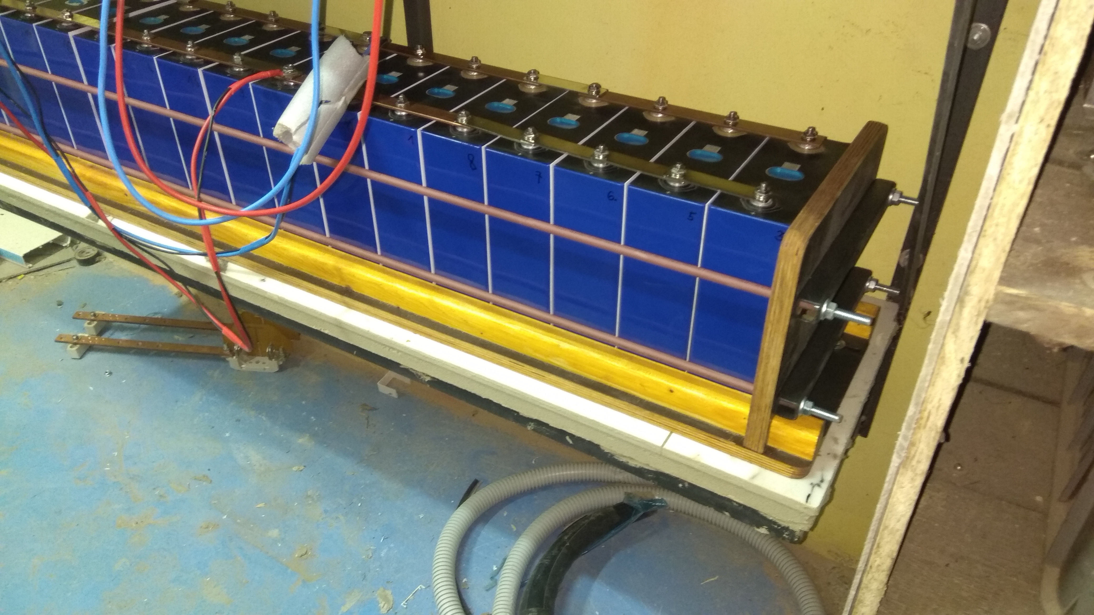

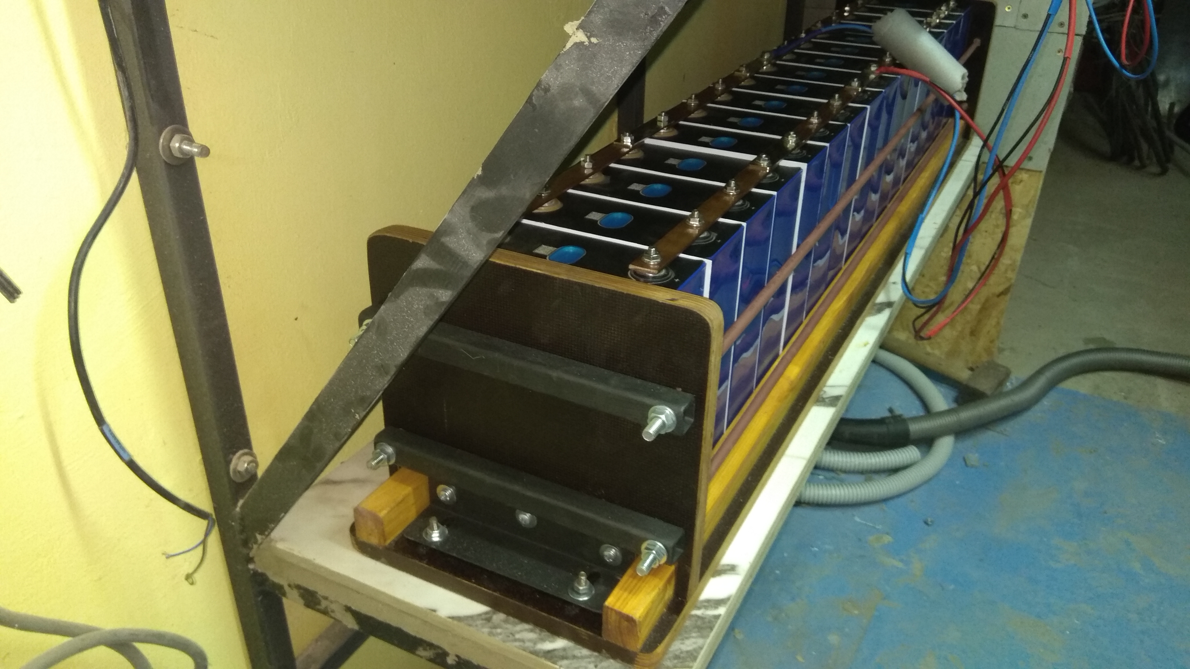

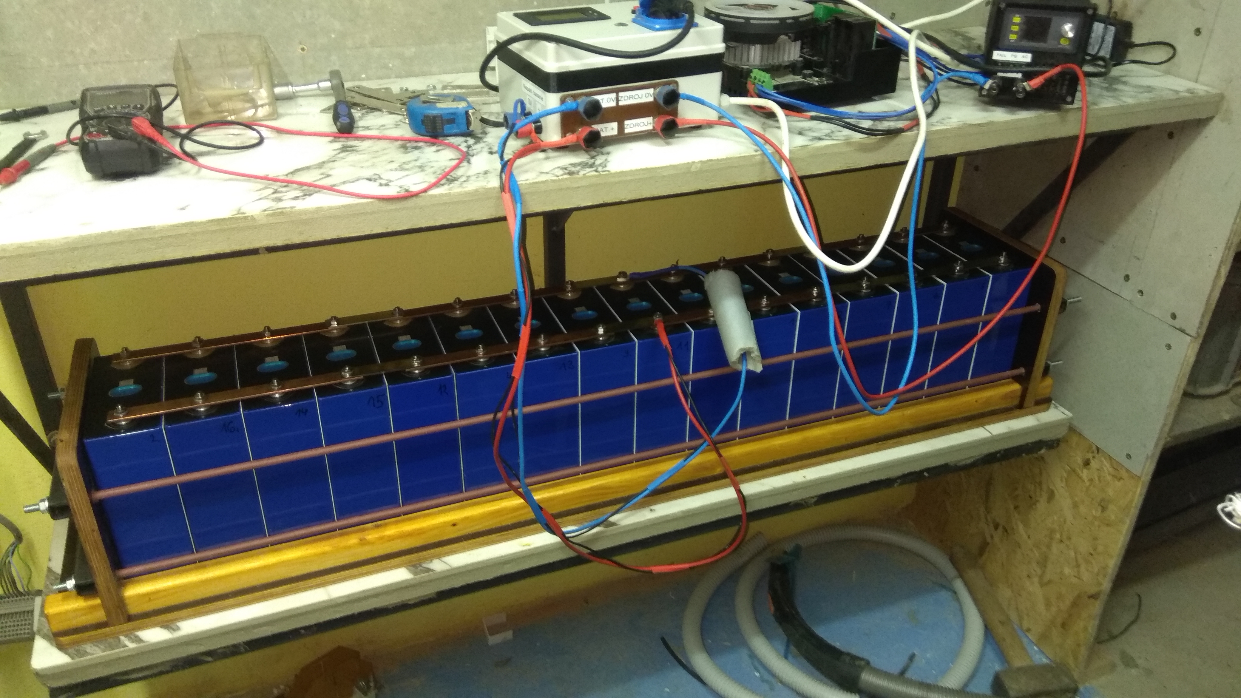

Re: Komprese LiFePo4 baterie
Dobrý den.
Vyráběl jsem to také tak se podělím,snad to někomu pomůže.
Dokončeno horní srovnání - 20A-12 dnů (běs).
Materiál: voděodolná překližka spodek 16mm bočnice 18mm (Hornbach)
smrková lať 25 x 30
závitová tyč 8mm pozink
smršťovací trubice na závitovky Ali
plech 2mm
profil 20 x 20 jekl
mezi články - plastová A4,používá se aby se nepropisovaly faktury,kus 14 kč ,papírnictví Nýřany
nátěr Lazurol
Při nabíjení jsem dvakrát povoloval,ten tlak se blbě odhaduje.
