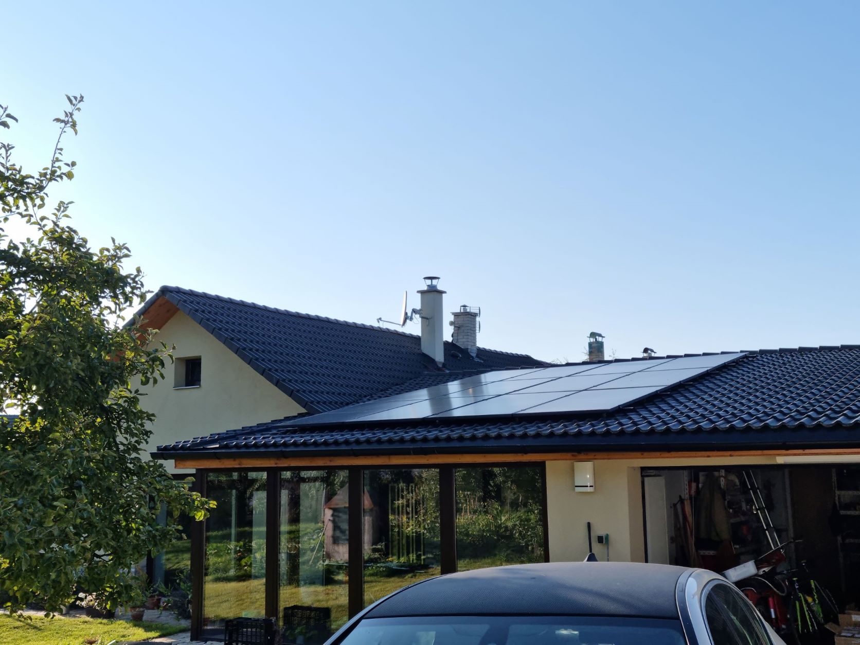

Já jsem rámy panelů natíral,černé nebyly k dostání.Touto barvou:
https://www.nejlevnejsi-barvy-laky.cz/h ... XQQAvD_BwE

Tak vypadají natřené na střeše,celkem to spývá s krytinou.
