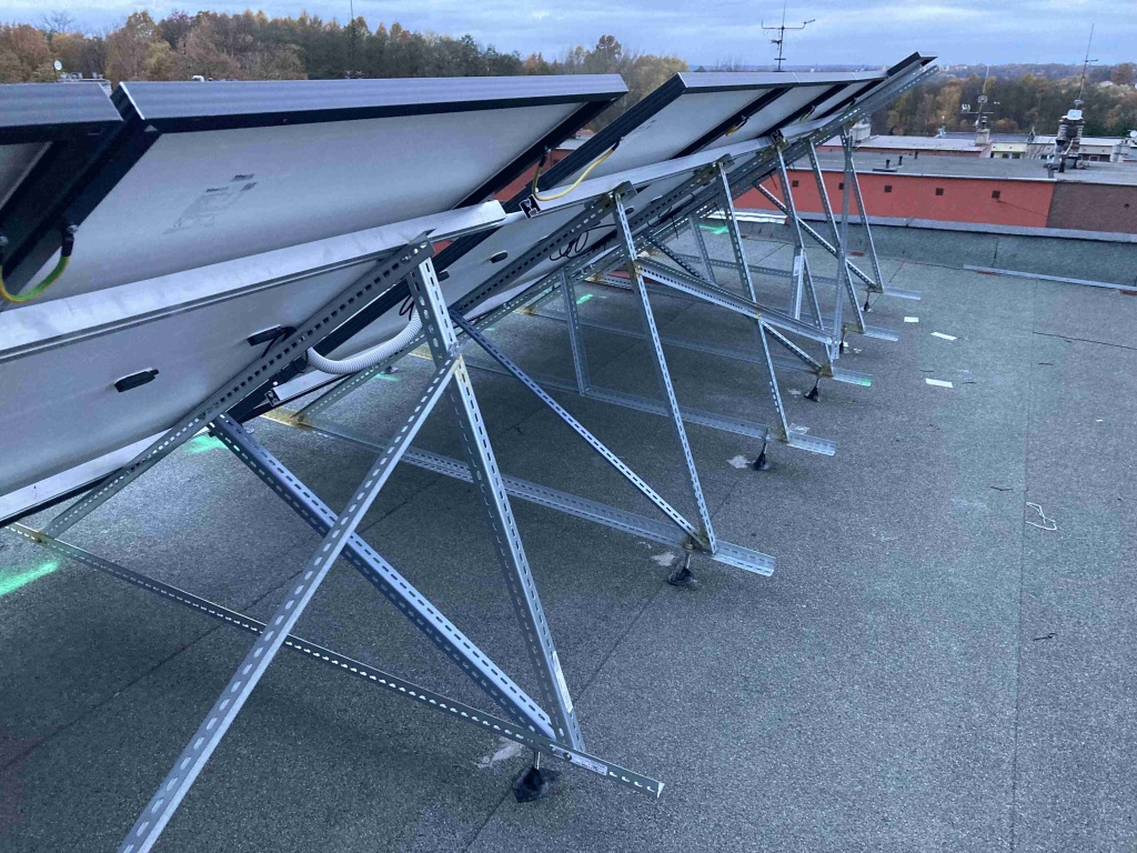

Panely 8x Trina mono 370 Wp (IfTech) v serii, umístění 20° JJZ
(z důvodu dispozice střechy upevnění do příčných trámů nerez svorníky 12 skrz) - směr S-J je bohužel přesně v uhlopříčce domu
Původně jsem chtěl panely po dvou a natočit směrem S-J ale stíny a z důvodu konstrukce střechy by to bylo nevhodné, proto tolik zbytečného železa.

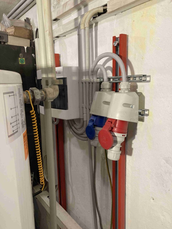

Bojler OKC NTR/BP 200l s el. topným tělesem (má navíc dostatek použitelných otvorů).

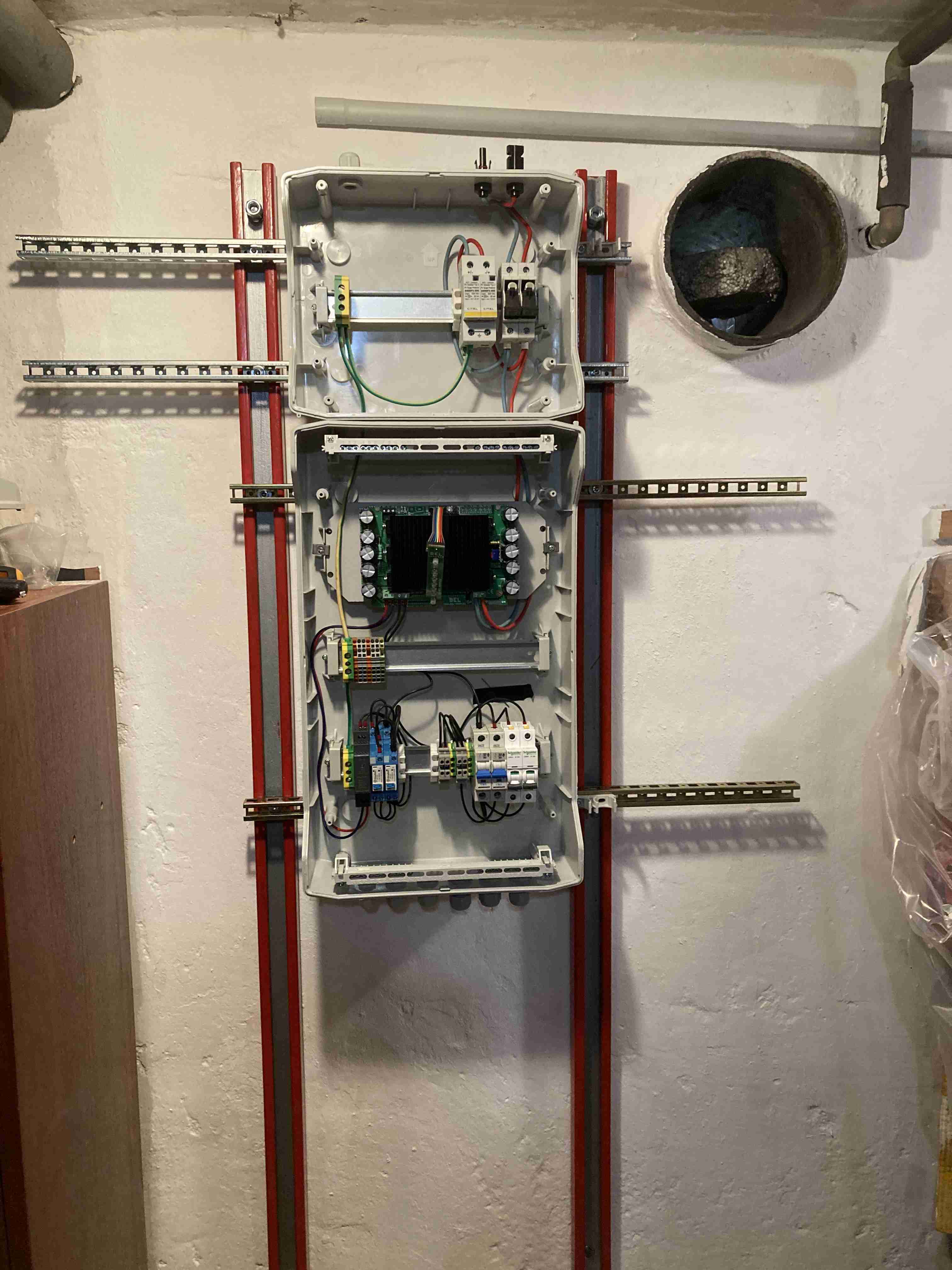

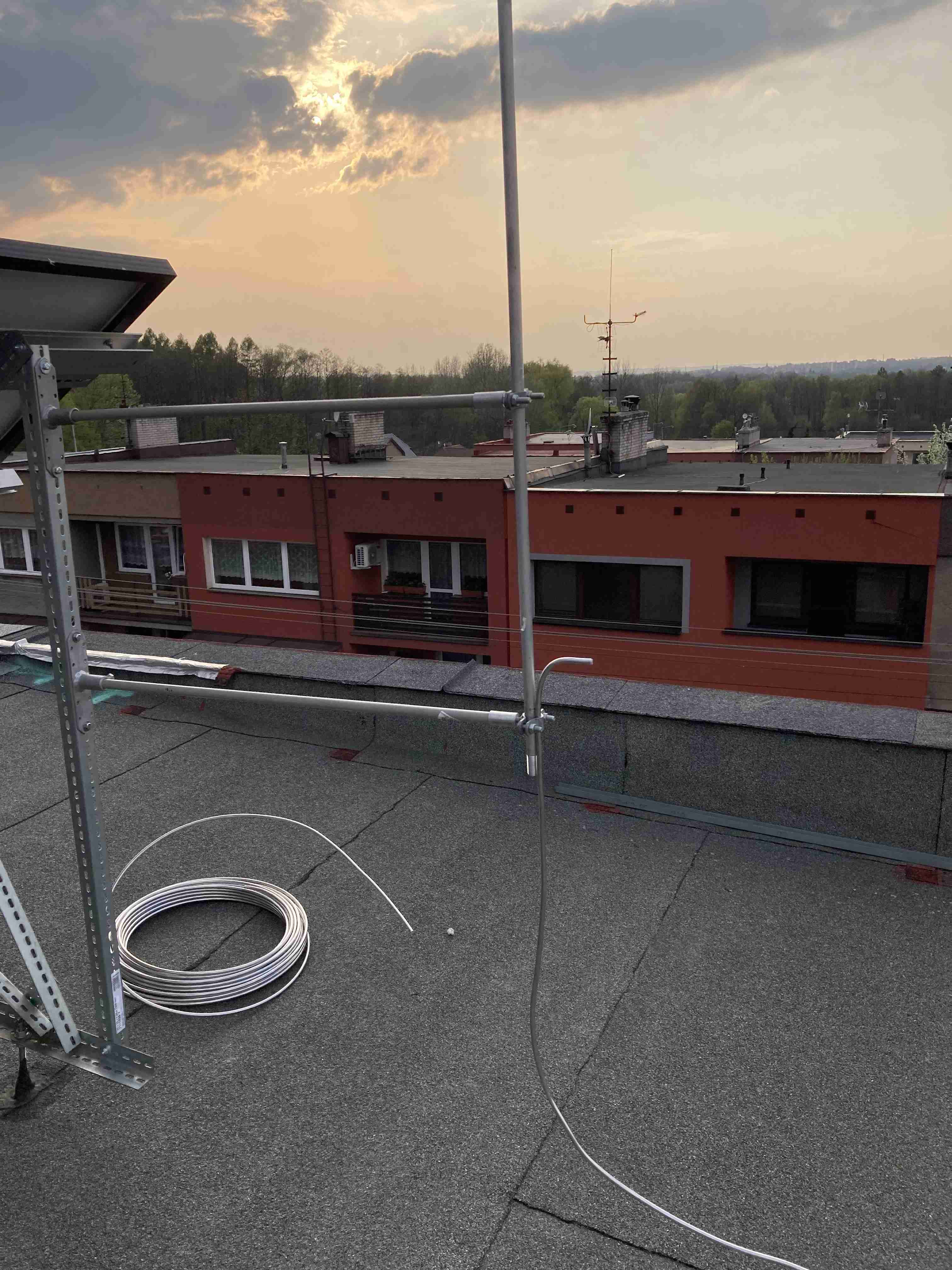

Krásná práce, to uzemneni jsi zavedl jen do té zelezne konstrukce?

Moje chyba že nedávám další info. Ty fotky jsou z prvních dní instalace a pod vlivem "nadšení " z toho že to funguje.
Dnes už to vypadá zase trochu jinak .
Některé věci jsem dořešil a snažím se snad úspěšně vychytat různé nedodělky.
Asi bych měl doplnit také album.
P.S.
Jestli bylo myšleno konstrukce panelů tak v současné době už dodělávám bleskosvod (oddálený). Panely jsou propojené zatím jen mezi sebou. Je připraven hodně dlouhý 16 CYA ale zatím mi nějak nesedí zatahovat to komínem do baráku na PEN.
Musím to ale konečně rozseknout bo léto se blíží.

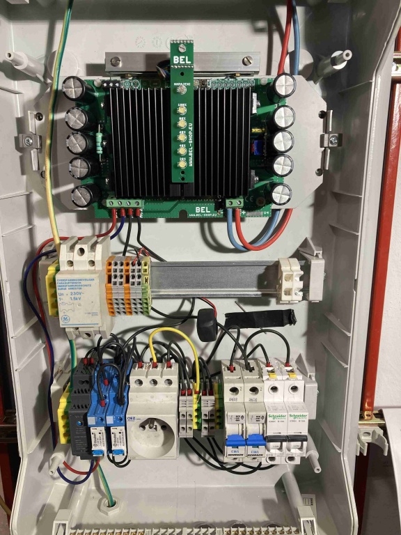

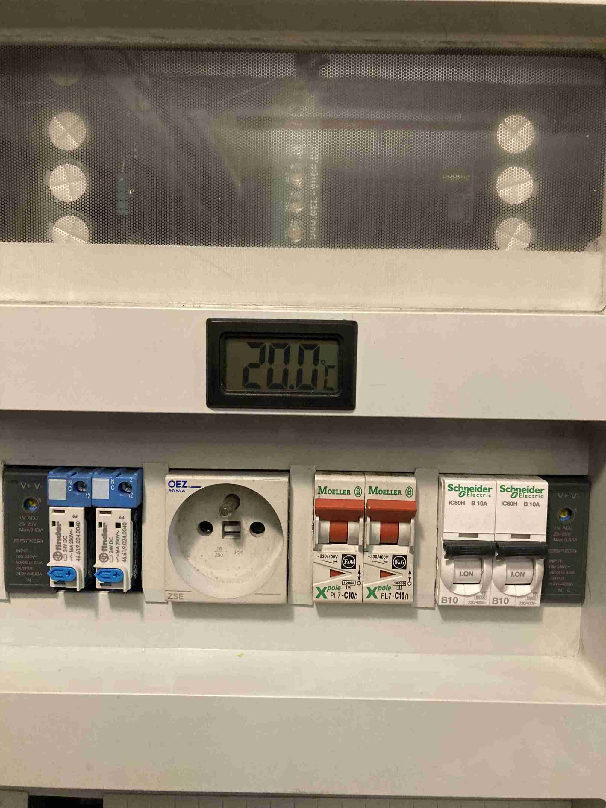

Uchladí se ten BEL když je ten rozvaděč zavřený ? Nebo je tam nějaká cirkulace ? Nemám s BELem zkušenost ale Sitony hřejou. Jinak pěkná práce . Já jsem zatím ve fázi hromadění informací a komponentů ...

Výrobce tvrdí že se v běžné děrované bedně uchladí. Hřeje podle mě dost.
Použil jsem rozvaděč IP65 - nepotřebuji ale líbí se mi mechanicky a tak jsem udělal větrání.
Dole vpravo a vlevo ve spodním díle rozvodnice s regulátorem jsou zalepené větrací mřížky (kolečka)
nahoře taky ale navíc jsou přilepené dva malé ventilátory na 12V z PC v serii které foukají ven takže sají dole.
Stejný zdroj 230/24 jako napájí přepínací relé (režim 3 u BELu) napájí přímo z panelů ty ventilátory bez čidla.
Někdo tady připojoval větráčky na 5V výstup pro měřicí čidlo které se používá jenom v režimu 4 ale já bych ten malý step down měnič nezatěžoval. Orientační měření - čidlo nad chladičem. (bez výkonu)

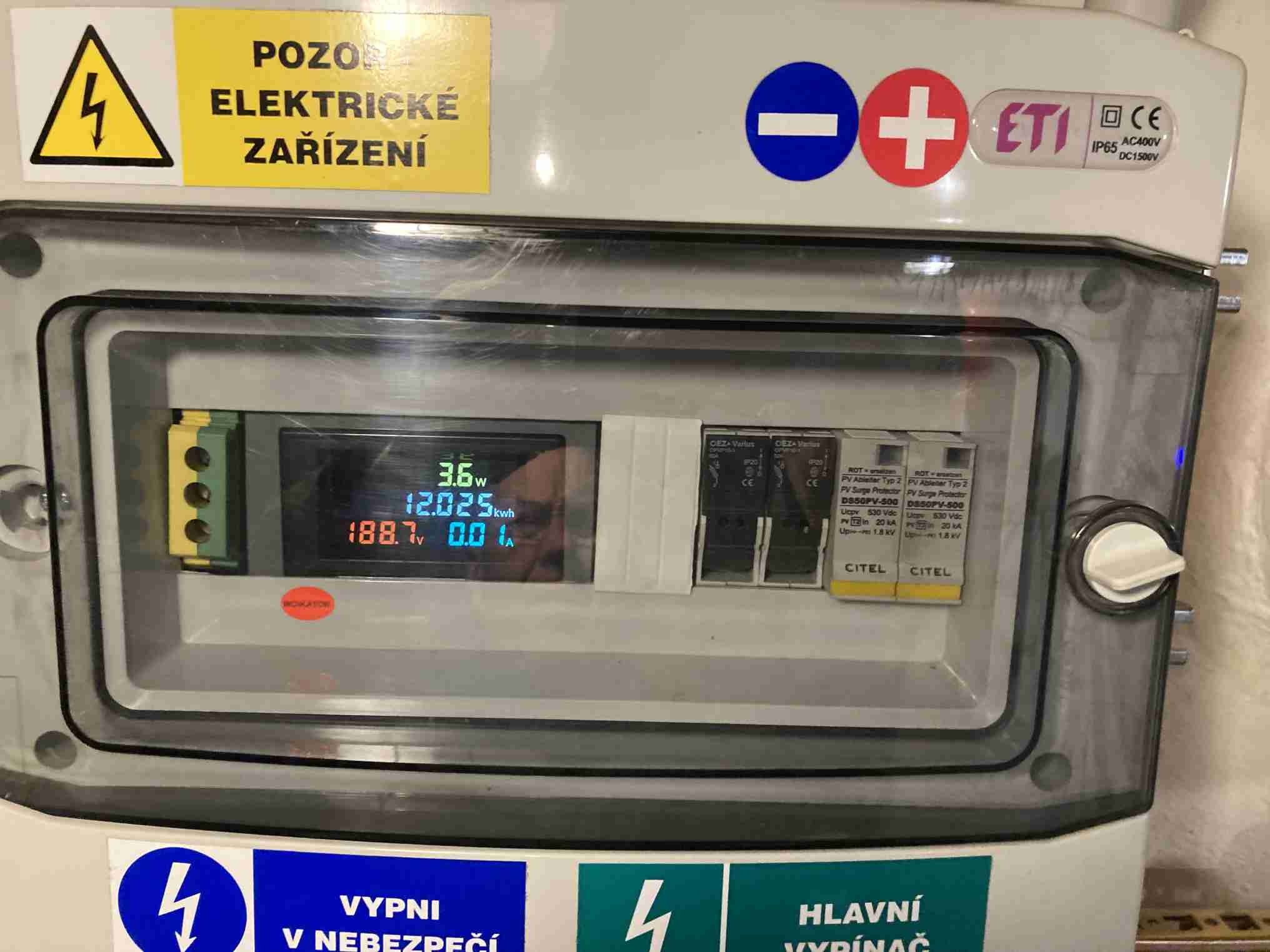

Tohle měření je na DC straně
Sice moc uživatelsky přítulný není ale vytáhne z panelů všechno.
P.S.

Nene myslel sem uzemneni z prepetovky jak tam máš na obrázku na konstrukci "pojistkovych skříní"pekoz píše:Díky

Uz mi je to asi jasné.
(Ty fotky jsou někdy ze začátku když jsem to postupně vymýšlel.)
Ano je to spojené mezi sebou ale něco tam ještě chybí.
Chybí tam vodič z té horní velké PEN svorky nahoru a potom směrem k hlavní nulové sběrnici domu.
Propojení těch kovových prvků a přepěťovky s PEN baráku.
Ve sklepě je natažen mezi kotelnou přes další místnosti CU vodič čtvercového tvaru do rozvaděče. (asi 25 mm2 - velké staré trafo to bylo )
