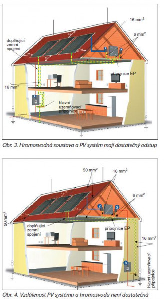

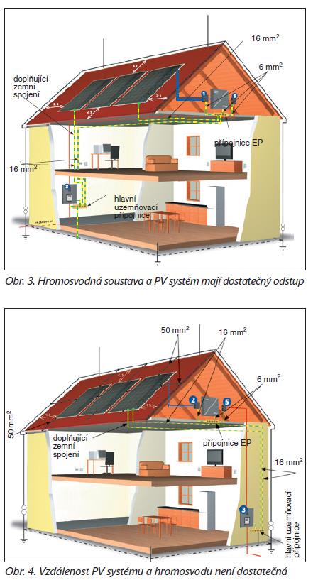

16mm2 určitě správná voba.Obrázek v příloze je z dokumentace od přepětových ochran : zde dokonce 1 x 16mm2 do HUP+ 1 x 16mm2 do přípojnice EP pod střechou kde je i přepětová ochrana.Minimum 6mm2 pouze z přepětovky na EP a dále tedy 16mm2. (Do hlavní uzemňovací přípojnice od zemících tyčí myslím že by měl jít pásek nebo spíše zemnící drát-50mm2?)
Citace z Kníška2.1 říká trochu něco jiného i když také pouze do EP pod střechu :
Panely na střeše rodinného domu se střešní krytinou z nevodivého materiálu, kdy je celou aplikaci možné umístit do ochranného prostoru jímací soustavy.Panely budou umístěny v dostatečné vzdálenosti 's' .
Důležité upozornění:
Nosnou konstrukci FV panelů je třeba pospojit s ekvipotenciální přípojnicí (EP)měděným vodičem (lanem) o minimálním průřezu 6 mm2. Vodič pospojování ani kabely od FV článků se nikde nesmí přiblížit k jímací soustavě na vzdálenostmenší, než je vypočítaná vzdálenost s. Při této variantě umístění FV panelů je zapotřebí se dále zabývat pouze indukovaným přepětím. Přímý úder blesku nebo nekontrolované přeskoky nehrozí.
Podle výstupního stejnosměrného napětí z FV panelů je nutné zvolit přepěťovou ochranu, která bude umístěna co nejblíže k FV panelům pro jejich ochranu před indukovaným přepětím. Na vstupu do měniče bude instalována stejná přepěťová ochrana pro zabezpečení bezporuchovéhoprovozu měniče.
Poznámka:
Jeli vzdálenost mezi FV panely a měničem řádově několik metrů (měřeno povedení), není třeba instalovat svodiče
přepětí na oba konce, ale postačí je umístit pouze u měničů.(vetšinou se uvadí do 10m)
Poznámka:
