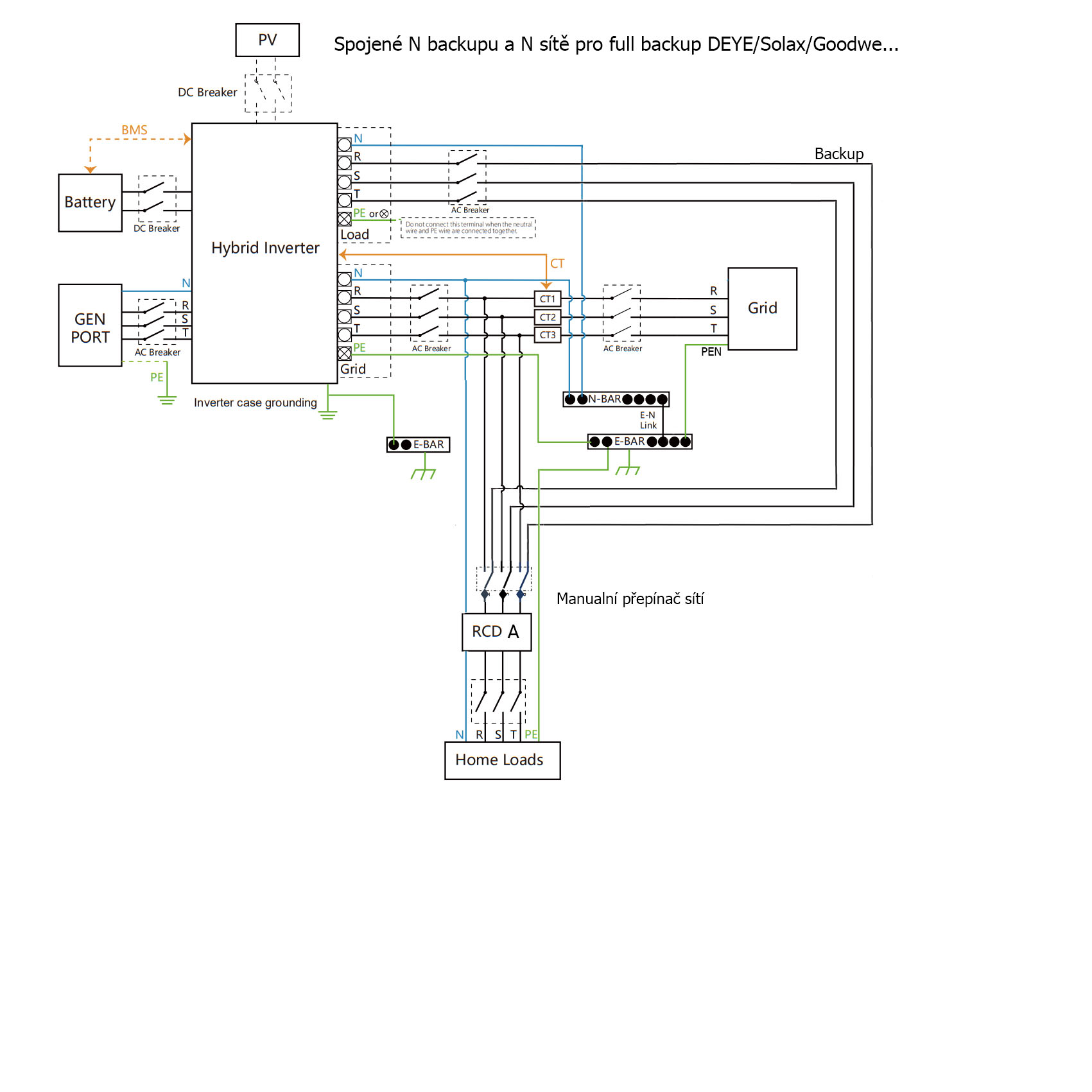

K pár tématům, co mi přijde zajímavé - tady je můj upravený obrázek pro připojení backup se spojeným N (nespoléhání se na interní relé). Posílal jsem ho i do FB skupin. Platí i pro jiné značky (né pro všechny).
- Příspěvky: 5982
- Reputace: 792
Re: Deye hybridný menič
Nemel by jit ten N u RCD A z nulovaciho mustu, misto z toho propoje?
Co sa stane ak sa zapoji aj PE vodic na strane BACKUP?
