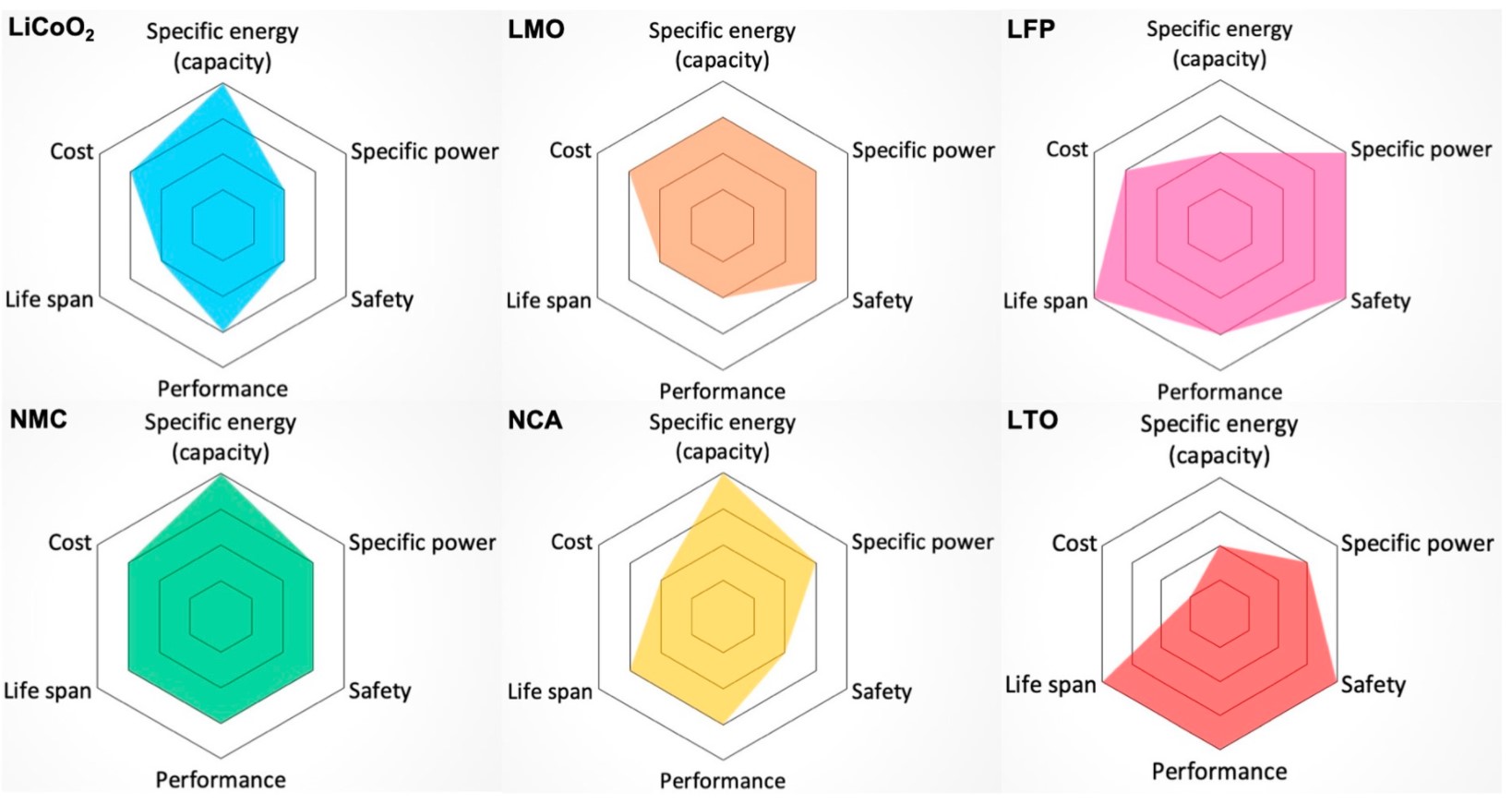

Jen bych dodal že Li-ion je název pro celou rodinku Lithium iontové technologie a zahrnuje všechny druhy které se liší složením.Ale zažilo se že Lion jsou prostě 3,6-3,7v baterie (LCO, LMO , NMC).
Pěkné počtení v (AJ) výhody/nevýhody zde : https://batteryuniversity.com/article/b ... ithium-ion
V příloze jsem to sesumíroval i s grafy a je vidět že LIFE je co do životnosti a bezpečnosti na tom nejlépe, NMC vyniká zase v uložené energii,životnost je také dobrá, bezpečnost horší. Ale jak píše Mikel, hořet jsem ješte nikdy nic neviděl.Každopádně když už člověk má DIY uložiště o desitkách kWh pod zadkem tak přeci jen jistota LIFE je vetší.
LION.pdf- (386.66 KiB) Staženo 262 x
9,4kWp : 325Wp 12ks Jih + 12ks Západ+ 405Wp 4ks Fasáda Jih Uložiště :32xLiFePO 280Ah , Epsolar : 2x5kW Ipower , 3x Regl 8420AN

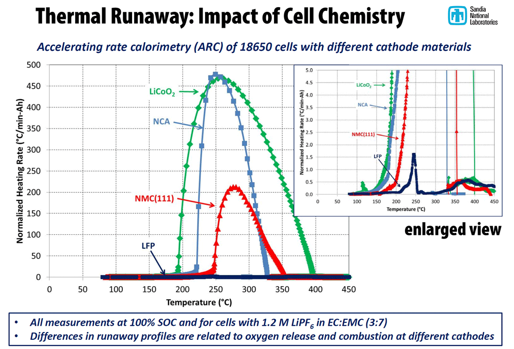

Myslím že už to tady na foru bylo .Tady GWL testuje na zkrat, přebíjení , zapálení a mechanické poškozelí LiPO, LiFE a LTO :https://www.youtube.com/watch?v=Qzt9RZ0FQyM
PS: Trošku me mrzí že nepoužili při testu podobnou stavbu článků / kapacit. Přeci jen probodnout LiPO v pytlíku a zapouzřený LiFE je rozdíl. Ale to LiPO je vidět že hoří s "chutí"
Pokud budete hledat výraz Thermal Runaway ( = práh při které se překročí teplota uvnitř baterie a spustí chemická reakce s extremním nárustem teploty) tak krásně vidíte na křivkách, kolik energie jednotlivé chemie uvolní. Zde si myslím že zrovna přebíjení je asi nejpravděpodobnejší ve FVE aplikaci, pokud by byl systém špatně navržen nebo ochrany selžou:
LCO a NCA >nárůst teploty asi 470 °C za minutu.
NMC > polovičiní nárůst cca 200 °C za minutu
LiFePO4 >nárůst teploty sotva 1,5 °C za minutu.
https://www.powertechsystems.eu/home/te ... batteries/
