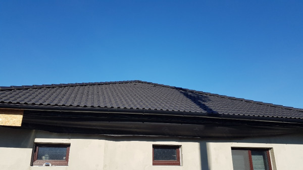

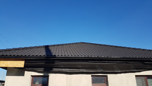

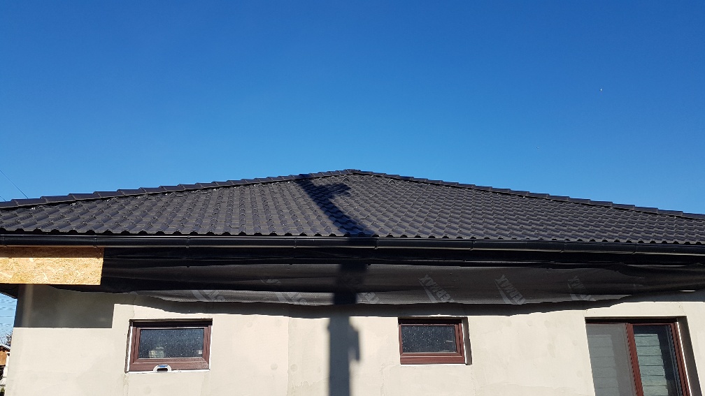

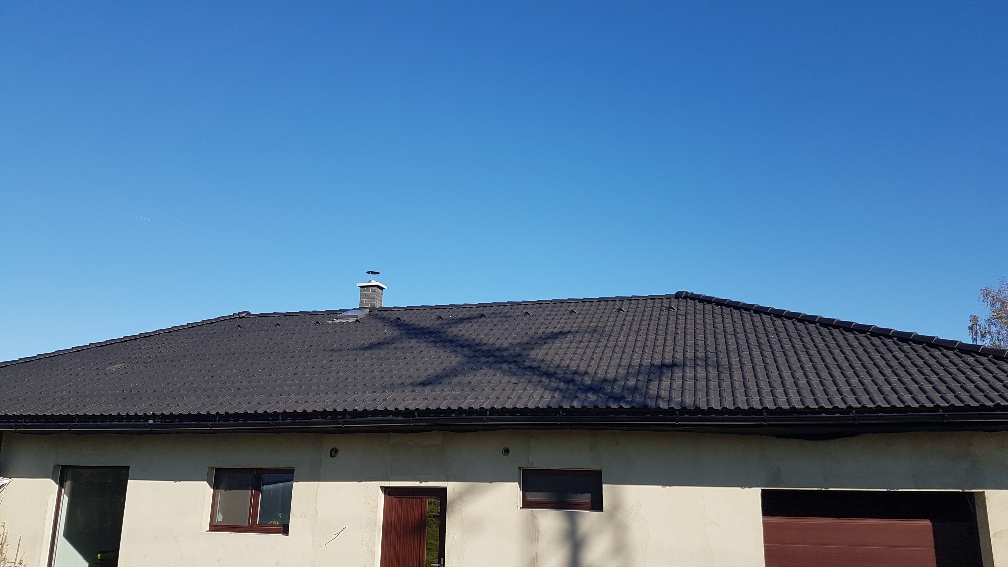

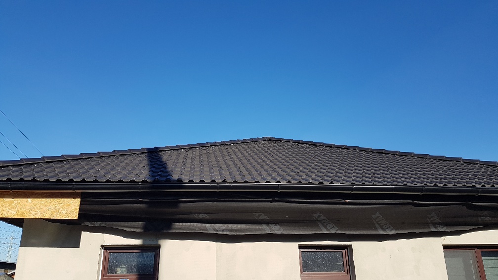

Re: Stíny na střeše
První tři fotky JV dopoledne čas 10,11,12 hod,další fotka odpoledne JZ.
Není to myslím takový problém,jako velký strom od souseda-co mívají jiní,ale i tak se mi po střeše motá hromada stínů,takže bez optimilizéru se zřejmě neobejdu.
Cca 30 tis v čudu,kvůli el.vedení,ale zase jako plus možnost sledovat výkon každého panelu zvlášť a snad i lepší zisky když jdou mraky....
EDIT: takže fotky jsou v jiném pořadí,první JZ,pak další tři JV

Re: Stíny na střeše
Len na JV streche sú ( široké ! ) tiene zhruba zhora dolu, takže half cut panely by mali byť naležato. Táto strecha bude tienená ako je popísané, ale problém je, že tam vôjde len 6 panelov, v dobrom prípade 9 ???. Trojuholník tomu moc nepraje.
JZ strecha je široká dovolí umiestniť až 20 - 30 panelov, zle sa to odhaduje. Tieň je až barbarsky široký, ťažko je povedať, ktorá poloha je naj. Je ale fakt, že tiene od drôtov sú vodorovne po celej šírke, čo by napovedalo, že half cut by boli lepšie ako píše MartinP. A teraz otázka - je to pravda, keď vieme, že obecne je účinok zatienenia úzkym tieňom priaznivejší pozdĺž riadkov, ako naprieč ???
Možno to stojí za experiment, ale asi to bude 10/9 alebo 9/10...
Nech je to tak či onak, dá sa žiť aj s tým, že v priebehu niekoľkých hodín bude asi tretinová časť JZ strechy "vypnutá".

Re: Stíny na střeše
Niečo mi našepkáva, že o pár dní začne tieň viac vľavo od stredu, o ďalších pár dní ešte viac vľavo ( a vyššie ).klumir píše:Co se týká stínu na JZ,tak ten se objevuje někde v půlce střechy a posunuje se směrem doprava,takže by bylo řešení je nainstalovat co nejvíce na levou část.Sice by to vypadalo blbě,ale funkce má přednost.
Ako píše FRSO :
"...zapojit ty řady 2S, nebo 3S a kdyžtak ty řady mezi sebou posunout do prava dle úhlu toho stínu...."
- na to by som vsadil.
- klumir
