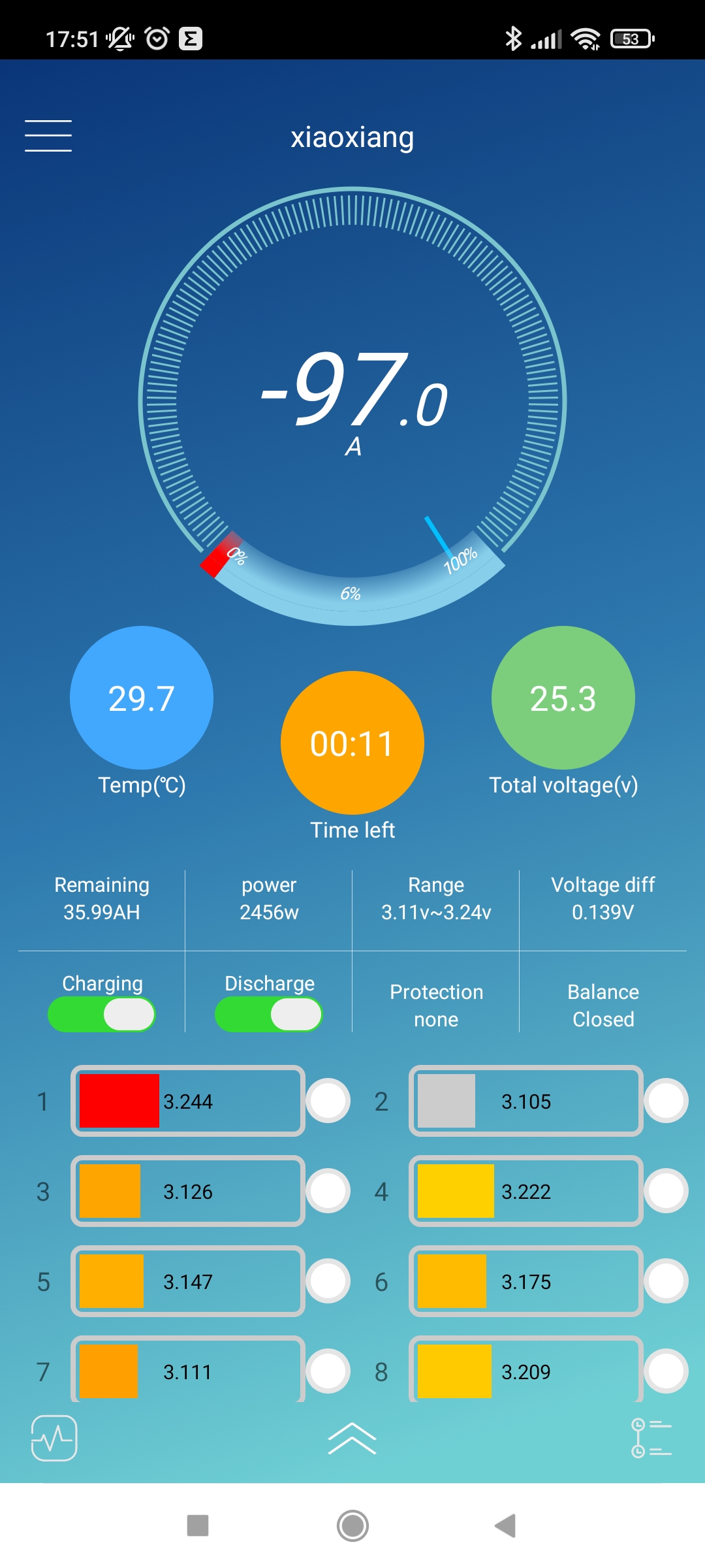

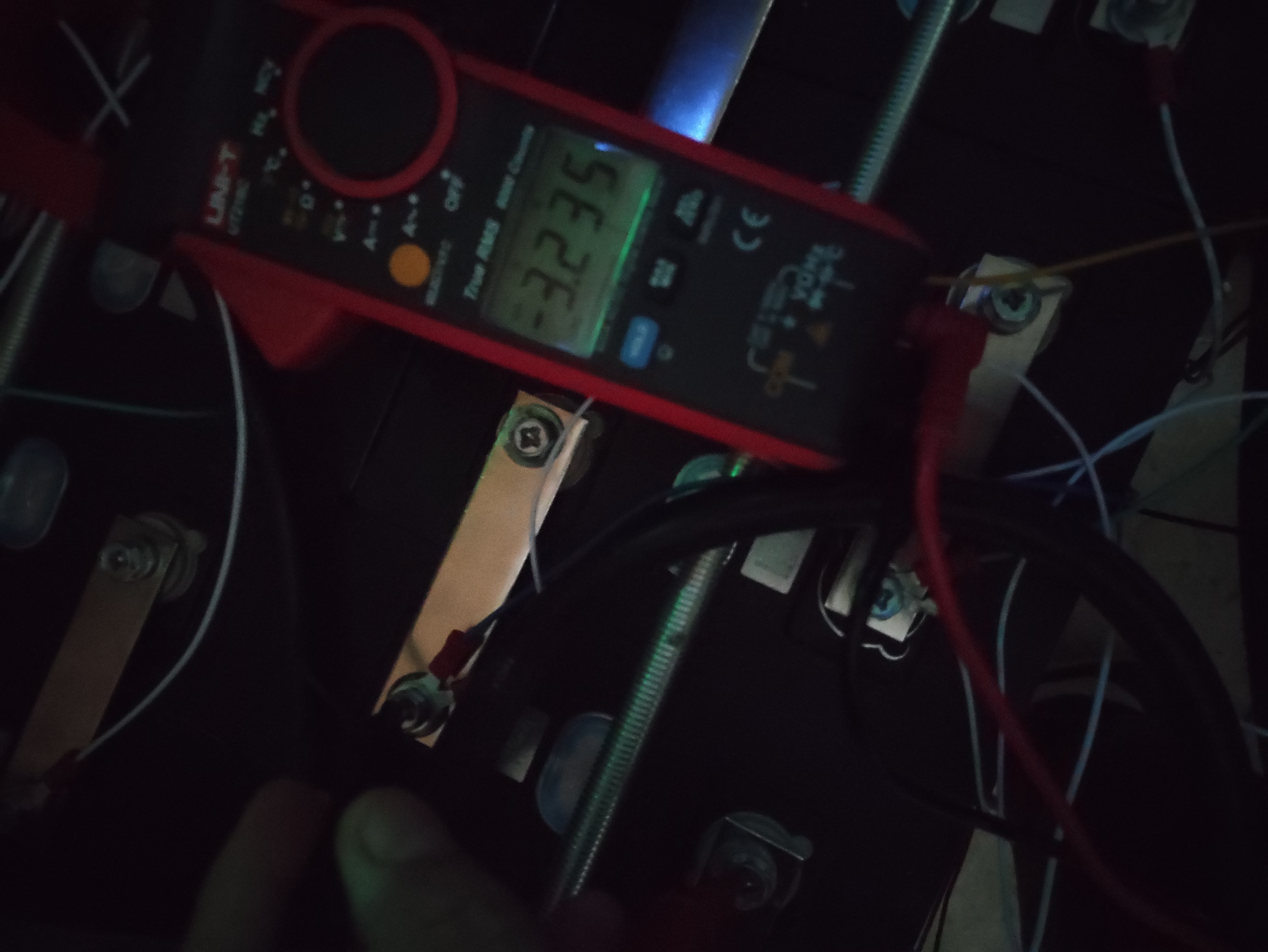

Zdravim, vie mi niekto skúsený poradiť? Mám batériovy pack, skúšal som aj top balanc.. všeličo možné.. neviem a nechápem prečo, keď mám veľkú záťaž, napríklad 70, 100, 150A na batériu, mám lifepo4 280Ah články.. ževraj nové, tak boli deklarované.. používam ich 3 mesiace.. a 2.. 3 mi niekedy blbnu, v podstate stále na BMS mi ukáže pod takou záťažou napríklad že článok na 3V, ale keď zmeram normálne na kontaktoch batérie v daný moment napätie tak je všade rovnaké 3.2 (napr).ale, keď neram od začiatku batérie a skacem po článkoch na ďalšie plus, plus a plus, reálne toľko skutočne batéria má, ale musím to odpočítať, dostanem hodnotu ktorú ukazuje BMS.. nerozumiem tomu.. čo to znamená??
Zameral som multimetrom ich napätie na póloch, ako každé zvlášť, všetky mi ukazovali hodnotu rovnakú, a to 3.26V pod takou záťažou.. ale ak idem od začiatku, mínus mám spoločne a skacem z jednej na druhú, ukazuje mi to skutočne tieto numera, prosím vás čo to znamená, čim to je?? Ja som investoval do seba lepšieho balanceru aktívneho nepomohlo,
a som smutný
už od zúfalstva neviem čo s tým je

Změř si napětí šroub po šroubu, někde ti ta desetinka lítá. Jestli je to při vysoké zátěži, tak by to nějaký ten "studeňák" být mohl. A hlavně to měř na těch okách a ne na té ožužlané hlavě šroubu. Jako ono se to nezdá, ale ocel, zinek a měď mají poněkud jinou měrnou vodivost, takže tam mohou být při vyšší zátěži už nezanedbatelné rozdíly.
Stačí mít třeba pod matičkou oko, pak zase matičku a další oko. A vede to v podstatě ten šroub, ten ale už má o něco větší odpor, tedy je na něm úbytek. Podobně, když je někde propoj, a třeba plusový má půl metru, ale mínusový jen 20 cm, tak už je také rozdíl.

To ta fotka zkresluje nebo máš ty propoje z různých materiálů?
A ty hlavy těch šroubů, to je hrůza ... Beztak jsi použil Phillips na Pozidrive nebo opačně.
Dej tam šestihran a dotahuj momenťákem, plus kolega, jak píše, odmastit atd.

Bohužiaľ sroby su kvalita, to mi dal predávajúci, viem že to je hrozne, už mám objednané nové, dokonca aj nové prepoje, atď, nie chlapci, nechal som to od oleja a podobne..
Áno podložky sú železo, srob je dlhý, diera mala, tak som už objednal iné,.no čakám na ne.. už by mali prísť každú chvíľku, viem to zmerať iba na pliesku alebo srobe.. nemám prístup k samotnému pólu, celý je skrytý..
Mal urobiť v strede? To prečo? Šak pozerám videá na YouTube, malo kde to mali v strede, ale mám to všade tam, prečo to robí problémy len na prvých dvoch? A nie na všetkých? Ak to pomôže tak to určite urobím..

Je to elektromechanický problém, prostě studeňák, se vším všudy. Tolerance měření, kalibrace měřáku i BMS, všechno dohromady. Čistě teoreticky bys to poznal v infra, jestli ti něco netopí.

To je snad jedno, jak jsou ty baterie staré nebo jak jsou na sračky.
Měříš měřákem něco jiného a někde jinde než BMS.
Proto jsem psal, ať to změříš na těch okách, co jsou káblíky od BMS.

No, tak vidíš, tak je problém mezi konkrétním očkem a pólem baterie.
Středy jsou samozřejmě lepší, protože odpor toho propoje na každou stranu stejný, nicméně si nemyslím, že by to dělalo až tak moc.
Máš tam studeňák, buď je to špinavé, zoxidované, mastné, nějaké sračky tam nebo tak něco. Ty propojky by měly být všechny stejné a samozřejmě z mědi (třeba s povrchovkou). Všechno řádně dotažené atd.
Dokud tohle nedáš do kupy, tak nemá cenu cokoliv jiného zkoušet.
