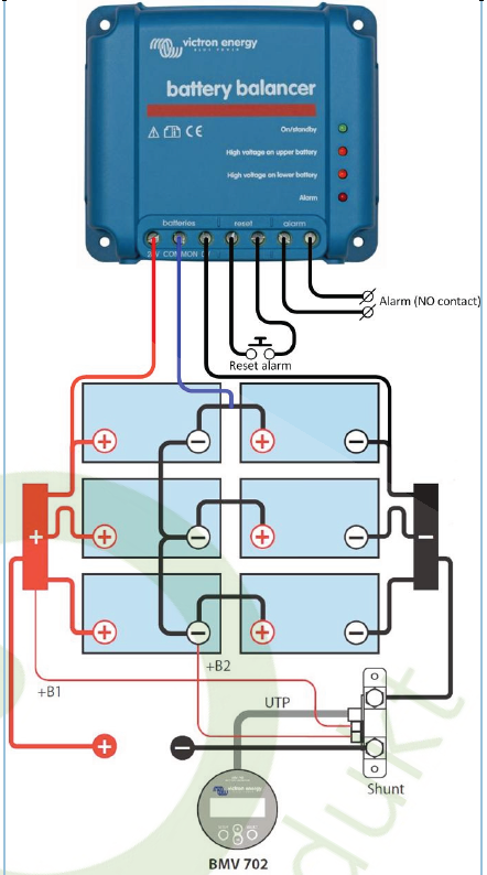

Dobry den,
prosim o radu, mam maly ostrovny system so 4 panelmi (cca. 650Wp total). Mam to postavene na technologii Victron, ale pouzivam 4 baterie Hoppecke 105 Sun Power VR M 12V rozneho veku - vyrobene a aj pouzivane od 01/2019, 09/2020 a dve su rovnako stare 06/2021. Doposial som pouzival len tie starsie a mal som ich zapojene paralelne. Baterie boli pouzivane podla odporucani, nevybijal som ich pod 11,8V, nezostavali dlhsie vybite... Vsetko funguje spravne na 12V, ale rozhodol som sa prejst na 24V system a rozsirit pocet baterii. Chcem vsetky 4 baterie zapojit serio-paralelne s vystupnym napatim 24V. Pouzit chcem balancer od Victronu (prilozeny obrazok). Ako odporucate zapojit baterie? Prve zapojenie som urobil tak, ze som postupoval podla prilozeneho obrazku a zapojil som paralelne dve starsie a zvlast dve novsie - stredny bod som pospajal podla obrazku. Pri nabijani je, ale velky rozdiel napati na midpointe. Tie starsie maju az 15V. Napatie na tych novych sa meni podla stavu nabijania (mam pocit, ze dobre) - rozdiel je pri nabijani okolo 6,5% a mam obavy, ze balancer si s tym nevie poradit. Ked system nedobija, tak samozrejme problem neevidujem. Rozmyslam ci by nepomohlo ine zapojenie baterii alebo doplnenie este jedneho balancera a zrusenie prepojenia stredoveho bodu. Ako by ste to riesieli? Dakujem.

Já bych to zapojil jinak, vždy ty podobných parametrů do série. Takhle máš jednu půlku extra silnou a druhou slabou.
Jinak balancovat to musí furt, dokud to nesrovná.

"...Napatie na tych novych sa meni podla stavu nabijania (mam pocit, ze dobre) - rozdiel je pri nabijani okolo 6,5% a mam obavy, ze balancer si s tym nevie poradit...."
Ani si moc dobre neporadí, ak je jedna z páru batérií moc odlišná. Riešenie je jednoduché - batérie nabíjať pri nižšom napätí, resp. pomaly. Len v poslednej fáze dovoliť nástup do absorpcie, s menším prúdom. U mňa to tak funguje s piatimi pármi batérií a nové teda nie sú .....

Však to už opravil, on jednu půlku té baterie udělal ze silných baterek a druhou půlku ze slabých, teď to popřehazoval.
Re: Ostrovny system a balancovanie baterii
Čítaj prosím jeho vstupný príspevok :
"...vyrobene a aj pouzivane od 01/2019, 09/2020 a dve su rovnako stare 06/2021..."
- to nie sú dva páry úplne rovnocenných batérií. Preto môj predošlý príspevok.
