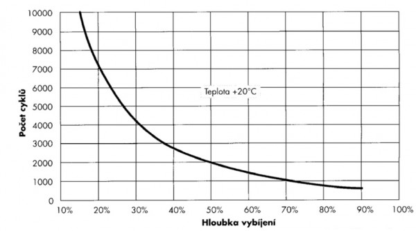

Zdravím Vás, nemám s NiCd a KPM žádné zkušenosti, a chtěl bych se zeptat na jejich živnotnost v závislosti na počtu cyklů a hloubce vybití, nenašel jsem o tom ani na tomto fóru ani v dokumentaci od feraku žádný graf, u olova tam je to jasné, ale u KPM nevím nic.

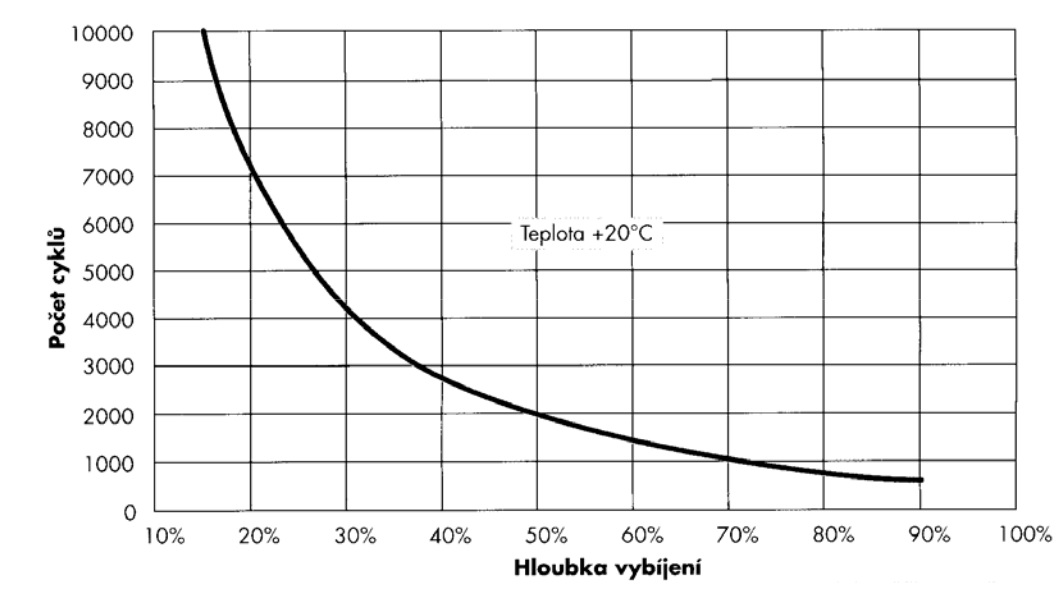

Tak si odpovídám sám
Našel jsem to v jednom dokumentu, dávám to sem, kdyby to někoho také zajímalo. Je to pro KPM akumulátory Ferak

takže 1 cyklus denně cca do půlky a těch 8 let to tak nějak bude...

Ale však to tak odpovídá. 10 000 cyklů, kdyby byl denně těch 15%, tak je to přes 27 let. Předpokládám, že tam asi elektrika nevypadávala každý den, tak to toho půlstoletí asi vydrží.
