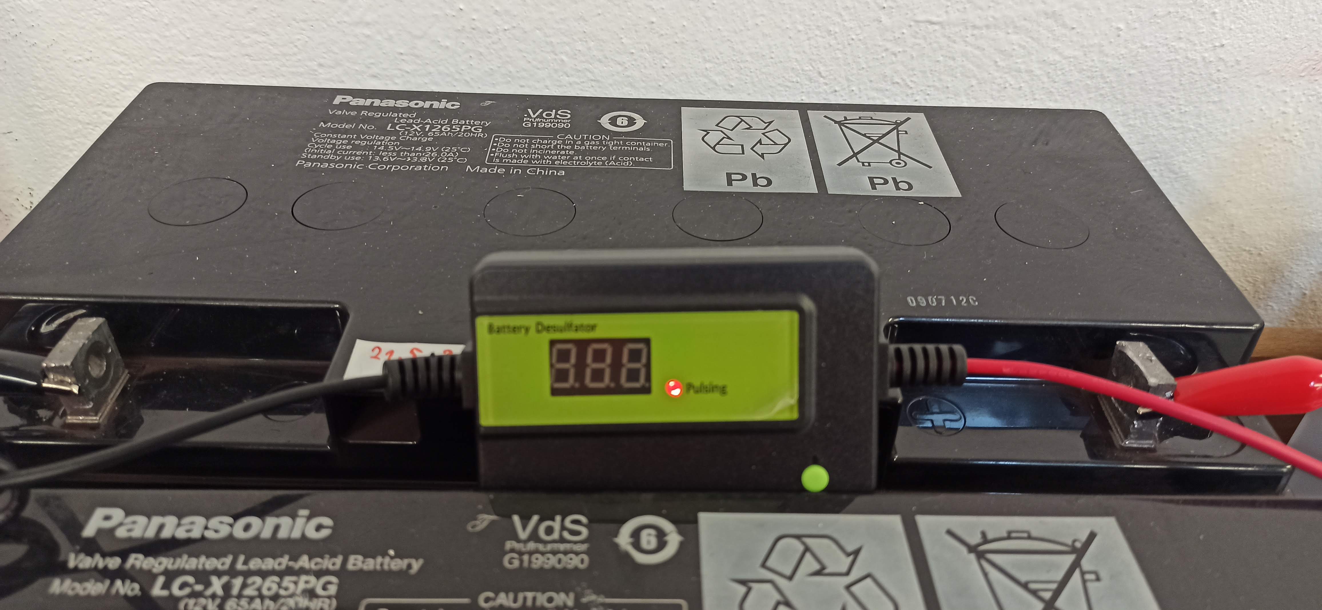

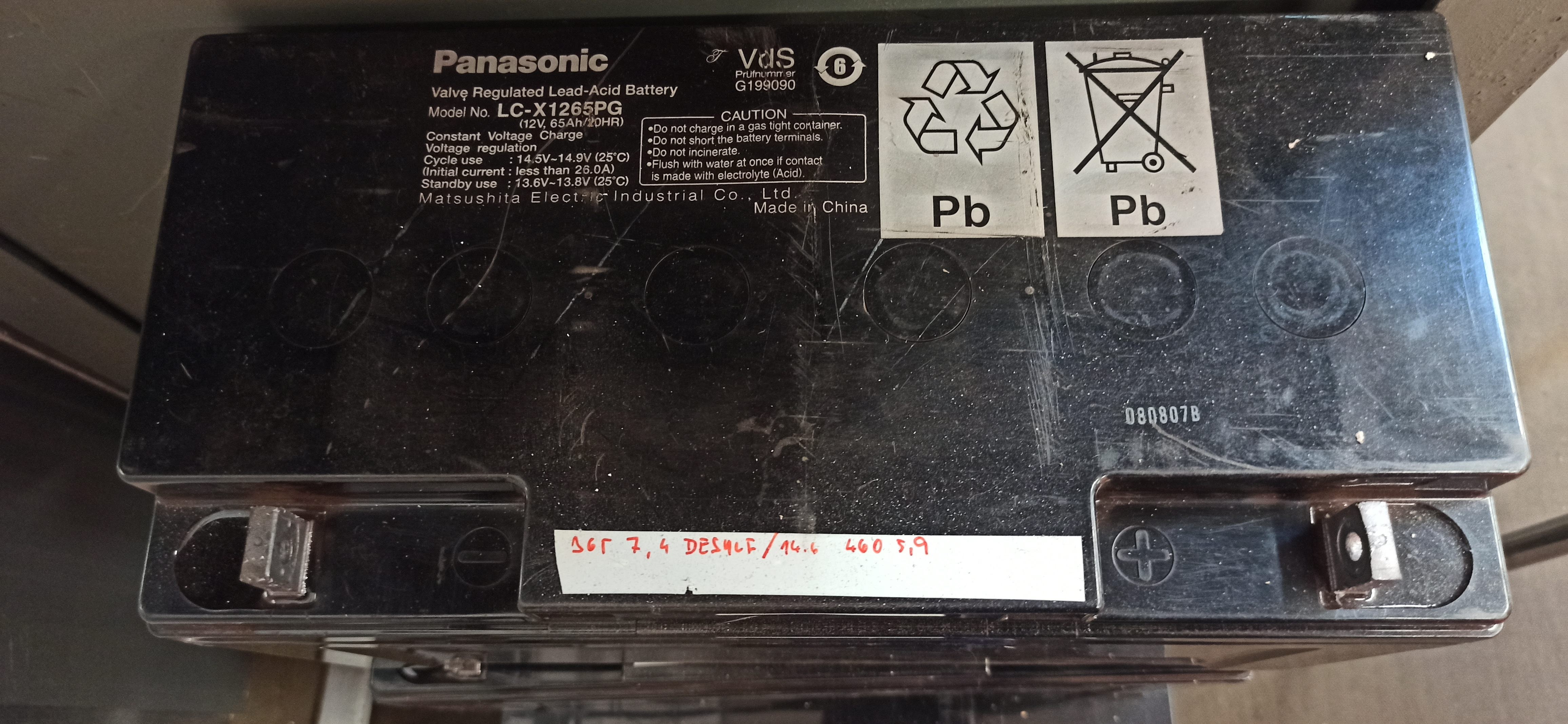

u některých to pomohlo u některých ani prd, plně nabitá baterie, před desufací a po, měřeno trochu zkusmo automobilovým analyzátorem v nastavení norma EN kapacita 500Ah (zvolena jako výchozí a takto měřeny všechny baterie stejného provedení) na štítku této baterie, je změřená hodnota kapacity 365Ah a 7,4MΩ po desulfaci (cca 10 dní) a znovunabytí ukázal tester 460Ah a 5,9MΩ https://www.aliexpress.com/item/3230988 ... 4c4dFRW6Ad

Jen technická, ten odpor určitě nebude v "M"egaOhmech, ale v "m"iliOhmech.

ano ano, má tam být malé "m"
