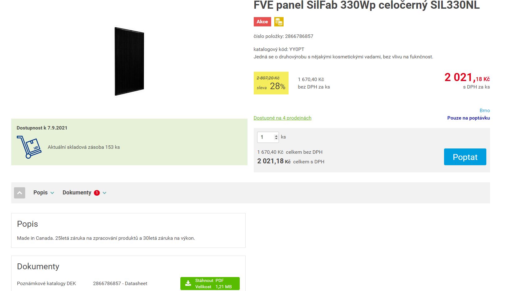

Argos nabízel panely SilFab 330Wp black, bez nějakých detailů, v příloze PDFko s typem SIL - 330 BL.
V nabídkách a fakturách bylo už označení NL, po té, co se zjistilo, že jsou panely od lepidla či jiné údajně kosmetické vady, tak to už napsali i na web, že druhovýroba a kazy.
A teď, v aktuální verzi produktu na stránkách, se stejným číslem zboží, je už produkt NL. V příloze ovšem stále PDFko s verzí BL.

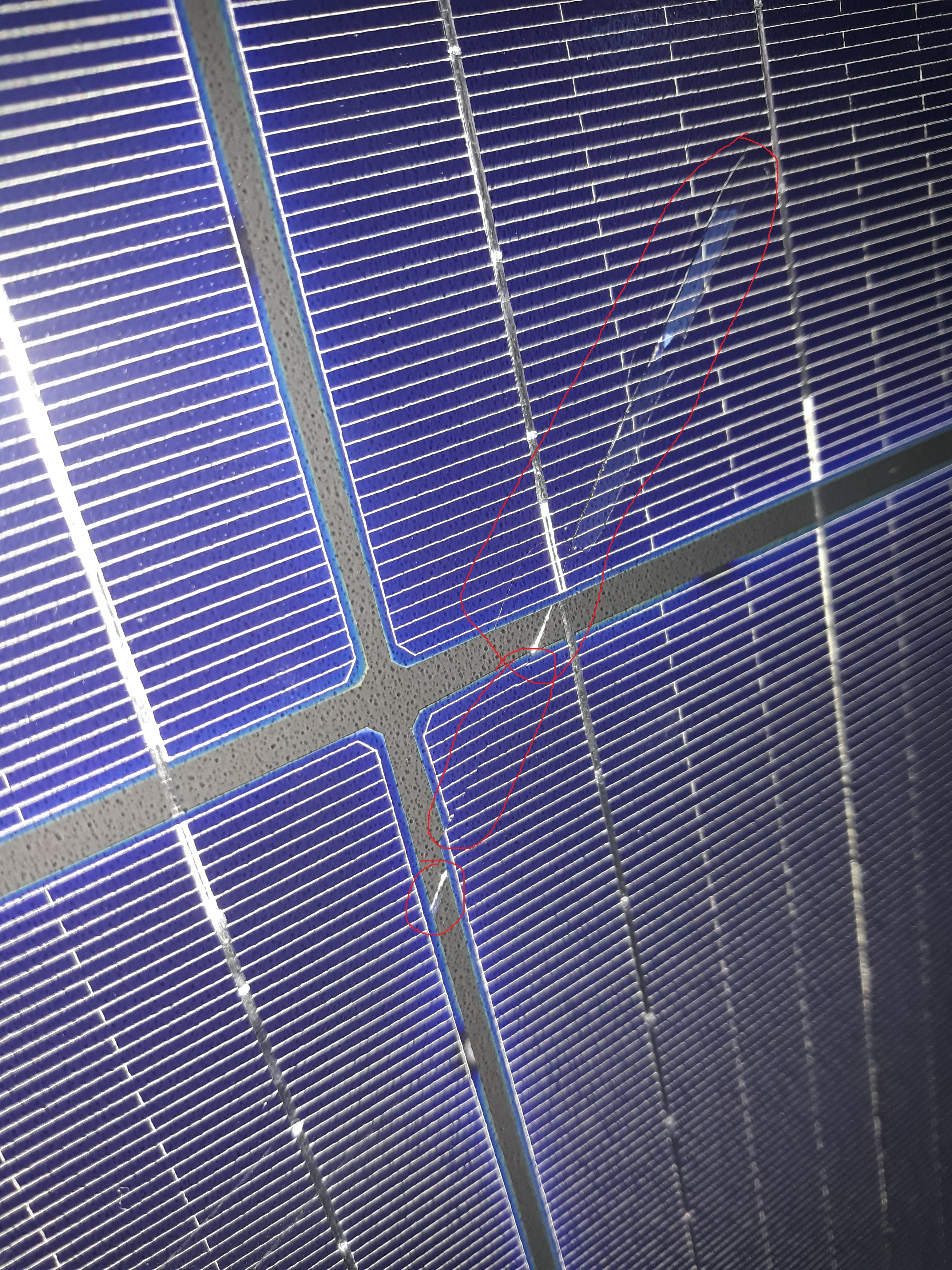

Mužeš tady zveřejnit fotku vady panelu?

Dobrý den.
Mohu poprosit,kde je na obr. ta vada?To jsou ty tři spoje co vypadají jako dvě rovnoběžně čárka nedotažené na tu sběrnu?

uprostřed našikmo spodní pásek

Dík.Už to vidím.To jsem nečekal.mopadzi píše:uprostřed našikmo spodní pásek

u normální výstupní kontroly to jde ven. Takže naletěly

Furt je tam ten datasheet BL verze:

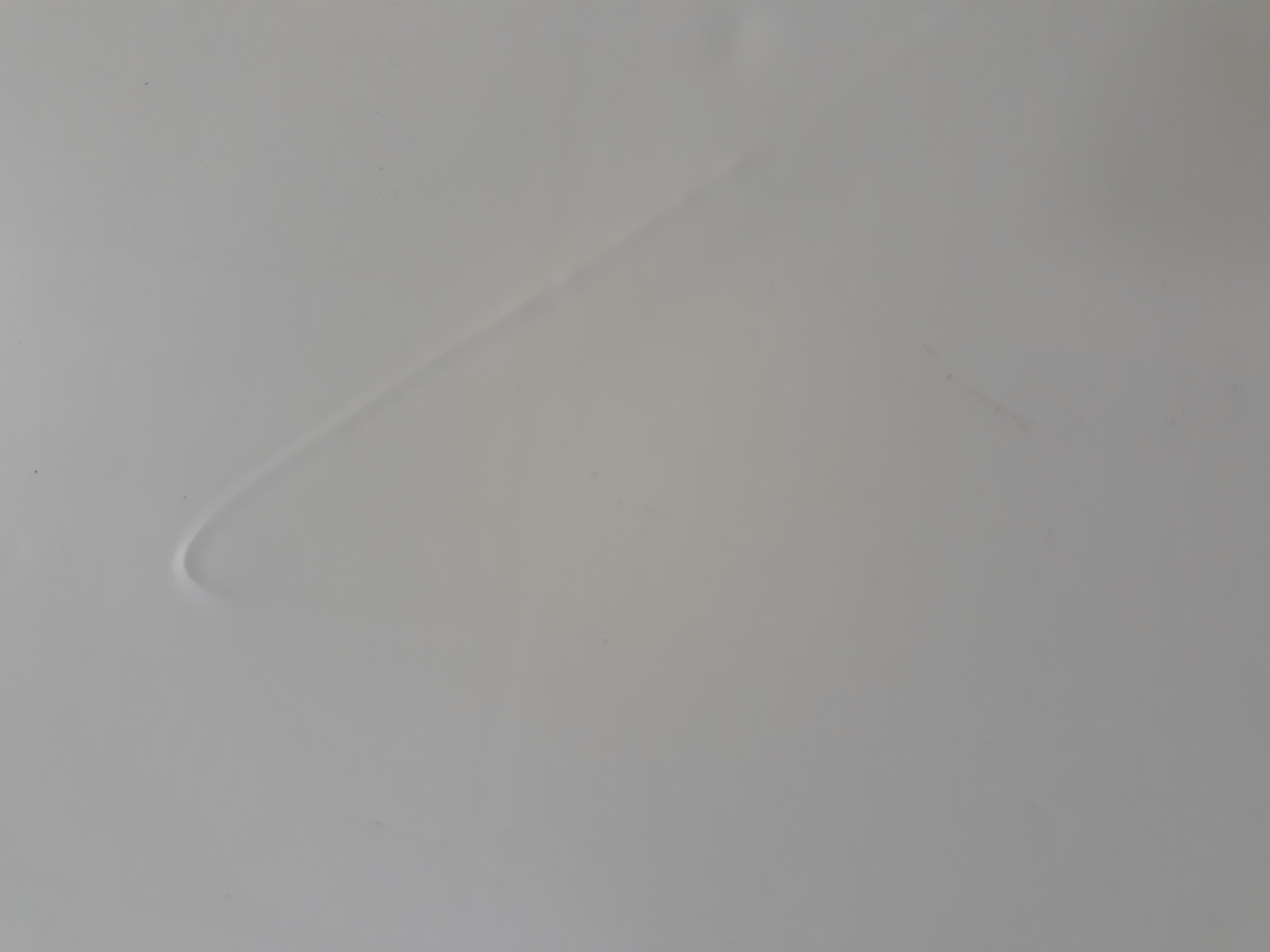

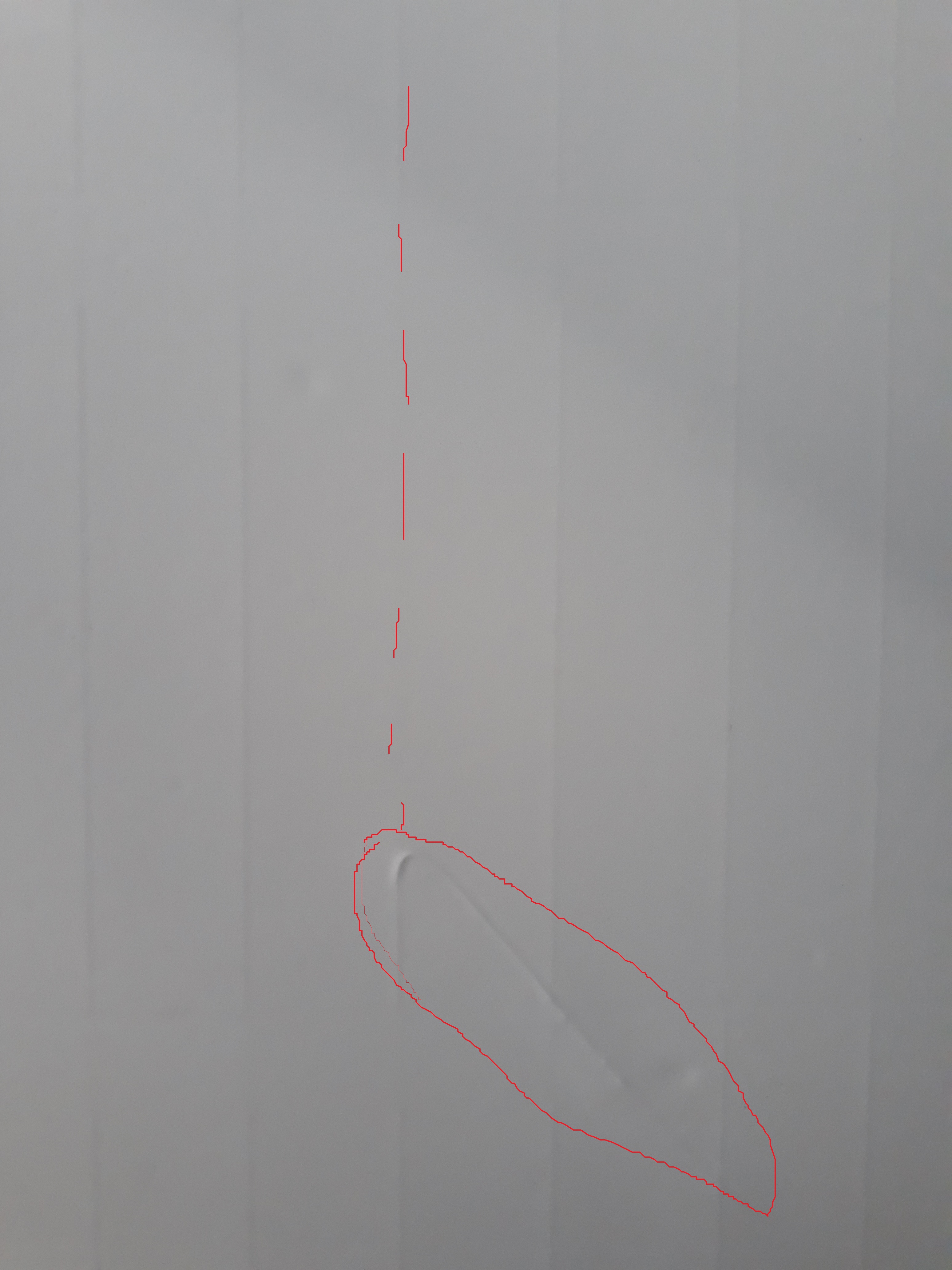

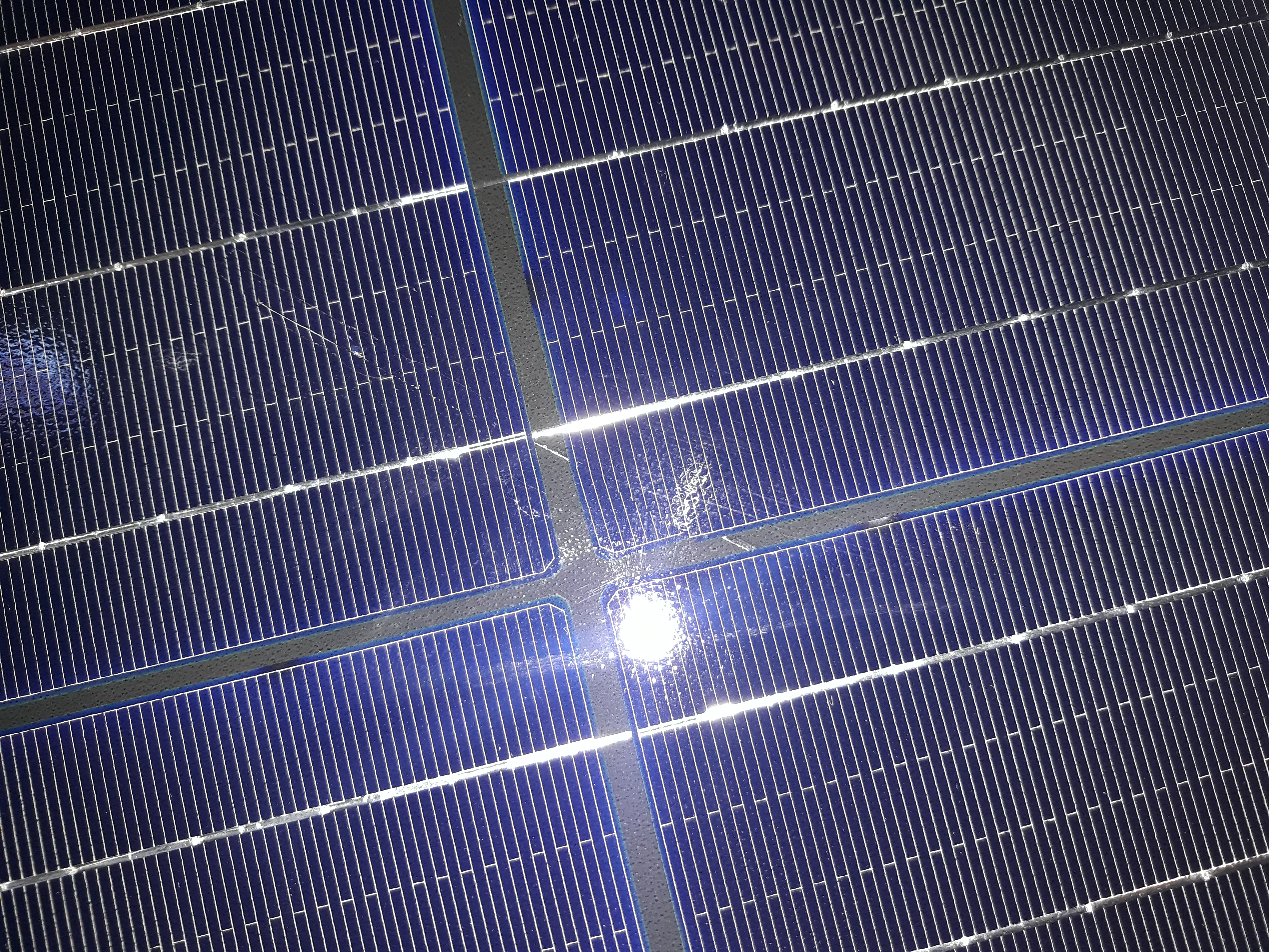

https://argos.cz/pobocka-brno/produkty/ ... zssil330nl Jinak u fotek jsem označil, co je blbě, na té zadní bílé straně je vidět zalitý upadený pásek, co je vidět na přední straně za těmi buňkamy, jak jsou v jedné části úplně ustřihlé a posunuté.
Toto je jeden panel, další dva mají asi 2 cm kousky podobně upadené.
Podle mne je to nějaká druhá jakkost, přesně, jak píše kolega, že u výstupní kontroly by to neprošlo - evidentně prošlo s nějakou slevou, Argos toho koupil tařka tisíc kusů (něco takového tam bylo na začátku jako stav skladu), no a postupně, jak to vylézá na povrch, tak upravuje webové stránky.

Hmm ,vada výroby upadl propoj článků a po zalisování ještě zlomil články.Reklamace na zboží je 30dnů,po uplynutí vratka,nebo nové zboží.

Taková závada by rozhodně nemohla projít bez povšimnutí osvitovým testem. Evidentně tato dodávka vypadá jako soubor vyřazených panelů, které neprošly testem kvality (ať už z jakýchkoliv důvodů) a byly zařazeny do nižší kvalitativní úrovně jako částečně použitelné. Firmou Argos byly ovšem nabídnuty a prodány jako plnohodnotné kusy ve snaze podvést zákazníka. Předpokládám, že ty kusy, u kterých nejsou vady na první pohled viditelné, budou obsahovat vady skryté.cipis píše:Jinak u fotek jsem označil, co je blbě, na té zadní bílé straně je vidět zalitý upadený pásek, co je vidět na přední straně za těmi buňkamy, jak jsou v jedné části úplně ustřihlé a posunuté.

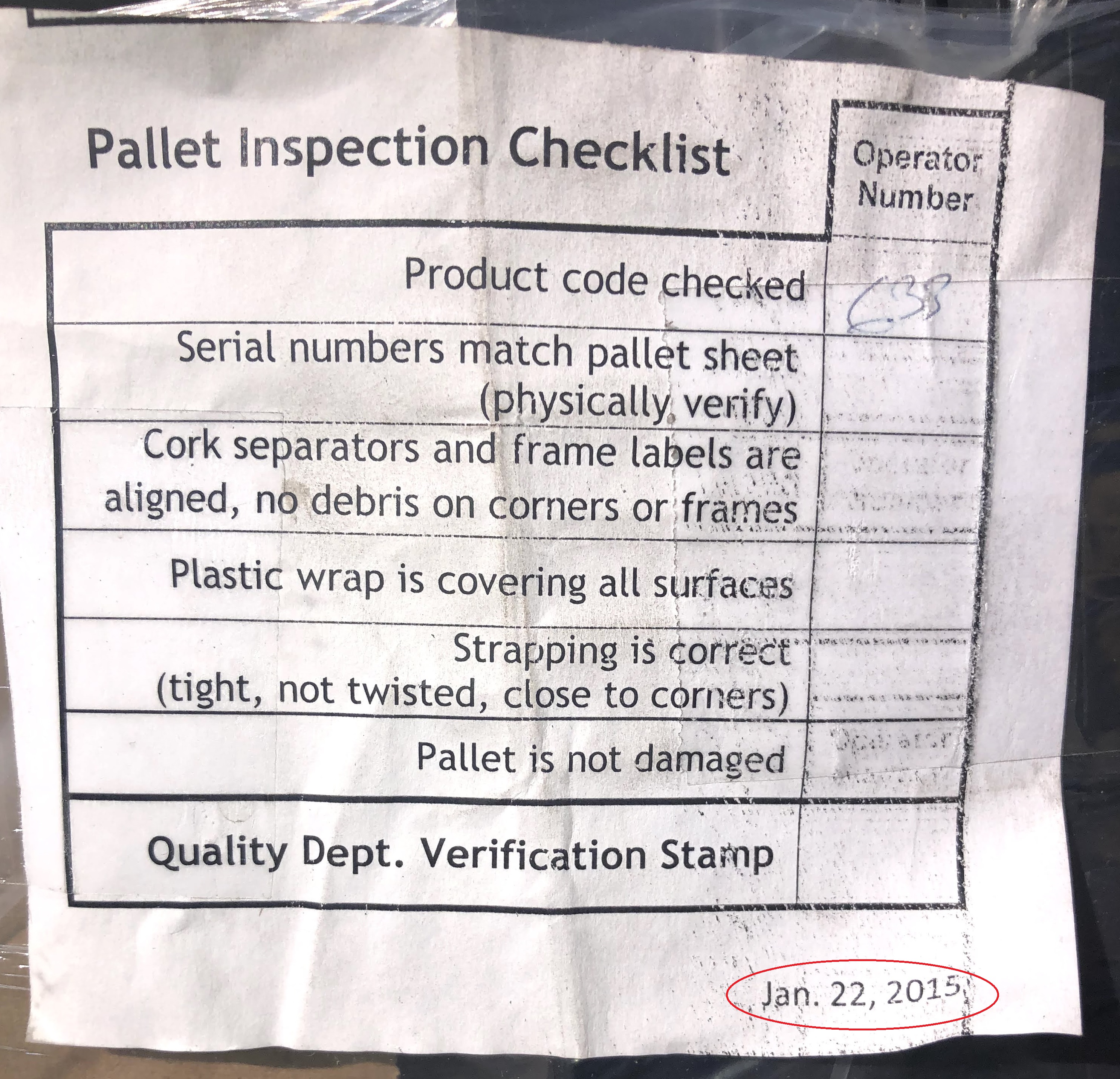

Například při osvětlení 200W/m2 bude mít Sil-330NL téměř dvakrát vyšší pokles efektivity než Sil-330BL (2,4% oproti 1,42%). Při normálních provozních podmínkách by nový dodaný panel dodával o 11,8W méně. Daleko větší záludnost ovšem je, že tyto panely už mají svá nejlepší léta za sebou. Jsou totiž notně odleželé a více než pětina záruční doby jim již uplynula. Paleta, kterou jsem obdržel byla totiž balena 22. ledna 2015.
Tato informace společně s datovým listem říká, že panelu klesá výkon přibližně o 3% za první rok a potom přibližně o jedno procento ročně. Tyto již více než 6 let staré panely tedy budou mít o 8% (3+5) nižší výkon ještě než budou vybaleny z palety. To je další pokles o 26,4 W ze jmenovitého výkonu.
Při podmínkách NOCT by měl mít panel 235W. Pokud odečteme vykalkulovanou ztrátu, dostáváme se na výkon pod 197W při NOCT.
Nevyplněné razítko kontroly kvality také něco napovídá...
