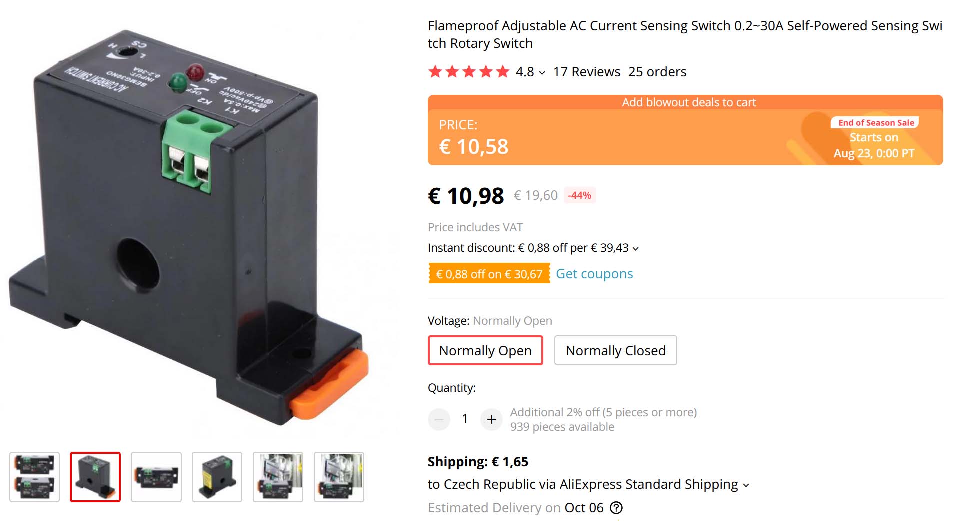

Připravuji se na paralelní připojení 3 měničů alá Axpert (ISolar SM II - 5kW baterie 48V FV panely 450V 80A). Z důvodu vlastní spotřeby měničů zvažuji jejich zapínání dle zatížení. Můžu je zapínat ručně - například na noc nechám běžet pouze jeden.
Měniče se zapínají kolébkovým vypínačem, který překlenu kontaktem, který se bude spínat dle zatížení na DC straně.
Kontakt může být realizován například dvěma kusy nastavitelného spínacího kontaktu dle obrázku (výhodou je, že nevyžaduje napájení): Tady by ale hrozilo, že by se některý měnič často zapínal/vypínal - například v rytmu spínání spirály v troubě.
To bych musel omezit třeba použitím časového relé, přes které by se měnič zapínal a které by ho drželo sepnutý třeba po doby 15 minut bez ohledu na zatížení výstupu.
Předpokládám, že by to mělo fungovat následovně:
1. Při nízkém AC proudu poběží jenom Master, ostatní dva budou vypnuté.
2. Pokud proud překročí nějakých 15 A (3500 W), sepne se další měnič
3. Pokud proud překročí nějakých 30 A (7000 W), sepne se třetí měnič
4. Při poklesu proudu se budou měniče postupně odpojovat
Řešil to někdo? Zvýšení rizika poškození měniče tím, že se častěji zapíná / vypíná než když běží stále?

Zatím jenom teoreticky jsem to kdysi řešil, a ty meze sepnutí dalšího měniče musí být níž, tj další měnič musí zapnout ve chvíli, kdy má ještě rezervu pro nevýkonnější spotřebič domácnosti, což je obvykle 3kW trouba, takže druhej měnič musí tapnout při 2kW na prvním, a třetí analogicky, pořád musí být 3kW rezerva pro nečekaný zapnutí trouby. Pokud bys použil nějakou logiku, dá se udělat cyklický střídání měničů, třeba podobně jako to dělají kompenzace s kondenzátorama a nebo plynový kotle v kaskádě...

Jo, s limity pro přepnutí bych si musel pohrát, u nás možná bude maximum rychlovarka 2.4 kW. A rezerva je potřeba, protože měnič naběhne tak za 5s.

Ja to budem riesit , chcem som to riesit prudovim rele s oneskorenim.. Ale je pravda ze teraz jak pises tak 10 sekund oneskorenie co ma prudove rele na sebe je malo . Cize aj tak by som k tomu musel pridat casove rele. Lebo ja chcem zapojit victrona multiplus(kvoli nizkej vlastne spotrebe-na zimu,+dokaze pricucnut az 50A z AC t.j. celkovy vykon 14kw) a do jeho ac vstupu pripajat axperta(casom mozno dvoch). Cize potrebujem cievku co znese 60A , potrebujem teda prudove rele tie sa robia len do 25A(okolo 40 euro) a k nemu transformatorove rele co mi spravi zo 60A na 5A.(25 euro) a plus to casove rele lebo tych 10sekund bude asi malo.
