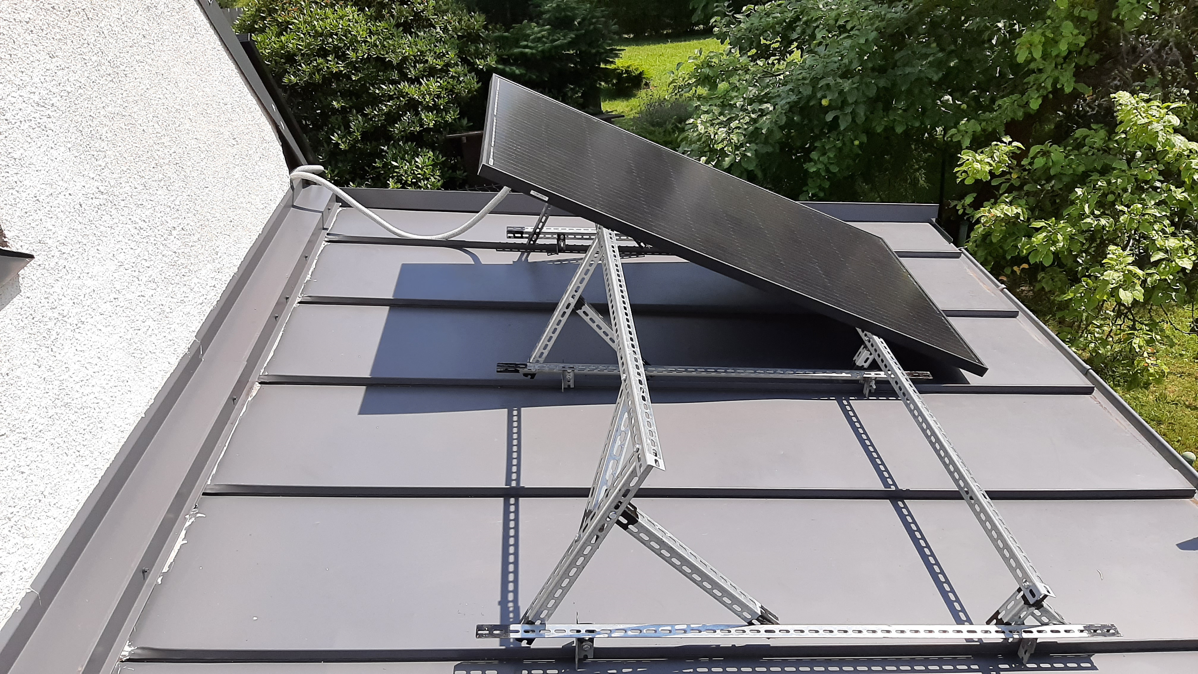

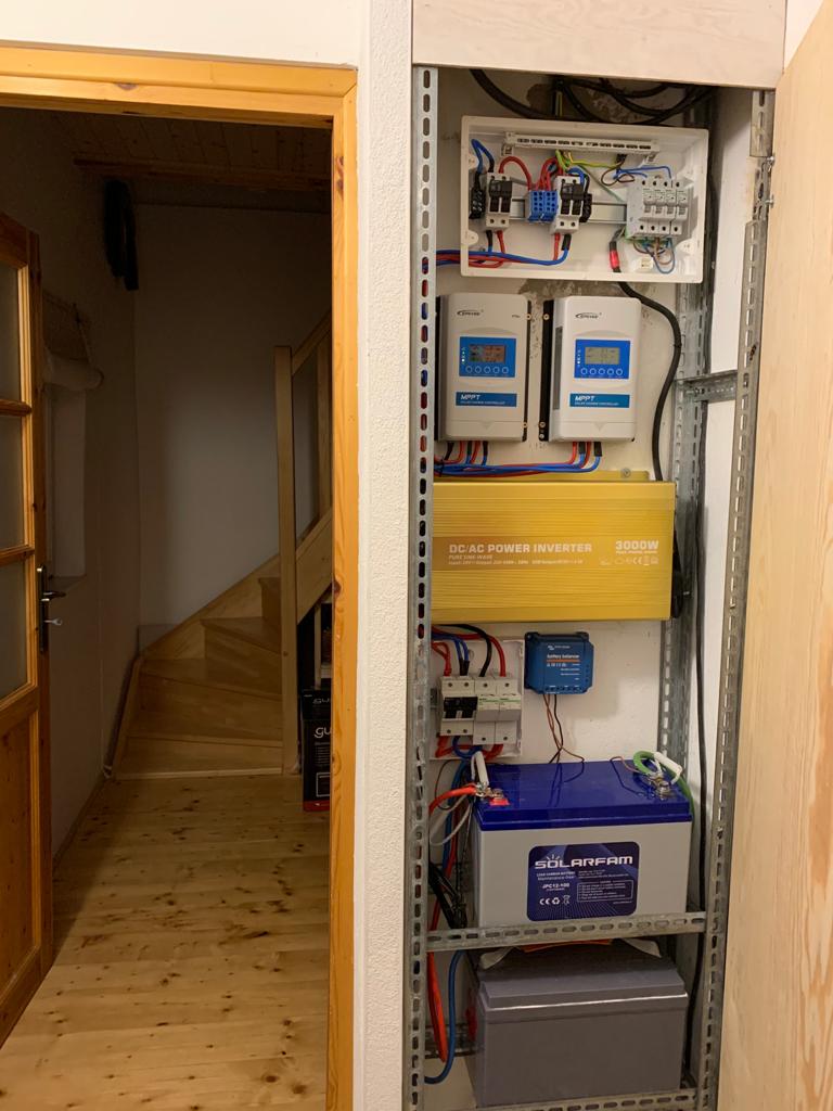

Ahoj, Přidávám malou FVE začínajíc na 12V 300Wp/Carspa 1.5 KW a již uprejdovaná na 24 V 1200Wp/3KW Souluwill.
Panely :1x Jinko DHM 300W 3x Elerix GWL 340Wp
Regl: 2x XTRA 30A
Měnič:Soulwill 3000W
Uložíště :24V 2x 100A JPC v serii
Odpínače: všude
Zatím Solo rozvody na FVE
Vytežování vše manual, v přípravě manual přepínání 1-0-1 GRID /FVE
Panely jsou 2xJV a 2JZ, paralelně vždy 1JV a 1JZ
Sledovačka: Vzdálená plocha plus Wifi zásuvka za Měniče
Co chybí :Jakákoliv ochrana proti přepětí a vůbec uzemění. Plánuju alespoň pospojování panelů CY16 do HOP plus všecho železo ve skříni
Původní záměr byl chatařův záložní systém"kdyby něco" a rozhodně nic nepřidávat.Jak jinak, samozřejmě se sluncem roste chuť..Co musim ale říci, že na chajdu to funguje, a jediný limit byl -je v střídači kdy jsem začal na 1.5kw Carspa. Jo šlo to, jen se člověk musel omezovat a hlídat co pustí, a taky hlídat ostatní osoby.Další věc, že jsem naivně natahal pár AC zásuvek z FVE a samo je to celkem nekomfortní.Proto už je v řešení komplet manual přepínaní GRID /FVE na celý rozvody v baráku . Kabel je v rozvadeči, ted už jen jak korektně přepínat.

Jo a proč mobilní.Všechno to železo bude na desce, tak na zimu kdy nejsme na chajdě to vytáhnu a převezu na zimí stanovište kde již čeká stejná sestava Panelů.Ale stejně to smeřuje na baráku na Lithium a vetší setavičku

Konstrukce JZ z pozink profilů..Upušteno od stavěcího mechanismu,šlo by to ale ta práce
