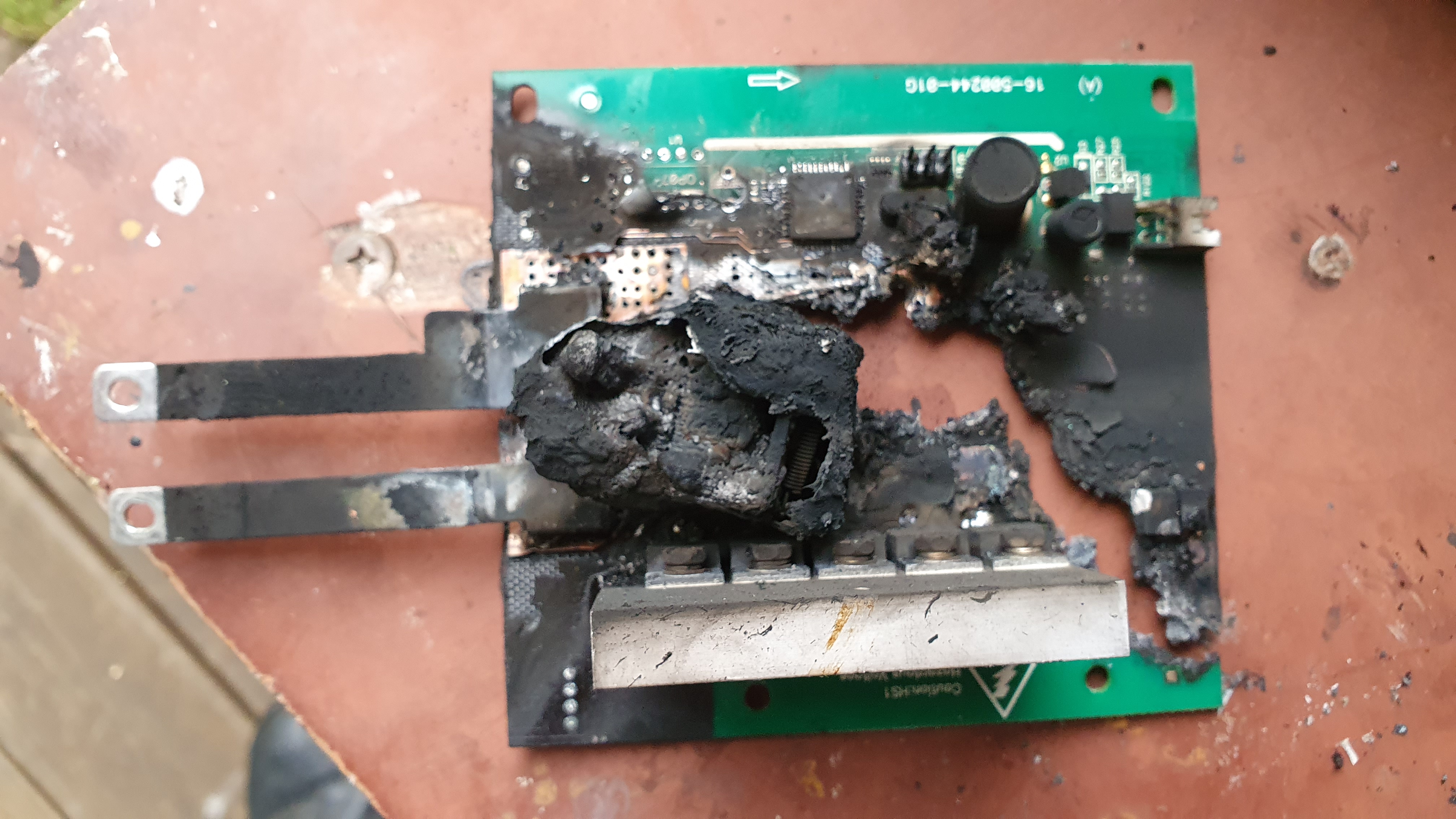

Ahojte,
koupím funkční DPS z poškozeného Axpert KS 48V 4000W, viz foto.
Předem děkuji za pomoc.

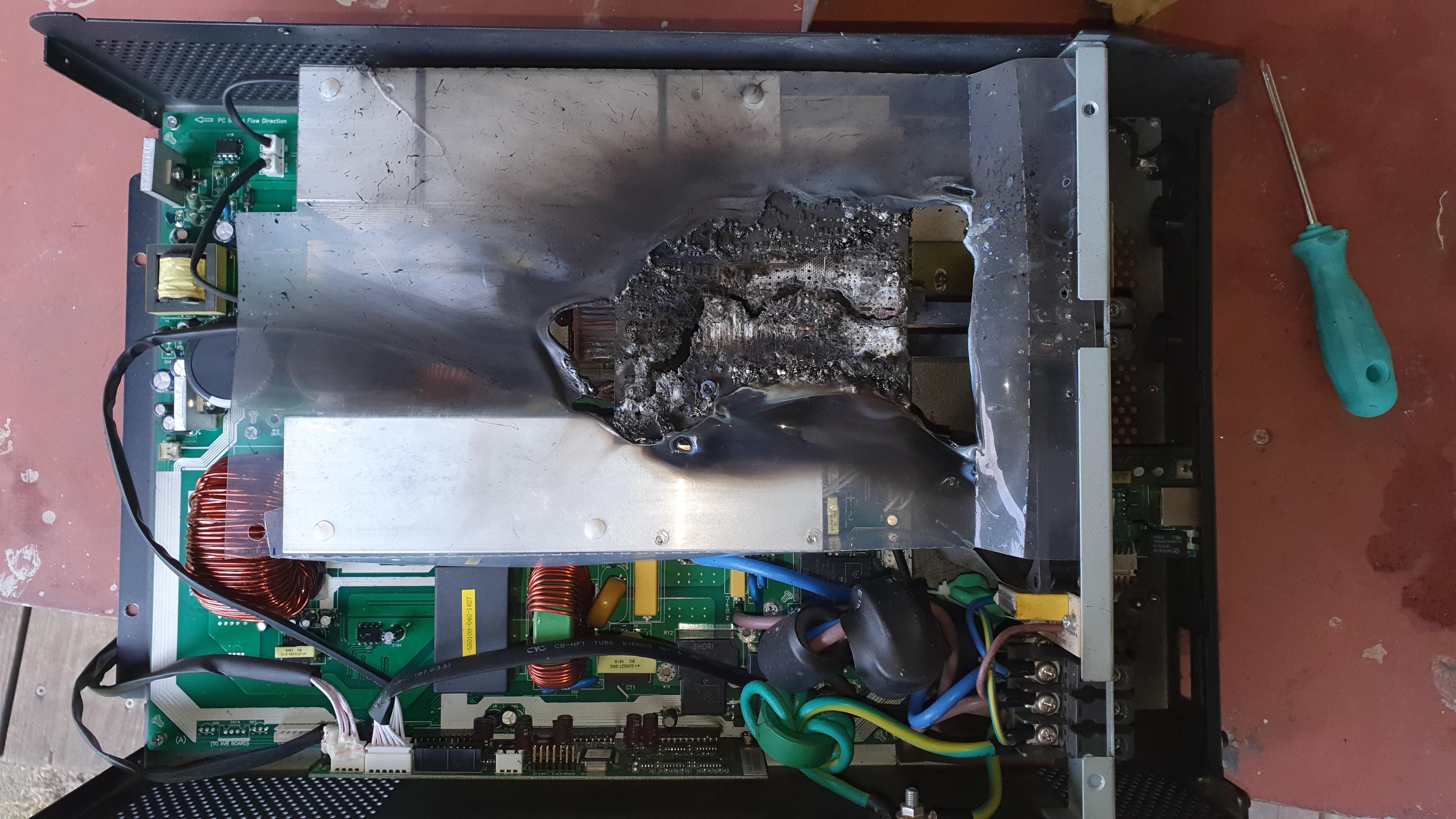

Po 22. měsících provozu, 1měsíc po záruce se z něho nečekaně začalo kouřit. Na vyhořelé DPS je paralerně na přívodu z panelů možná varistor, nebo kondenzázor, (už se to nedá poznat) začal hořet. Jistič 50A nezareagoval...

těžko se mi to z těch fotek posuzuje... ale vypadá to na desku solárního pwm nabíjecího modulu. Zbytek axpertu funguje?
Podle toho čísla na desce google nic nenachází?
Jaké panely k tomu byly připojené a kolik a jak?

Závada se objevila v odpoledních hodinách, kdy byla nízká oblačnost, žádné ostré slunce ani bouřka. Ještě že jsme byli doma... Ano, bude to solární regulátor, je připojeno 2x6 Sunergy 275Wp. Hlavní DPS se zdá být v pořádku, jen je vše začouzené a plné sazí.

Zkus napsat výrobci. Většinou není problém sehnat náhradní díl. Záleží na ceně jestli se to vyplatí nebo koupit nový.
