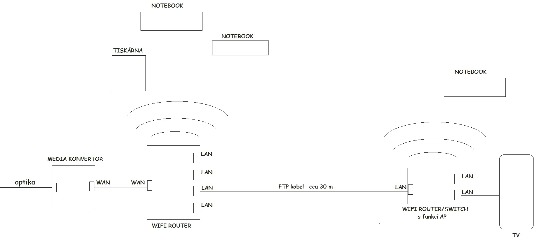

V blízké budoucnosti chci síť rozšířit i do přední části domu - mám už natažený FTP kabel. K tomu hledám nějaký úsporný WIFI router/switch, který umí pracovat v režimu Access point, když bude připojen do sítě LAN. Měl by mít i další výstup LAN. Ta přední část sítě bude většinou vypnuta, protože v létě se na TV prakticky nedíváme a málokdy tam je potřeba využívat WIFI. Ráda bych sem vložila schéma zamýšlené sítě, ale dosud mi to administrátor neumožnil. snad později.
Ta přední část sítě bude většinou vypnuta, protože v létě se na TV prakticky nedíváme a málokdy tam je potřeba využívat WIFI. Schéma sítě je v příloze.
