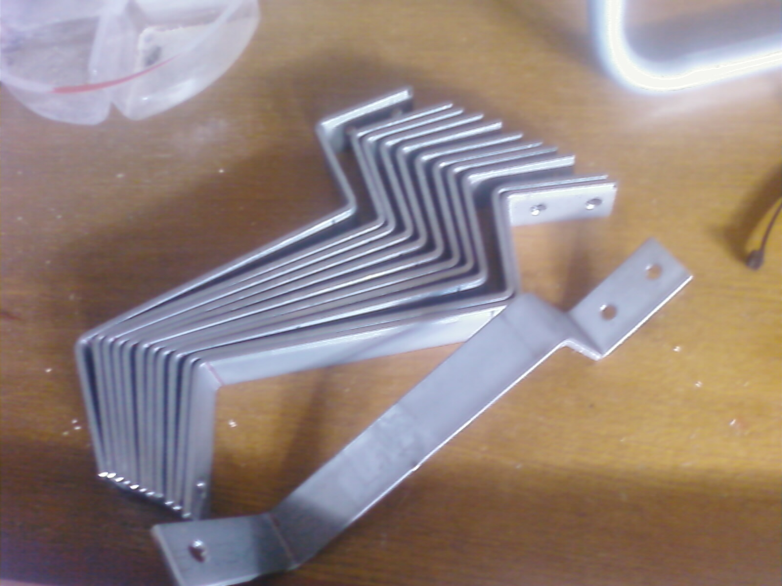

Re: Instalace FV panelu
Tiež som riešil, aké háky. Nakoniec som sa rozhodol si ich vyrobiť: Je to z nerezovej pásoviny narezané, navŕtané a naohýbané na mieru. Sú na každej krokve v dvoch radoch. Na tieto háky sú priskrutkované nerezové vinkle a na ne s sú od spodu heftnuté matice v potrebnej rozteči podľa panelov. Panely mám chytené 5cm kúskami tej istej pásoviny. Na ňu, som prilepil silikónové tesnenie na okná, aby som moc nepretláčal hliníkový rám panelov. Dotiahnuté imbusom (podľa hrúbky rámu panela) s pérovou podložkou. Neodfúkla to ani smršť, ktorá sa cez nás prehnala pred mesiacom.
Prajem všetkým veľa slnka.
