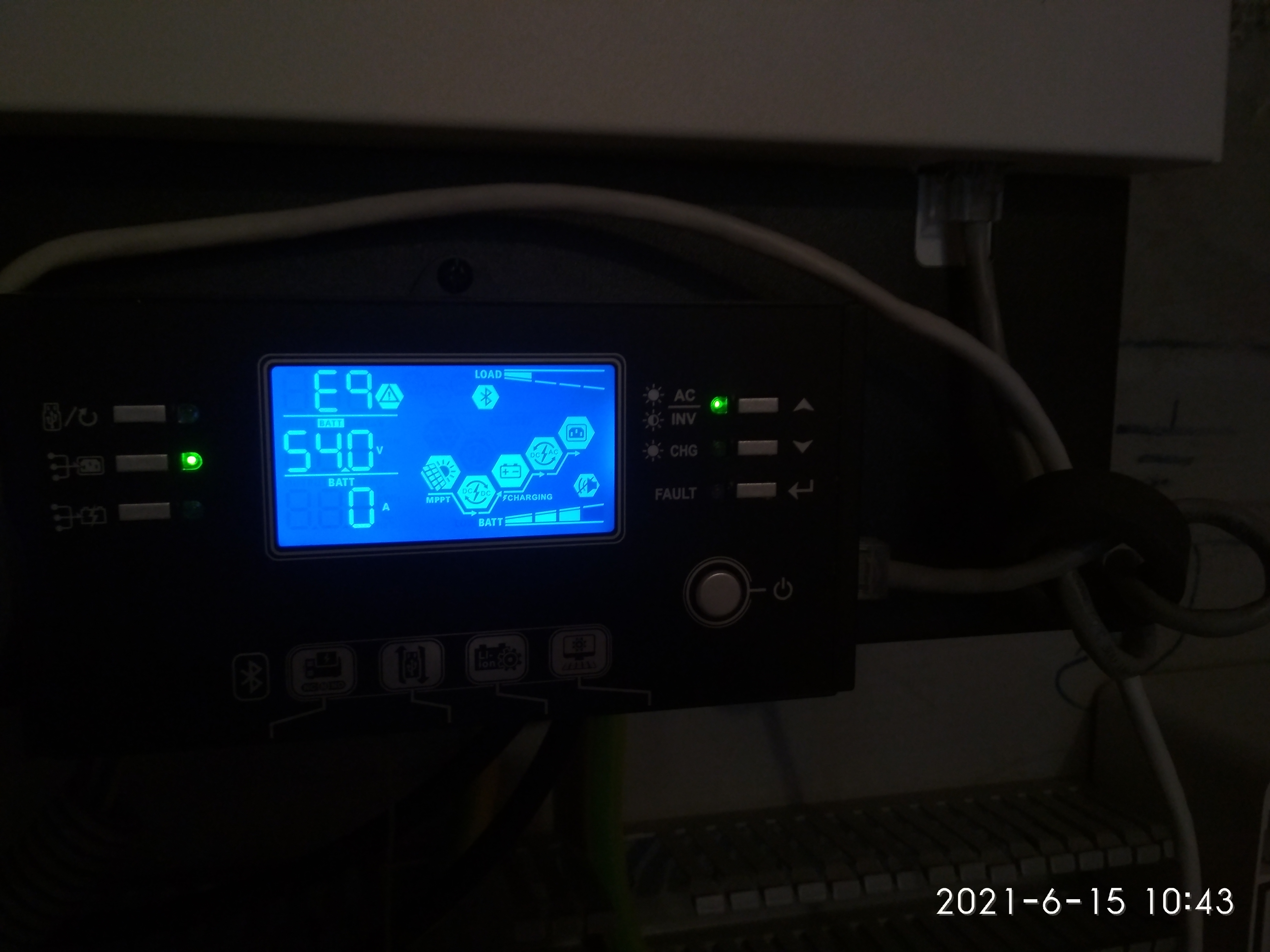

ahojte. zacala mi blikat na displayi chyba E9, menic pracuje normalne. mam pip 5048mk od mpp solar.
neviete co je s tym? samozrejme vypnutie a odpojenie menica som skusal a bez vysledku.

tak Andy z MPP Solar napisal ze to nie je E9 ale EQ a znamena to ze dnes je naplanovana equalizacia baterky.
ach... to som ale lama, a ja som uz robil zavery ze menic je vadny...

Buď v klidu.Je to matoucí.Já na to přišel náhodou když jsem EQ spustil nuceně, ake taky mi to tenkrát chvíli trvalo
