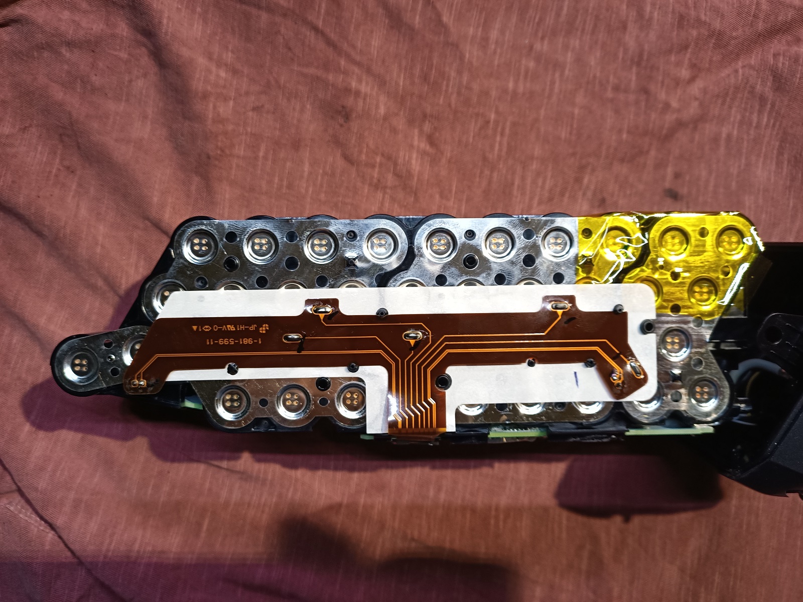

Tak jsem dnes rozebral jednu baterku z důvodu zjištění její přestavby na vyšší kapacitu.Uvnitř je plastový box ve kterém jsou 18650 nastrkány a sešroubovány k sobě dvě půlky boxu.Na stranách má box otvory pro sběrnice,které se následně nabodovaly na články a na to se pak pověsila veškerá elektronika BMS a póly.
Článků je 40ks a jsou po čtyřech paraelně (4p10s).V téměř vybitém stavu(25%) jsem na blocích naměřil 3.516V na všech jen na jednom bylo 3.502V.Na testu byly vyčteny parametry stavu baterie a to:

Jedná se o nejslabší baterku,která byla pořízena jako první s kolem.Ale díky rozložení jsem tedy zjistil,že origo články mají bohužel 3.5Ah.504Wh/36V=14Ah/4ks=3.5Ah na jeden váleček.
Tímto tedy nepude kapacitu zvýšit do původního obalu a je nutné koupit jinou baterku E8016 i s držákem.
Tak když na to narazí jiný špekulant jako já,bohužel tímto směrem cesta nevede.Protože nejvyšší kapacita u 18650 se právě pohybuje na 3.5Ah(krom fejků
Pár foto:
