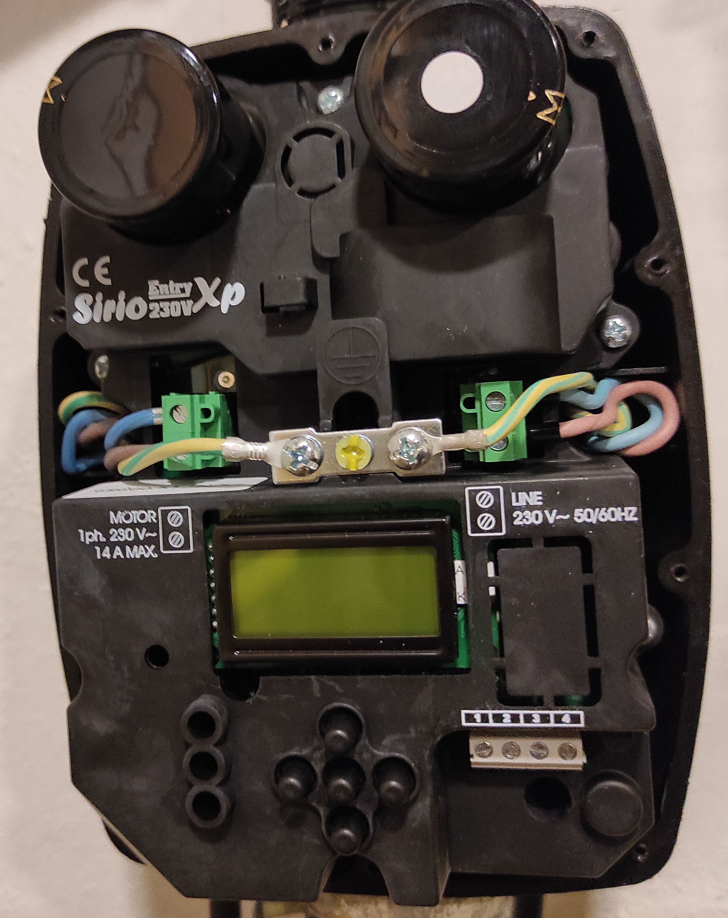

Mám domácí vodárnu Wilo Syrio XP s frekvenčním měničem, která fungovala 3 roky bez nějakých problému.
Včera měl ČEZ nějakou opravu na vedení v naší čtvrti a od 8 do 11 hod byla sít vypnutá. Po jejím znovu připojení 2 x spadla a podařilo se nahodit na 3. pokus. Manželka říkala, že jen zablikala světla a zase tma, to se opakovalo znova a až pak se sít rozjela. Nicméně mi pak volala , že nečerpá voda. No doufal jsem, že bude stačit nějaký restart, ale bohužel Syrio je mrtvé, nejde zapnout, displej nesvítí.
Po sundání čelního krytu:
Nic viditelného tam není.
Nevěděl by si s tím někdo rady, našel jsem jen jeden servis v Praze, kde by se to snad dalo poslat.

No pokud se vyznáš trochu v elektronice tak bych prověřil na desce kondenzátory pomocných obvodů.
Občas se stane že kondenzátory vysychají a systém ještě jede, ale po delším výpadku už ty spínané zdroje nenajedou vlivem malé kapacity kondenzátorů - ber to jen jako tip, závada může být i úplně jiná

Díky za tip, to bych zvládnout měl.
