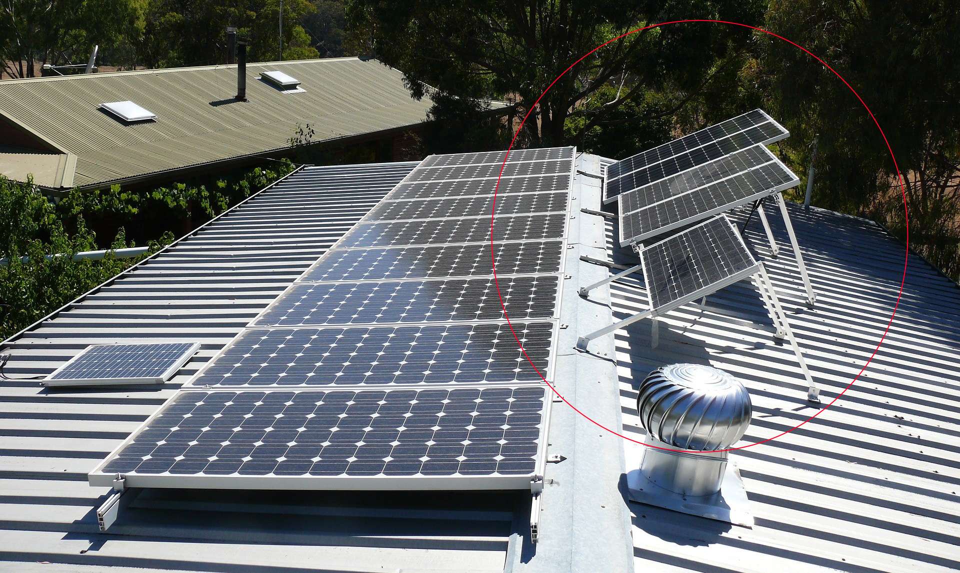

Naplocho má nevýhodu v zimě sníh a nutnost odstraňovat. Když jsem četl o tom co umí ten regl od Budínského, tak mi to přišlo jako dokonale univerzální zařízení a s brojlerem bych šel do něj a pak nějakou hračku s aku, ať má člověk pocit. Falc si myslím je max pro panely na plocho, víc bych od toho neočekával, pokud každý profil nebude roznesen do 2m délky falčů a každý druhý falc (1m rozestup). Ono většinou je to šroubované jen do OSB a nemá to nic než sebe držet.

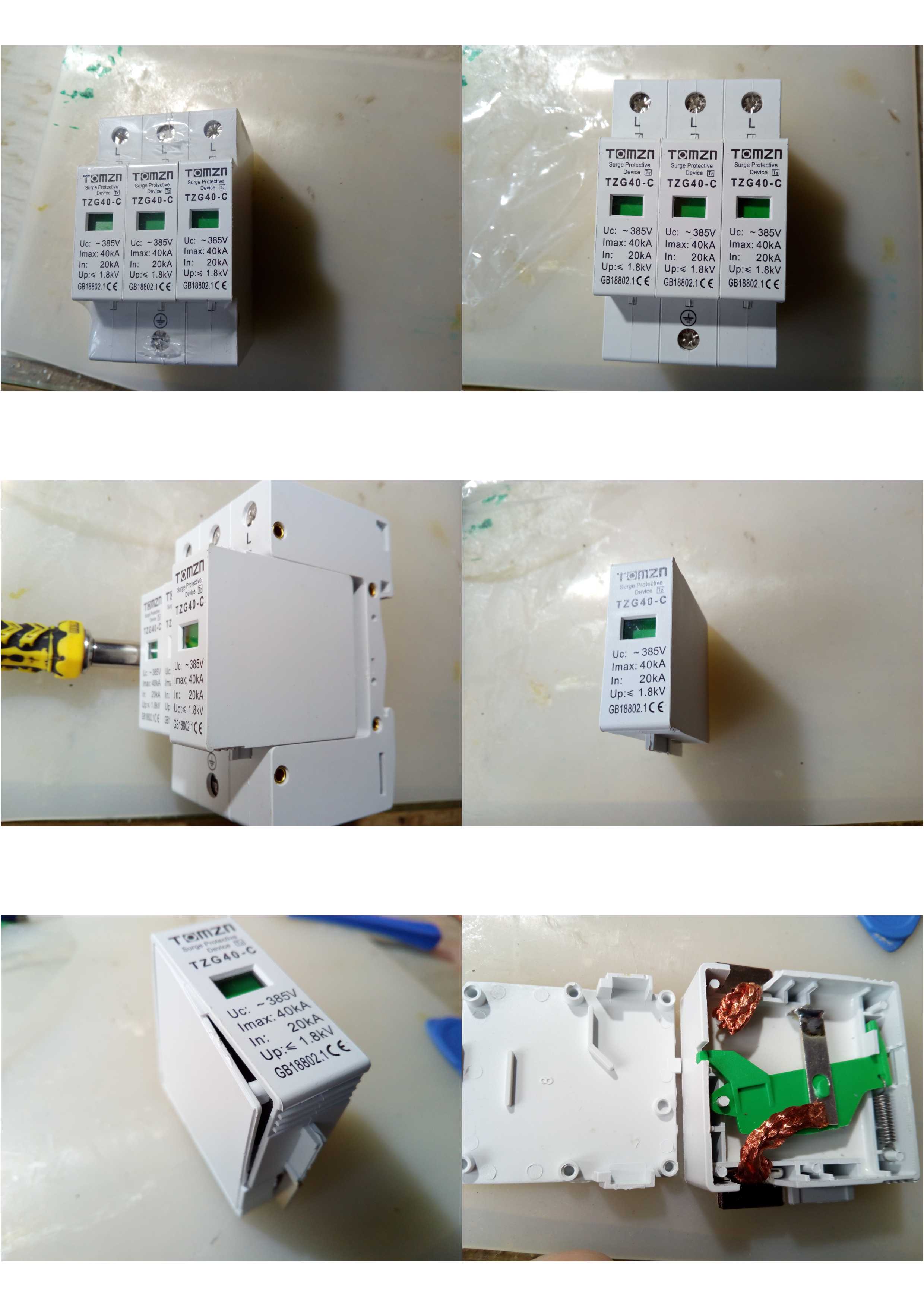

Já hodně hledal a nejlépe vychází Citel DS60, tam je kus "jen" za 4tisíce. Saltek je kolem 5-5,5tisíc . DEHN je nekonečno a Hakel by měl brzy přijít na trh taky s 25kA co mě psal přímo jejich technik, když jsem to konzultoval. Jinak díky ceně chápu, proč je dobré myslet předem a proč "dotační" firmy nedávají tohle do cenové nabídky a do aplikací...když pak dva stringy daleko od střídače stojí jen za T1+T2 20tisíc Kč.
- Příspěvky: 5179
- Reputace:1036
Re: První FVE jak na to?

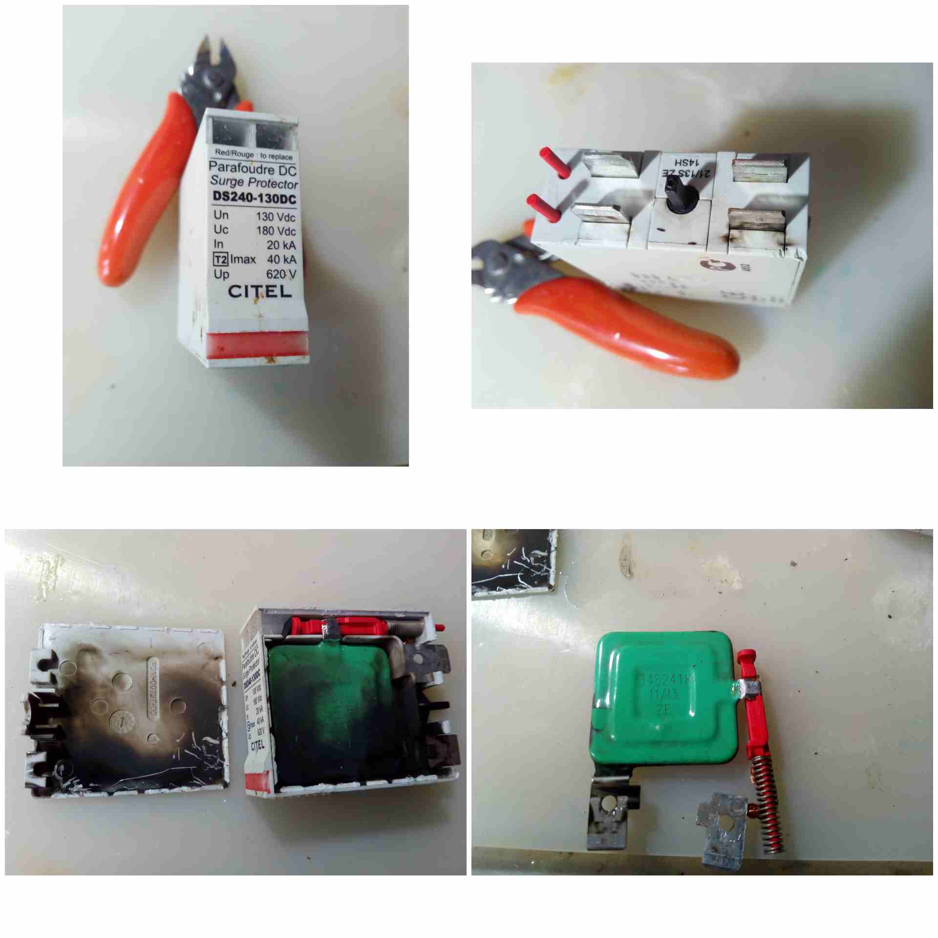

Můžeš zabrousit do Číny. Tam jsou rovněž bouřky a rovněž se proti nim chrání. A uvnitř bude v obou případech asi varistor https://www.aliexpress.com/store/group/ ... 75019.html.

U té Číny bych se nebyl jistý, jestli uvnitř vůbec něco je...rva píše:Můžeš zabrousit do Číny. Tam jsou rovněž bouřky a rovněž se proti nim chrání. A uvnitř bude v obou případech asi varistor https://www.aliexpress.com/store/group/ ... 75019.html.

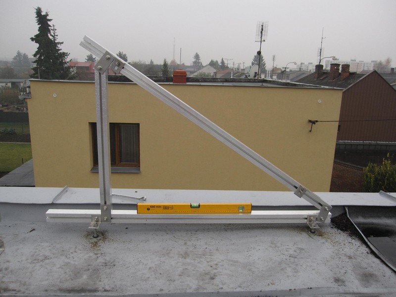

Nemáš ty profily pod panelemi moc daleko od sebe, ty panely mají tuším délku 2m, já bych se bál, aby ti neprasklo sklo když na to nakydá sníh.eman píše:Zdravím chlapi,

Nakonec budu dávat 3 trojúhelníky na panel, ať je to podepřené..

Tak jsem čínskou přepěťovku rozebral. Vše jde rozebrat vratně, takže pak jsem to zase poskládal zpět. Na posledním fotu je uvnitř bílá hmota, kterou je vše zalité - asi varistor, co jiného. A když ho výboj probije a výboj má dostatek energie, tak se roztaví pájka a v kontrolním okýnku se posune červená značka namísto zelené. Když to srovnám s Citel, tak tím zalitím to vypadá solidněji. A vypadá to, že jak varistory, tak celé moduly v čínských přepěťovkách pocházejí z http://www.cuaje-en.com/varistor/high-energy-varistor/
