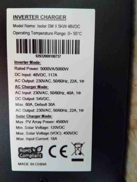

Instaloval jsem daný klon Axperta Isolar SM II 5KW 48VDC a narazil na nepříjemnou vlastnost, která se může vyskytovat i u dalších typů a se kterou je potřeba počítat. Vše jsem zapojil na vyzkoušení a po zapnutí vyhozen za 10 s hlavní jistič v baráku. Po kontrole a zopakování to samé.

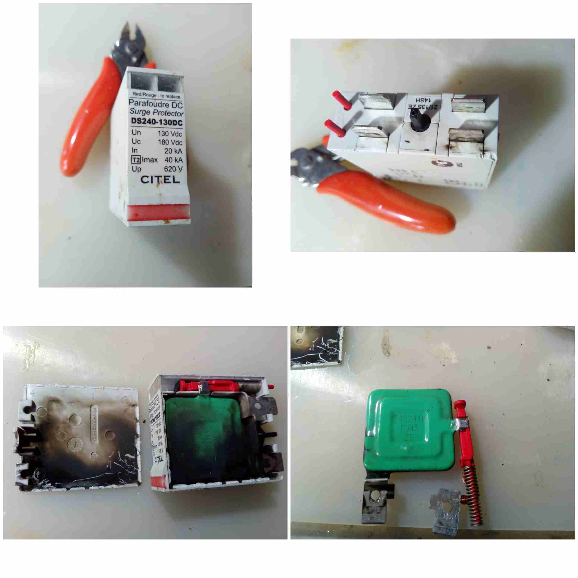

Příčinou bylo to, že jsem na zkoušku připojil FV panely z jiného měniče, který je do 90 V DC a na kterých mám svodič přepětí Citel do 130 V. A tento svodič se prorazil. A prorazil se proto, že Isolar II má na FV vstupu střídavé napětí (asi 190 V AC) oproti zemi. U Axpertů na nižší napětí stringů (do 150 V DC) jsem to nezaznamenal.

Aktuálně mám zapojených 6 panelů v sérii a když změřím napětí oproti zemi, tak na + pólu na vstupu do regulátoru je DC=0V a AC=180V. Na záporném pólu je DC=-180V a AC=180V. U záporného pólu se prorazil varistor v přepěťovce.

Ještě mě napadlo, jestli ten varistor v přepěťovce nebyl proražený už někdy dříve. Ale protože se vevnitř neodpájel kontakt, tak to vypadalo, že je v pořádku - indikační okénko nebylo červené. Na předchozím regulátoru toto uzemění záporného pólu přes proražený varistor nemuselo vadit a proto to fungovalo normálně. A až u tohoto regulátoru záporný pól (pravděpodobně) nesmí být uzeměný - prodejce uvádí:

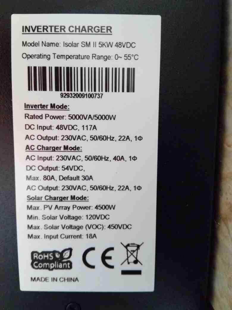

"Warning:(To All Europe customer)
1. Because this inverter is non isolated, only three types of PV modules are acceptable: mono crystalline, poly crystalline with class A rated and CIGS modules.To avoid any malfunction, do not connect any PV modules with possible current leakage to the inverter. For example, grounded PV modules will cause current leakage to the inverter. When using CIGS modules, please be sure NO grounding."
V psaném ani elektronickém manuálu nic takového uvedeno není.
