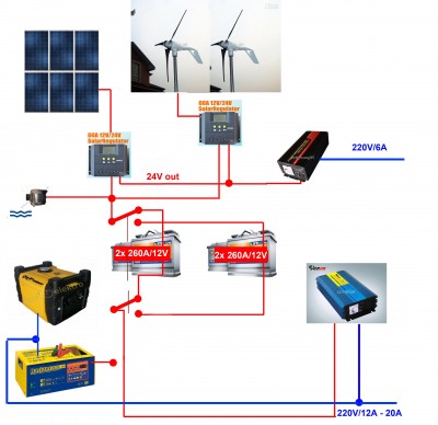

Zdravím velectěné fórum
Jsem rád, že jsem Vás objevil pánové a dámy (?), protože už delší dobu řeším a řeším a stejně nemám jasno. Věc se má takto. Chceme koupit snovej
, kde není proud. Nejbližší trafačka je 1650 metrů a vedení bychom museli platit my, díky územnímu plánu, kterej už ten baráček odepsal k chátrání. Je v CHKO. S CHKO-čkem už jednám o povolení. A tam se taky rozhodne, jestli se na střechu dají panely dát vůbec a jaký. (jestli polykrystalický nebo amorfní) . Přemýšlel jsem původně o cca 1.500 Wp a doplnění o 2 vrtule po 400Wp a nějakém generátoru. Počet panelů atd zatím neřeším, dokud se CHKO nevyjádří. Dost určitě bych pár panelů přidal (alespoň na 2.500Wp).
Ohřev teplý vody chci řešit taky solárně v kombinaci s výměníkem na tuhý paliva a akumulačním kotlem. Vařit budeme na plynu (bomba). Spotřebiče na to hodlám používat normální. Ovšem občas perem, mejem nádobí, zapnem friťák, vysavač, počítač atd.
Ale k problému a k tomu co mi není moc jasný. První věc, kde si nejsem úplně jistej jestli chápu správně je regulátor. Pokud je 60-ti Ampérovej znamená to, že je schopen pracovat s proudem 60A na vstupu, dobíjet jím baterky a přitom "posílat dál" zhruba polovinu příkonu (jak uvádí většina levnějších výrobců). Tedy 30A. Prakticky tedy při 24Voltové soustavě o které uvažuju - 1440Wattů vstup (cca 6 panelů) a můžu odebírat polovinu - cca 700Wattů. Co se ovšem stane, když moje drahá omylem na tenhle okruh zapne fén ? Pápá régl ?
Pokud tedy na každých 6 panelů dám jeden régl a budu jimi chtít dobíjet jen jednu sadu baterií , můžu vývody dobíjení jednotlivých regulátorů zapojit paralelně na tvrdo k sobě ? A můžu k nim paralelně připojit i regulátory od vrtulí ? Tohle opravdu nevím
a nenašel jsem. Nebo je na to třeba ještě něco ? Něco co by řešilo i výše zmíněný zapnutí fénu a propojení třeba 3 regulátorů jak pro nabíjení, tak spotřebu při dostatečným
Mno a nakonec
. Původně jsem uvažoval o trakčních Vartách 260Ah 2 ks paralelně. Jak to tady pročítám pomalu se smiřuju s tím, že je to asi nesmysl . Ale může mi někdo vysvětlit, proč tady všichni fanděj bateriím LifeYPO? Třeba němečtí dodavatelé dodávají v kompletech baterky gelový, třeba AGM-Gel Ultracell UCG 200 AH k 5.500 Wp stavebnici. A němec má rád všechno pintlich.
Za jakoukoli radu a zkušenost budu zauzlován a předem děkuji, protože na to nemám půl mega. Proto také jednotlivé komponenty budu kupovat nejspíše přímo u výrobců v Číně a v Německu. Než to ale spustím chtěl bych mít ve všem naprosto jasno.
Díky Michal
Mno a nakonec
Díky Michal

Nene. Když je regulátor uveden jako 60A, např. Tristar TS-MPPT60, tak umí dodávat do baterek maximálně 60A bez ohledu na vše ostatní tj.vstupní proud/napětí anebo napětí baterii.To znamená že s takovým regulátorem jste s to využít 720Wp panely při 12V, 1440Wp panely při 24V a 2880Wp při 48V baterkách.Axa píše:regulátor. Pokud je 60-ti Ampérovej znamená to, že je schopen pracovat s proudem 60A na vstupu, dobíjet jím baterky a přitom "posílat dál" zhruba polovinu příkonu
Některé regulátory sice mají kromě vstupů z panelů a výstupu do baterek i osobitní výstup na zátěž, ovšem ten bývá dimenzován většinou nedostatečně a většinou se nevyužívá, zátěž (hlavně výkonné DC/AC měniče) se připojuje přímo na baterie silnými kabely.
To záleží na typu regulátoru, pravděpodobně to fungovat bude, ovšem je lepší než více regulátorů mít jeden a udělat systém s vyšším napětím (např. jak je výše uvedeno, 48V baterková sada a Tristar 60A Vám bude stačit až do 2880Wp z panelů, při 24V nevyužijete s tímto regulátorem naplno ani oněch plánovaných 1500W panelů.)Pokud tedy na každých 6 panelů dám jeden régl a budu jimi chtít dobíjet jen jednu sadu baterií , můžu vývody dobíjení jednotlivých regulátorů zapojit paralelně na tvrdo k sobě ? A můžu k nim paralelně připojit i regulátory od vrtulí ?
Pro začátek gelovky budou dobré, na pár let, kritické je to předimenzovat abyste to ani v zimě nemusel moc vybíjet (přes noc a dny se špatným počasím). Při olovu je také nutné se držet toho že kapacita baterii (Wh = V x Ah) musí být minimálně 10x větší než výkon zdroje který to dobíjí, tedy ve vašem případě panely a vrtule, abychom nepřekračovali doporučené maximum C/10. Pokud budem uvažovat 1500W panelů + 2x400W vrtule, to je 2300W, vychází nám kapacita olova 23 kWh. Vámi navržené 2x260Ah je pouze 6,24kWh. Takže pokud olovo, doporučuji těch Vart ideálně 8 (24,960). Pokud budem uvažovat, že oba zdroje (panely a vrtule) nepůjdou nikdy současně na plný výkon, může těch vart být 6 anebo minimálně 4 ( ale se 6ti neuděláte 48V systém).Mno a nakonec. Původně jsem uvažoval o trakčních Vartách 260Ah 2 ks paralelně.
Jinak měnič doporučuji čistý sinus, určitě nejít pod 2500W ale ten vám tu 1600W flexku asi nerozběhne pokud nemá soft-start. To bývá problém i u vysavačů. Ideálně něco kolem 4000W může být i Čína ale ověřená již někým jiným kdo to dlouhodobě provozuje, že to funguje dobře.

Já doporučuji:
a) dimenzovat systém dle požadovaného výkonu v zimě
b) důkladně prostudovat výkonovou charakteristiku VE a porovnat jí s rychlostmi větru v lokalitě, Air-X a jiné hračky s reálně nulovým výkonem nebrat, zvlášť ne 2x
c) porovnat grafy počtů cyklů vybíjení u různých druhů baterií + přepočíst na 1kWh
d) umístit panely tak, aby šel v zimě několikrát denně odstraňovat sníh
e) koupit kvalitní 2500W sinus střídač s minimální stand-by spotřebou
d) koupit regulátory co komunikují po sběrnici

... měl sem volovo ... už ho nikdy nechci , mám LiFe ... mám je rád (ikdyž jsem jich už pár "zabil"
Pokud má být FV systém pořádný , tak doporučuji LiFe ... nebo NiCD .
Aby volovo "vydrželo" co nejdéle musí být kapacita X-krát předimenzovaná a využívat jen 20% (od 100% do 80%)
Jenže to už vyjde levněji LiFe - v porovnání se "super solar volovo" AGM , VRLA , GEL ...
Například :
Banner Energy Bull 96801 12V 230Ah tu E-shopu koštuje 9.250,- Kč
verzus
Baterie LiFeYPO4 12V 60Ah (LiFePO4) tu E-shopu koštuje 8.950,- Kč
jasně , 230Ah vs. 60Ah ... jenže 20% z 230Ah je 46Ah x 12V = 552Wh užitečných , LiFe jede na 80% cykly což je
48Ah x 13V = 624Wh
Takže 1kWh v LiFe stojí 14.343,- Kč , volovo 16.757,- Kč
. Nejdůležitější je ale životnost ...
Měnič doporučuji 4 nebo 5kW ... 2,5kw jsem měl a co chvili jej shodil rozběh silnějšího spotřebiče -darling , vysavač ,
fén , xerox , mikrovlnka ....
. Teď jedu na 5kW číňana téměř bezproblémů ,akorát trochu ruší na DC
Jelikož 24V DC používám jen pro měnič tak mi to vůbec nevadí
Zamýšlených 1.500Wp je pro 24V dost na hranici ... je-li počítáno s rozšiřováním = rovnou 48V
. Napájení
DC spotřebičů se dá řešit DC-DC měniči (12V 200W z 36-72V za 3.000,- ... ) .

Děkuji mnohokrát .
Inu, ač jsem si myslel, že už jsem něco pozjišťoval vidím, že nic nevím
Jak se říká "Nový voják hotový ....." Ale k věci. 48 Voltlů se mi moc nezamlouvá, protože cena měničů není právě z nejmenších, protože od začátku přemejšlím jen o sínusovejch. Tady kousek za kopečkama jsem našel 3kW měnič za cca 20.000 na naše a ten si myslím bude stačit. Je k němu možný i přímo píchnout generátor, což se mi docela líbí. Kdybych tam už jel, přemýšlel jsem i o tom vzít tyhle baterie http://www.solar-bazaar.com/menuis/Ultr ... 150-12.pdf . Němci mi je doporučujou a používaj je prakticky do všech sestav. Kdyby se jich vzalo šest myslím, že bych nějakou dobu přežil i zapadanej sněhem. Ale nechám si poradit jestli to zase není nějaká hloupost v kombinaci s tím co jsem si navymejšlel
Mno a zase se dostávám k regulátorům . Co je regulátor komunikující po sběrnici popravdě nevím
takže mi z toho vylezl Outback Power FLEXmax 80 MPPT .. jenže ta cena
Když mi ochranáři daj zelenou, chtěl jsem použít 12x NexPower NT-150AX a byl bych na 75Ampérech při 24-ti Voltech...
No a co se vrtulí týče. Ty mám takonějak vymyšlený hlavně na zimu. Ale nejspíš vezmu obyčejnej plastovej sud a udělám z něj Savoniuse, nebo ho třeba spáchám z plastovejch žlabů. Uvidím. Píchnu k tomu nejspíš alternátor z náklaďáku. V létě to můžu vzít a hodit do stodoly. Tím pádem nebudou moct nic říkat ani ochranáři. Větru je tam dost a až zbavím náletů svý budoucí pozemky, můžu to klidně nechat i na zemi. Mladou ještě napadlo, že bychom mohli udělat běhací pás pro ovce, ať maj pohyb
Mno jo no, myslela to dobře.
Jo a jinak já su Michal chlapi, tak mi nevykejte, jestli Vás to výslovně neuráží
A díky moc
Koookám, že nemám zase pravdu http://www.solar-elektro.cz/?action=det ... 410&catg=0 .. Tohle by asi ve 48Voltech šlo....48 Voltlů se mi moc nezamlouvá, protože cena měničů není právě z nejmenších, protože od začátku přemejšlím jen o sínusovejch.......

Jejda tak takhle to jeabrams píše:Zdravím ,... měl sem volovo ... už ho nikdy nechci , mám LiFe ... mám je rád (ikdyž jsem jich už pár "zabil"
Aby volovo "vydrželo" co nejdéle musí být kapacita X-krát předimenzovaná a využívat jen 20% (od 100% do 80%).
Jenže to už vyjde levněji LiFe - v porovnání se "super solar volovo" AGM , VRLA , GEL ....
Například :
verzus
48Ah x 13V = 624Wh.
Takže 1kWh v LiFe stojí 14.343,- Kč , volovo 16.757,- Kč. Nejdůležitější je ale životnost ...
fén , xerox , mikrovlnka ..... Teď jedu na 5kW číňana téměř bezproblémů ,akorát trochu ruší na DC
Jelikož 24V DC používám jen pro měnič tak mi to vůbec nevadí.
Zamýšlených 1.500Wp je pro 24V dost na hranici ... je-li počítáno s rozšiřováním = rovnou 48V. Napájení
Jinak o číňanovi v 5-ti kW jsem dumal o tomhle, ale zas nevím co mi napálej za clo ... http://www.dhgate.com/factory-straight- ... c3181.html , takže mi z toho vylezla te německá 3-kilowatta, páč tu mám bez cla a kousek od baráku. Maj i 4 kilowattu, ovšem tam už je desítka rozdíl. Kdyžtak holt udělám vícero okruhů. O stejnosměrným ale zatím moc neuvažuju.

Takže to shrnu - výsledek vaší dnešní porady by mohl vypadat nějak takhle:
12x NexPower NT-150AX - (amorfní kvůli CHKO) do 48-mi 1800Wp/37,5A
regulátor nabíjení Morningstar TriStar 60A 12/24/48V DC (nebo "jen" 45tka)
Napěťový měnič 48VDC-AC5000W (čistý SINUS)
Mno a teď už jen ty
-ky
Možností je několik, lamte mě dál prosím. V daném případě se mi to líbí .... Lednice jede furt, počítač tak 6 hodin denně, občas mejem nádobí v myčce, perem (to se dá když "svítí"
) v zimě pojedou čerpadla topení. Telce moc nedám, svítíme LEDkama. Jak jsem pochopil Life by mi asi stačily 100vkový oproti 400-tovkám olovu. Life se ale dají zničit..... Mno ale co dál, abych měl nějak posychrovaný jak Life neničit ? Vítr zatím neřeším.

Pánové, kdybyste používali kvalitní střídače, tak byste nemuseli ty Číny tolik předimenzovávat. Můj Studer AJ-2400 vydrží:
* trvalý výkon 2000 W (při 25°C)
* 30 min. výkon 2400 W (při 25°C)
* 5 s. výkon 5200 W (při 25°C)
Nikdy jsem se nesetkal s tím, že by mě vypnul kvůli přetížení.

dramo - studer je profi mašina ... ale za jeho cenu si koupím DVA 4kW číňany
. Ještě jsem se nesetkal s člověkem
který by měl na FVE neomezený rozpočet - takoví lidi na to ser*u a krmí čez + spol. . Převážně debatuji s lidma co hledí
v první řadě na okamžitou finanční návratnost - jakoby na ničem jiném nezáleželo
1.650.000 "darovat" čezu za kabel ... to si dělají srandu , né ? 1.000,- Kč/m se dělají studny , né rigol motykou
I kdyby byl kabel , tak stejnak musí mít člověk zálohu (třeba centrálu) obvzláště v odlehlých místech kde s případnými
opravami příliš nespěchají . Pořízení FVE (+ VTE) se zálohou centrály je best of all
Začít menším systémem a postupně jej apgrejdovat podle potřeb ... .
Rozhodně doporučuji 48V systém :
regl : Regulátor MPPSolar PCM-5048 12V-48V 50A 13.500,-
aku : GWL/Power WB-LYP60AHA LiFeYPO4 (3.2V/60Ah) x 16 = 31.757,- (2.500Wh)
měnič : Napěťový měnič 48VDC-AC4000W (čistý SINUS) 20.000,-
regl : http://www.ostrovni-elektrarny.cz/index ... 2v-48v-50a
aku : http://www.ev-power.eu/Winston-40Ah-100 ... html?cur=2
měnič : http://www.solar-elektro.cz/index.php?a ... 3&catg=215
+ kabely , pro aku BMS , jističe , hodiny , ochrany ... celkem kolem 100.000,- bez panelů
, je to pálka ,
ale když člověk koupí komponenty rovnou na 48V tak už nemusí později řešit výměnu za jiné , stačí jen přidávat
panely a aku

I kdyby kábl stál 200kč za m a bagr za týden musí vykopat, pak už jen revize, tak se to musí do 500t kč vejít. Ale musel by si to člověk pořešit sám. Firma se na tom samozřejmě nabalí.Axa píše:Zdárek. Díky za názor. Přípojka v současné chvíli = 1650metrů x cca 1000Kč/metr. (info od známého v ČEZu) = 1.650.000Kč + ostatní výdaje.

Já ještě zopakuji tu svou poznámku o zimě. Sedněte si s kalkulačkou, spočtěte si vše dle http://re.jrc.ec.europa.eu/pvgis/apps4/pvest.php a uvidíte, že FV zima je velmi dlouhá a temná. Spočtěte si i ten mizerný výkon savoniovy turbíny, která Vám neutáhne ani ta čerpadla a pokud ano, tak hned uletí... Připojovat se k DS je samozřejmě nesmysl, ale investovat alespoň 1/3 za přípojku asi bude potřeba...

Já jsem Studer nekupoval v ČR, tady je opravdu předražený. Ale při nákupu v Německu to vyjde jen o 1/5 dráž, než kupovat 4kW Čínu tady (za 20.000,-).abrams píše:dramo - studer je profi mašina ... ale za jeho cenu si koupím DVA 4kW číňany

Jenže levné věci jsou nakonec drahé. Kolik už jste vy osobně nakoupil střídačů a za jakou celkovou částku? Neslyšel jsem, že by někdy někdo měnil MOSFETy ve Studeru, neslyšel jsem, že by se nějaký Studer odpálil, neslyšel jsem že by nějaké zařízení mělo problémy se startem na Studeru. A to nemluvím o stand-by režii, která je u Číny řádově větší. O tom kolik stojí kWh v zimě taky víte své...mypower.cz píše:Proc si vlastne vsichni neporidime kvalitni stridace. Ze by to bylo porizovaci cenou?

To ze vy mate 30K na stridac neznamena ze to mame k dispozici vsichni.drama píše:Jenže levné věci jsou nakonec drahé. Kolik už jste vy osobně nakoupil střídačů a za jakou celkovou částku? Neslyšel jsem, že by někdy někdo měnil MOSFETy ve Studeru, neslyšel jsem, že by se nějaký Studer odpálil, neslyšel jsem že by nějaké zařízení mělo problémy se startem na Studeru. A to nemluvím o stand-by režii, která je u Číny řádově větší. O tom kolik stojí kWh v zimě taky víte své...mypower.cz píše:Proc si vlastne vsichni neporidime kvalitni stridace. Ze by to bylo porizovaci cenou?
K dalsimu se na me nezlobte ale no comment.

Život je otázkou priorit. Někdo si pořídí kvalitní střídač, někdo auto, někdo zase něco jiného... Není třeba kvůli tomu čeřit vodu. Smyslem mého původního sdělení bylo to, že s kvalitním střídačem odpadá řada starostí a cenový rozdíl není tak dramatický. Já osobně preferuji kvalitní věci, které vydrží, ale to se dnes moc nenosí. Jak již bylo výše řečeno, dnes prodává cena, ne kvalita.mypower.cz píše:To ze vy mate 30K na stridac neznamena ze to mame k dispozici vsichni.
