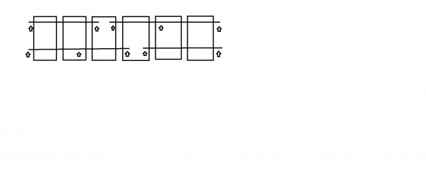

Zdravím,
mám 6m profily z alupy a chci dávat 6panelů vedle sebe. Je možné profil pod jedním z panelů v řadě rozdělit a nechat mezeru s tím, že budou konce každého jištěny háky? Chybí mi cca 20 cm o co nabyde délka, když se mezi panely vloží omegy(19mm) a Zka. Jak by jste to řešili, aby to drželo? Přikládám nákres. háky jsou naznačené šipkama.

Mám nastavený profil ale na kraji zhruba o těch 20 cm. Na propojování profilů je spojka https://www.ehlinik.cz/solar-spojka-8x3 ... 00101.html ale pasuje tam i elektrikářská DIN lišta.

Asi to tak taky udělám. Doobjednám ty kousky se spojkama aby to bylo vcelku. Bude to tuhší.

Určitě spojky. Když zrovna při instalaci chybí, tak to nahrazuju páskem aspoň 3mm tlustýho hliníku... Když bys to nespojil, tak všechny boční síly bude přenášet konstrukce panelu...
Doporučený je, aby spojky nebyly nad sebou , tj jedna vlevo a jedna vpravo.

Díky moc za rady. napojím spojkama a dám vždy protilehle, ať nejsou spoje nad sebou, Ještě k hákům. stačí mimo ty krajní dávat cikcak tj vždy vynechat jednu krokev? vychází mi to vzdálenostně na cca 170-180cm rozestup, když každou druhou vynechám.

Ja som to riesil pred rokom a bolo mi povedane, ze staci, ale minulotyzdnivej instalacii je vidiet prehnutie profilu v mieste chybajuceho haku.Hrebik píše:Díky moc za rady. napojím spojkama a dám vždy protilehle, ať nejsou spoje nad sebou, Ještě k hákům. stačí mimo ty krajní dávat cikcak tj vždy vynechat jednu krokev? vychází mi to vzdálenostně na cca 170-180cm rozestup, když každou druhou vynechám.
Ale nicomu to nevadi a pri mojej instalacii som usetril stovky evro.

Tak jestli se to prohne s čistým panelem, tak se sněhem nic moc ne? Chápu ale že nejste jako já a máte bungalov a poctivě si očistíte, ale někdy člověk nemusí stihnout a co pak. Taky namáhání panelů nebude fajn ne? Osobně si můžu na těch pár panelů dovolit luxusu držáku všude a když fučí vítr, tak nemám strach, že to někoho zabije. Ono ne každé ušetřené euro za to stojí. Já chtěl, aby byl profil přidělaný na věčnost konstrukce střechy a tak bych na tom nešetřil a koupil tady z fora nerezák nastavitelnej ať je to top.

Tak nezapomenout, že ty spojky se do profilu dávají dvě.Hrebik píše:Asi to tak taky udělám. Doobjednám ty kousky se spojkama aby to bylo vcelku. Bude to tuhší.

Spojit profily lze i obyčejným hliníkovým vinglem.rva píše:Mám nastavený profil ale na kraji zhruba o těch 20 cm. Na propojování profilů je spojka https://www.ehlinik.cz/solar-spojka-8x3 ... 00101.html ale pasuje tam i elektrikářská DIN lišta.
