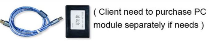

Ahojte, nemáte niekto na predaj alebo navyše PC modul k BMS z lithiumbatterypcb.com ?
Malo by to byť takéto niečo: Alebo prípadne poradiť ako to skomunikovať do PC cez niečo iné. Vdaka

Obyč převodnín rs 232 na ttl nebo usb rs232ttl.antoni_sk píše:Ahojte, nemáte niekto na predaj alebo navyše PC modul k BMS z lithiumbatterypcb.com ?
Pouzivam galvanicne oddělení (usb rs232ttl)

Daffyx, vieš dať nejaké linky na konkrétne prevodníky ?
Podľa popisu vo vnútri originál. boxu by to malo byť UART-RS232-RS485.
Výstupom by mali byť údaje v Modbus protokole.
Joskob skúšal prevodníky RS232 aj RS485 - ale nefunguje to.

Vyskúšal som tieto
https://www.ebay.com/itm/USB-To-TTL-Ser ... 975867ffa0
https://www.hadex.cz/d343a-redukce-usb--rs232-kabel-1m/
Aj usb/rs232 s tym istým čipom Ftdi ft232rl
A bez výsledku
A bez výsledku

jestli jsi ten výstup nezničil. Je to určitě uart/ttl nebo jinak uart 5V, tj nejlevnější fungující je tenhle, a je i s tou bms prodávanej (díval jsem se dovnitř): https://www.aliexpress.com/wholesale?ca ... =uart+2303
soft máš asoi origo, ovladač k HX2303 snad taky dokážeš nainstalovat a pak už jenom správně zapojit RX a TX, GND snad dokážeš, a RX TX metodou pokus omyl - jsou jenom dvě možnosti...

Ten z môjho prvého odkazu usb to ttl serial som skusal , driver ok, zapojenie zem-rx-tx na zem-tx-rx aj opačne. Original mi funguje a tento nie.
Usb to ttl je to isté ako usb to uart ?

Takže v skratke čo som pochopil:
UART je hardvér pre sériovú komunikáciu a protokol
TTL je logický reprezentovaný napäťovými úrovňami 0-5 V.
RS-232 je logika reprezentovaná napäťovými úrovňami -15 V až + 15 V alebo podobnými napätiami.
Na original prevodniku bez pripojenej BMS mám
Rx proti zemi 5V
Tx proti zemi 4,4V
Na original prevodniku s pripojenou BMS mám
Rx proti zemi 4,7V
Tx proti zemi 3,3V
Možno pre znalých je to banalita, ale ja už toho mám guláš.
Ten ttl prevodník by mal byť funkčný. Keďže pri premosteni rx tx mi vráti to čo mu pošlem cez qmodmaster.
Rx proti zemi 5V
Tx proti zemi 4,4V
Rx proti zemi 4,7V
Tx proti zemi 3,3V

Tak ešte raz.
Máme 3ks bms s lithiumbatterypcb.com
1ks Orig.prevodnik z lithiumbatterypcb.com
A soft z lithiumbatterypcb.com
Všetko mi funguje, ale máme len jeden prevodník a potrebujeme ešte dva. Lenže číňan z lithiumbatterypcb.com ich nemá. Takže hľadám náhradu s ktorou to pôjde. Poradili mi ten pl2302 usb/ ttl ale ten nekomunikuje s bms.

není možný. Máš přehozený rx/tx. v krabičce z ali je hx2303...
a nebo že by tam byl ft232 ? https://www.aliexpress.com/item/4000814 ... web201603_
já už jsem to dlouho k pc neměl připojený... Ještě pozor na rozdílný potenciály země, důrazně doporučuju galvanický oddělení, buď na úovni TTL třeba ADUM1201, nebo nějakej USB isolator...

Original z lithiumbatterypcb ktorý mám doma a funguje, je ako pise Dano FTDI FT232RL. Na 2303hx som Rx tx prehadzoval, nejde.
- Příspěvky: 8480
- Reputace:1101
Re: kúpim PC modul k BMS lithiumbatterypcb.com
mám hromadu těch hx2303 a fungují (s arduinem) dobře, netuším, proč by to krám s atmega328 měl mít jinak...

Tie pl2303 su vraj aj nejaké fake čo som sa dočítal, ale maly by fungovať normálne. Tak neviem.

asi blbost, kupovat další krám za 10USD (za 5+2 je BT) když normálně se prodává za míň než 2USD.
Mám tady jednu BMS, ale nemám k ní baterku, a těžko najdu neco s windows, jinak bych ti to rád otestoval, ale pořád si myslím, že pokud v tom softu vybereš správnej port a máš převodník odzkoušenej, tak není co řešit. Zkus si koupit ještě jeden s tím FTDI232 -tam se právě vyskytovaly ty fake, který se origo ovladačem softvarove znefunkčnily, ale hx2303 určitě ne, to je pravá čína, to čínani dělají pro sebe...
Ještě existuje CH340, ty asi taky někde mám, ale jak píšu, s arduinem mi jede všecko a atmega328 je arduino uno, nano, micro na kousku plošňáku...
