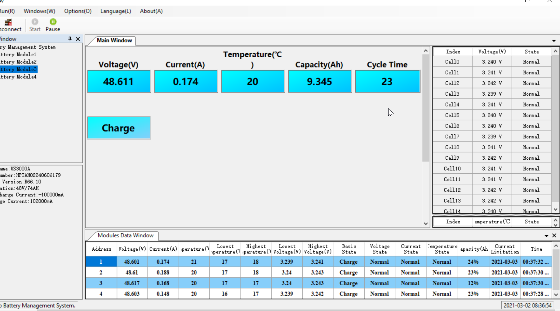

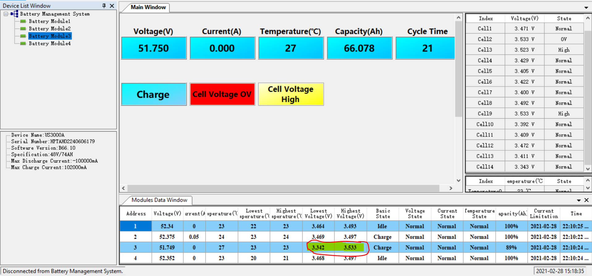

Elektrarna bezi nejaky ten mesic ale problem je, ze se zatim nepodarilo baterky nabit na 100% (dle VRM nebo stavu na Venus GX webu) protoze vyhlasi High Voltage alarm a nabijecky presanou nabijet.
Modul 3 ma vyssi teplotu, pritom lezi jedna na druhe v racku a prijde mi podezreli napetovi rozptyl clanku...
Pri vybiti baterek na 20% ma pak modul 3 polovicni kapacitu vuci ostatnim modulum.
Pripojil jsem tedy Batteryview k master baterii a chtel bych se zeptat, jestli je modul 3 v poradku a podrebuje jeste cyklovat, nebo spis reklamovat?

su moduly z rovnakej vyrobnej sarze? Na reklamaciu treba spustit skript, ktory ti doda dodavatel baterie a jeho vystup posudi on, alebo priamo pylontech. Ja som mal podobny problem s 4tym kusom pylontechu dokupovanom po 1/2 roku, takze bol uplne iny ako povodne a tiez to padalo na battery stop - cell overvoltage. Balancing baterie okolo 90-100% SOC treba robit minimalnym prudom a nejak riadene, rozhodne nie ze to nechas na MPPT regler. Moj nazor
PS: ked sa to dialo, zhodil som CAN riadenie z active na passive monitoring a riadil som si to ja. Po 3 mesiacoch boli baterky pekne zrovnane, ale kapacitu som mal aj na zaciatku rovnaku. Len utekali nove celly.

Vsechny 4 byly kupovany najednou.
tak tady to resi tak, ze se namisto na baterii divaji na procenta co ukazuje VRM portal.
Dodavatel so..power baterii napsal ze si BMS nechava 2-3% na balanc clanku a neni to poruchovy stav. Zadna zminka o skriptu.
Pomale nabijeni mimo CAN dostalo Capacity(Ah) na bateryview z 88% na 90%. Porad ale daleko od 100% jako na ostatnich modulech.

Asi to bude na reklamaci, prostě se nepovedlo, pokud tam ta kapacita není ani při tomhle napětí. Ostatně nabíjet lifepo4 do 3.5V je celkem dost síla, teda jestli to není nějak "pod tlakem" - proudem 1C...

ja koncim pri 51.5/15=3.46
