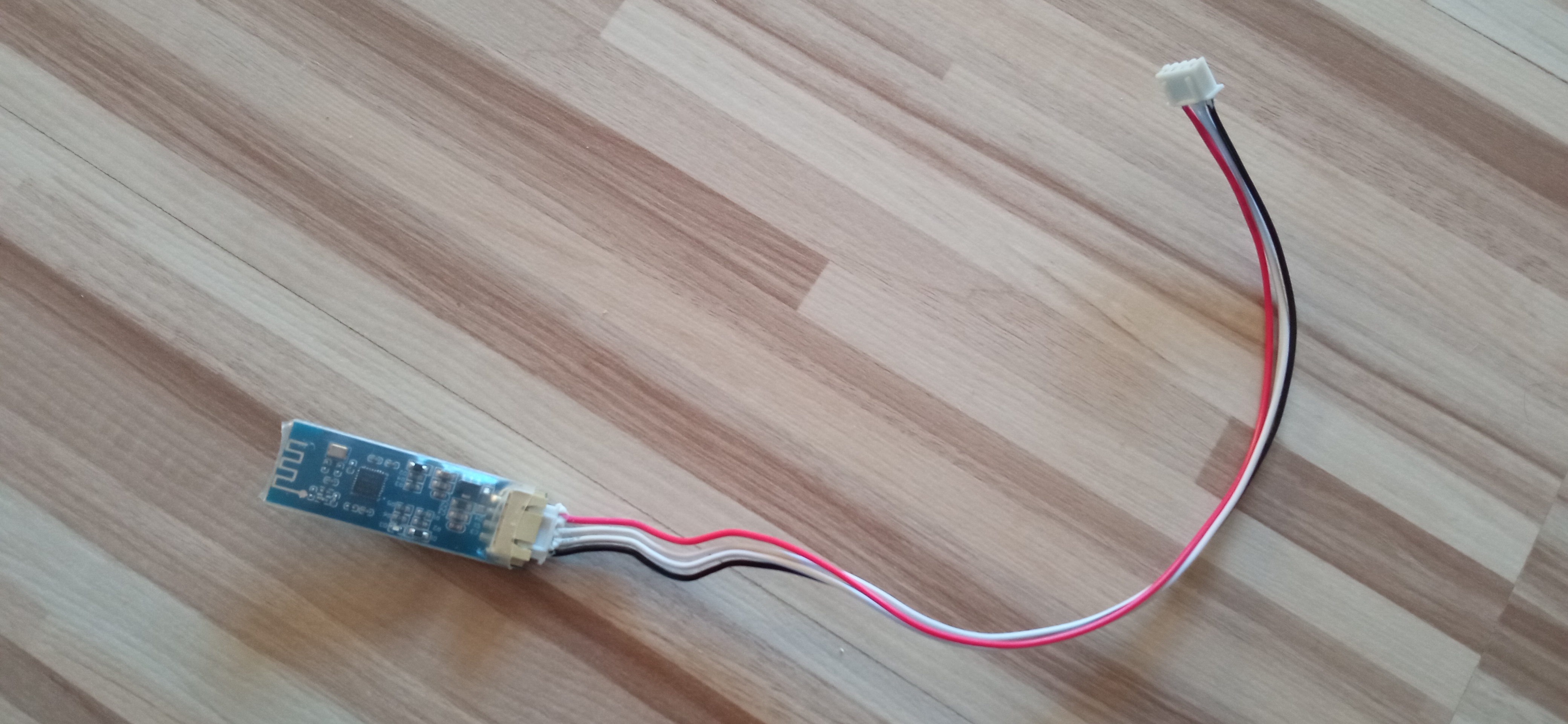

Prevodník k BMS
Nevála sa niekomu doma nevyužitý tento prevodník k smart BMS? Už druhý číňan má po vyše mesiaci odbil a vrátil peniaze , že ho nemajú na stave.
Prípadne môžem vymeniť za bluetooth modul. Zachráňte ma niekto , už čakám na to od decembra

Re: Prevodník k BMS
To dle pouzdra bude ftdi rs232. Sehnatelný treba kup převodník rs232 aten, jestli chceš zkoušet.

Re: Prevodník k BMS
Klasický 9pin rs232/usb som skúšal, a ten síce s božou pomocou nejaké dáta vyčítal,ale úplne nezmyselné.
Vedel by si mi nejaký konkrétny typ, lebo tých prevodníkov je na nete viac ako ma Samsung galaxii a moc v tom prehľad nemám
Ak to pomôže tak na rx tx oproti zemi je cca 7V na strane bms
