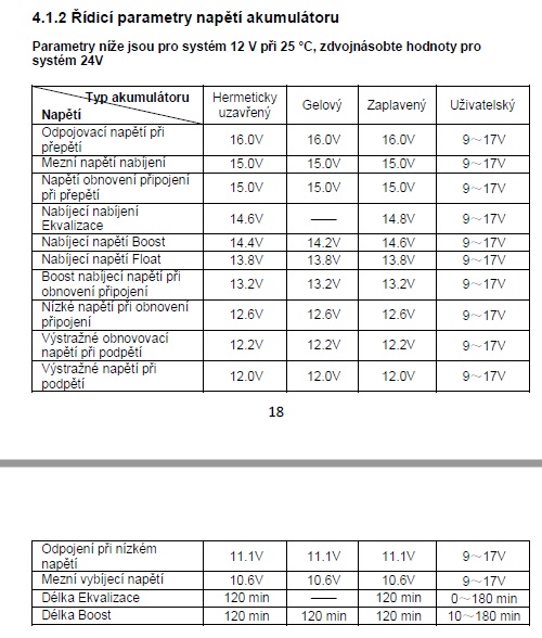

Re: FV na zahradní chatku (víkendový provoz)
Ahoj,
jelikož u baterky přiložený letáček je dost nejednoznačný (je pro více typů baterek), s olovem ve FV nemám zkušenosti, neznám tento regulátor, tak bych potřeboval poradit se správným nastavením.
Regulátor EPsolar XTRA2210N + baterie 12V AGM 220Ah (MonBat deep cycle). Mohu nechat předefinované nastavení od výrobce pro hermeticky uzavřený akumulátor, nebo by bylo lepší nastavit uživatelsky jiná napětí?
Díky
M.
PS - k regulátoru jsem koupil i externí teplotní čidlo, takže bude i teplotní kompenzace,
Díky
M.
