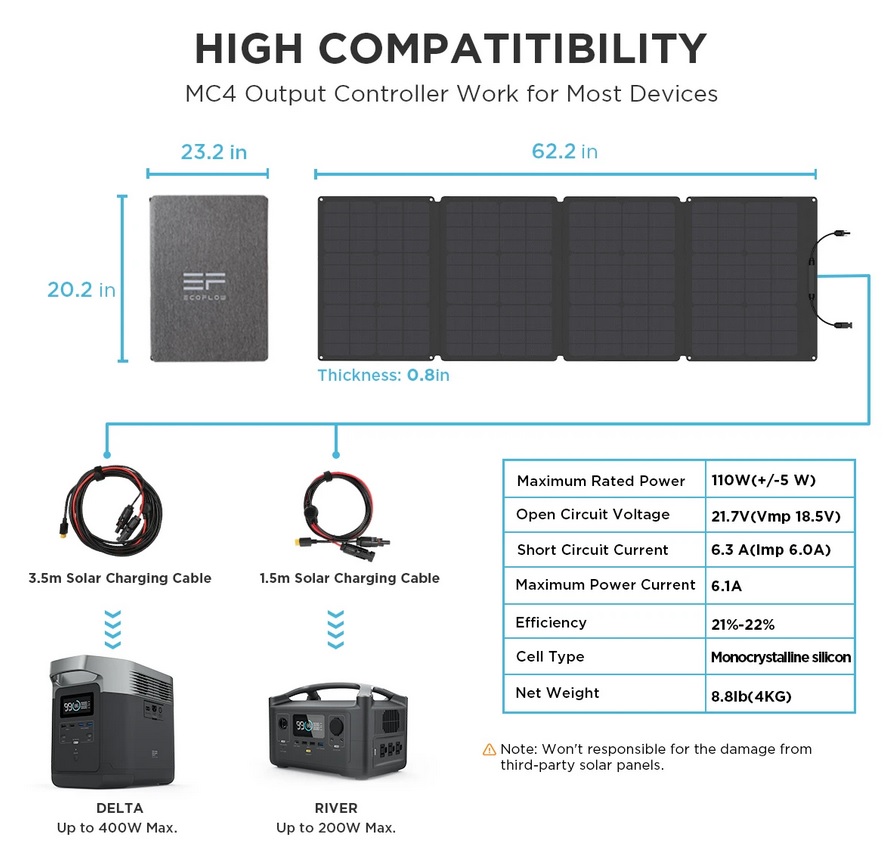

Zdravím všechny. Předem: toto je asi hloupý dotaz. Prosím, dál vy co nechcete pomoct ani nečtěte. Velmi díky. Teď dotaz: je mi nabídnut koupit tento solární panel 110W. V manuálu je popis že ho lze použít jen pro Power Station River. Tuto nemám a ani ji za 10k nechci kupovat. Je možné prosím panel použít pro nabíjení autobaterie nebo ještě lépe přes nějaký převodník pro nabíjení věcí z USB? Nebo jak jej mohu reálně využít bez použití Power Station? Velmi děkuji.

Môžeš ho použiť aj inak. Ale sú to vyhodené peniaze...

Díky za opověď. Jelikož panel kupuji za 1300,-, nepřipadá mi to drahé. Spíš mi jde o to, co potřebuji abych reálně mohl nabít USB věci.

Ten panel dává 6A /21V, koupíte malý PWM regl,který to bude posílat na autobaterii a zároveň má USB výstup na nabíjení 5V

Marko jednoducho a dobre odpovedal,lebo panel ma rovnake parametre,ako bežne panele,čo sa použivaju pri nabijani 12v baterie,de je mpp bod pri 18v. Ale aj tak 50€ za panej je ozaj dosť. No do prirody to sa hodi,aj za taku cenu,bo Ja som takto behal s 3ks 20W na batohu pri viacdennych turach a je to dosť neprakticke.
Ale napadla ma jedna vec. Ak sa to bude použivať v prirode,tak ideal bude k tomu dajaka lionka baterka,pre jej hmotnosť a to už chce viac elektroniky.
