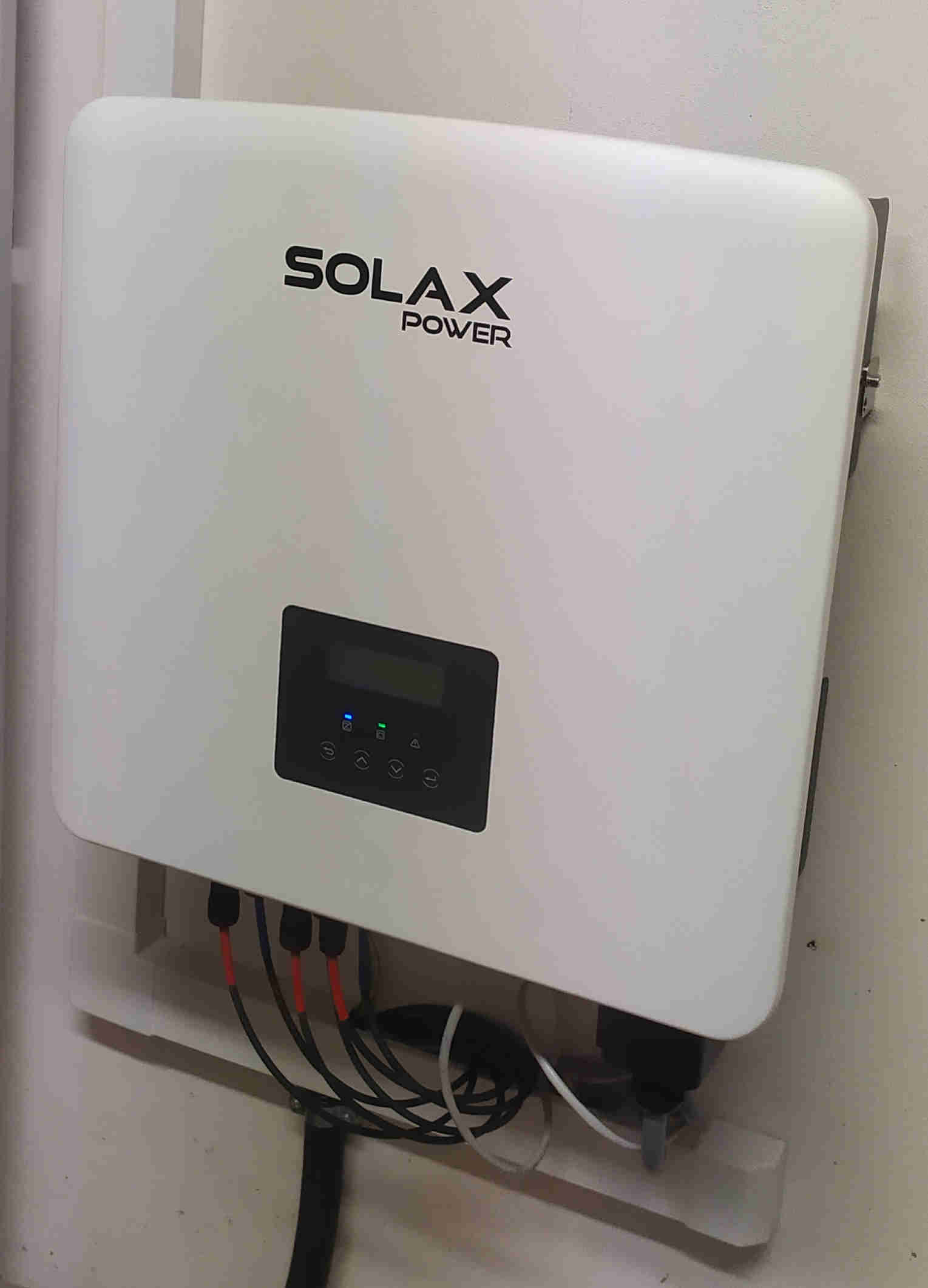

Takto vypadá nový 15kW Solax hybrid G4 + možnost komunikace s regulačním nebo monitorovacím systémem přes RS485 modbus
+ je menší a lehčí než předchozí veze 10kW G3
+ je tam možnost zvolit jestli mám být výstup EPS trvale pod napětím nebo pouze jen při výpadku sítě. Pokud jsem zvolil jen při výpadku sítě tak ten start byl velmi rychlý. Tím ale asi zrušili softstart. Při trvale pod napětím, je to ještě rychlejší, prakticky bezvýpadkové.
+ možnost volby mezi elektroměrem nebo měřícími transformátory proudu. Měřící transformátory nejsou standartě v balení, ale konektory RJ45 + spojky na jejich zapojení ano
- připojovací svorkovnice je tak malá, že tam problém dostat 6 mm2 slaněný vodič.
A toto trvalo na celé instalaci střídače nejdéle, připojit ty šílené svorky.
- akumulátory jen pouze do napětí 650V na rozdíl od předchozí verze která byla až na 800V
+ funguje s Pylontech H48050 ale pouze 12 modulů v jedné sérii vzhledem ke sníženému napětí. Předchozí verze zvládala 15 modulů. Pozor na výměny za starší verze. Při více jak 12 akumulačních modulů je nutné moduly rozdělit do více sérií.
+ zvýšili nabíjecí a vybíjecí proud z 25A na 30A, ale to je mi celkem k ničemu.
- vypadá to že 3f. verze už neumí akumulátory bez komunikace, v menu jsem už nenašel potřebná nastavení pro toto. Ale u 1f. veze by to mělo být podle datového listu ještě možné.
+ kontakty dvou relé které lze nastavit například na ovládání zátěže při přebytcích, to jsem ještě netestoval.
+ zvýšili DC proudy z panelů na 26 a 14A, ale těch 14A je pořád málo. Například panely 545W mají přes 13A a ty oboustranné ještě více.
- frekvenci EPS lze zvolit pouze 50 nebo 60Hz, nic mezi tím a frekvenční posuv pro vytvoření mikrostítě tam také zatím do střídače nenaprogramovali.

Hele youdo, já tady popisuji novinku která se začala vyrábět před pár měsíci a snad první nainstalovaný střídač G4 15kW v ČR, takže je to pochopitelné že nikde jinde toto zatím nikdo netestoval, když se to jinde nepožívá. A zítra to snad bude i opraveno. Předchozí verze G3 10kW je bez problémů a s HV akumulátory Pylontech H48050 nemají prakticky žádné omezení v kapacitě, ale je pouze 10kW. A zákazníci chtějí více.youda píše:Ať dělám co dělám, tak mi přijde, že bezchybný hybridní 3f střídač pro ČR prostě neexistuje.
Každý má aspoň jednu vadu na kráse:Když k tomu připočtu ještě fakt, že kvůli naší ČEZké specialitě, účtování po fázích, bychom potřebovali nejenom střídač který je asymetrický, ale hlavně takový, co umí celý svůj papírový výkon (10kW) dodat do spotřebičů na jedné fázi, tak už je to fakt k pláči.
- dělá velké přetoky
- vybíjí baterku do sítě
- v noci při nízké spotřebě odmítá vybíjet baterku a raději cucá ze sítě
- backup výstup je za tučný příplatek
- má velkou vlastní spotřebu v idle
- neumožňuje rozšířit baterku nad značně omezený počet modulů (protože HV AKU)
- nemá bezvýpadkové přepnutí na backup výstup
- plně asymetrický je pouze na papíře
V zahraničí tohle řešit nemusí, těm naopak vyhovují symetrické mašiny. Protože když se jim náhodou sejdou tři silné spotřebiče na jedné fázi, tak díky součtovému měření mají na té jedné fázi k dispozici jakoby celý výkon střídače, tedy těch 10kW.
Ač by mne nikdy nenapadlo, že to řeknu, tak za těchto okolností mám dojem, že nejlepší řešení pro 3f hybridní FVE v ČR je sáhnout po 3x 1f Studer XTH 8000 nebo 3x 1f Victron Multiplus 8000. Vzhledem k tomu, že dotace NZÚ je zvednutá na 200 000 Kč, už by snad ani cena nemusela být takovou překážkou, jako dřív.
Výhody složení 3f hybridní FVE ze tří 1f měničů Studer či Victron:Asi jediná nevýhoda je opravdu vyšší prostorová náročnost, takže v ČR velmi oblíbená montáž FVE do botníku na chodbě již nepřichází v úvahu.

Growatt už je docela stará věc, to ještě nebyly schopni vyřešit? Solax G4 je novinka. Díky za info že uměl olovo, to jsem nevěděl. Solax G4 také v současném firmware přišel o olovo, i když jednofázová varianta G4 olovo prý stále má.rob.brno píše:Obdobně jako Solax G4 je na tom Growatt. A to i v tom špatném - taky mu hapruje asymetrie a přišel s českým FW o režim olovo.
