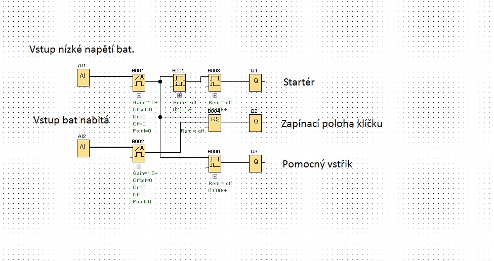

Jako obvykle mé oblíbené LOGO!.První jsem kdysi kopupil zde v bazaru.Naučil jsem se s tím během několika málo dnů po práci.Navíc je to zcela univerzální.Dá se tím snadno automatizovat v podstatě cokoliv.Základní 4 výstupy na takový úkol bohatě stačí.Programuje se to snadno, protože funkce jsou už předdefinované.Kromě startu to centrálu i chcípne, například až budou baterky nabité.Udělá to v podstatě všechno co si k tomu navymýšlíš.Použitím bimetalu na sytič ušetříš jeden výstup.Ve videu je poslední model.Pro start centrály úplně postačí model 0ba6.

Takhle vypadá základní program se kterým by to už fungovalo.Dá se to vytunit o mnoho doplňků k plné spokojenosti.
Centrála nastartuje v sekvenci zapnutí klíčku + pomocný vstřik, pak sepnutí startéru ve chvíli kdy baterky spadnou na nastavené napětí.Po dobití se centrála vypne a nastartuje až bude opět třeba.

Chybí ti tam důležitá věc, a to kontrola, že centrála běží - třeba impulsy ze zapalování, napětí na generátoru a pod. Takhle máš jenom jeden pokus. Pokud nenastartuje, zůstane ti zapnutej klíček do konce všech dnů... Kdysi dávno se dával do aut automatickej nebo dálkovej start - z ložnice jsi si nastartoval auto, a než ses domotal před barák, bylo pěkně vyhřátý. Krom kontroly zařazenýho neutrálu to mělo kontrolu chodu motoru přes impulsy, a zkoušelo to nastartovat 3 nebo 5 krát, a pak to skončilo, vyplo se to a blikala červená kontrolka. Jeden pokus je málo, pokud to má mít 99% úspěšnost startu...

a další důležitá věc co tam není je kontrolat tlaku oleje,v případě ztráty tlaku oleje je potřeba motor zastavit.u mojí když nedojde k předmazání dál se nic neděje,a při ztrátě tlaku oleje za chodu zastaví motor.kodl69 píše:Chybí ti tam důležitá věc, a to kontrola, že centrála běží - třeba impulsy ze zapalování, napětí na generátoru a pod. Takhle máš jenom jeden pokus. Pokud nenastartuje, zůstane ti zapnutej klíček do konce všech dnů... Kdysi dávno se dával do aut automatickej nebo dálkovej start - z ložnice jsi si nastartoval auto, a než ses domotal před barák, bylo pěkně vyhřátý. Krom kontroly zařazenýho neutrálu to mělo kontrolu chodu motoru přes impulsy, a zkoušelo to nastartovat 3 nebo 5 krát, a pak to skončilo, vyplo se to a blikala červená kontrolka. Jeden pokus je málo, pokud to má mít 99% úspěšnost startu...

Vím.Chybí tam spousta věcí podle mého gusta.Je to jen náčrt jak snadno se s tím zachází.Já bych tam nacpal i hlídání, jestli se na panelech neobjevil výkon a přerušil nabíjení centrálou.Počítání motohodin, hlídání stavu benzínu, hlídání stavu startovací baterky a případné dobití z ostrova.V případě že bude centrála dieslová, dal bych přepínání paliva na alternativní rostliňák po zahřátí.Benzínová se tak dá snadno pohánět na plyn.Taky připínání zátěže až po zahřátí motoru a snímání tlaku oleje.Pokud bych na to použil LOGO8 měl bych tam dálkový manuální start a v telefonu všechny informace, včetně stavu paliva...Jsou toho mraky co s tím dá snadno a relativně levně udělat.
