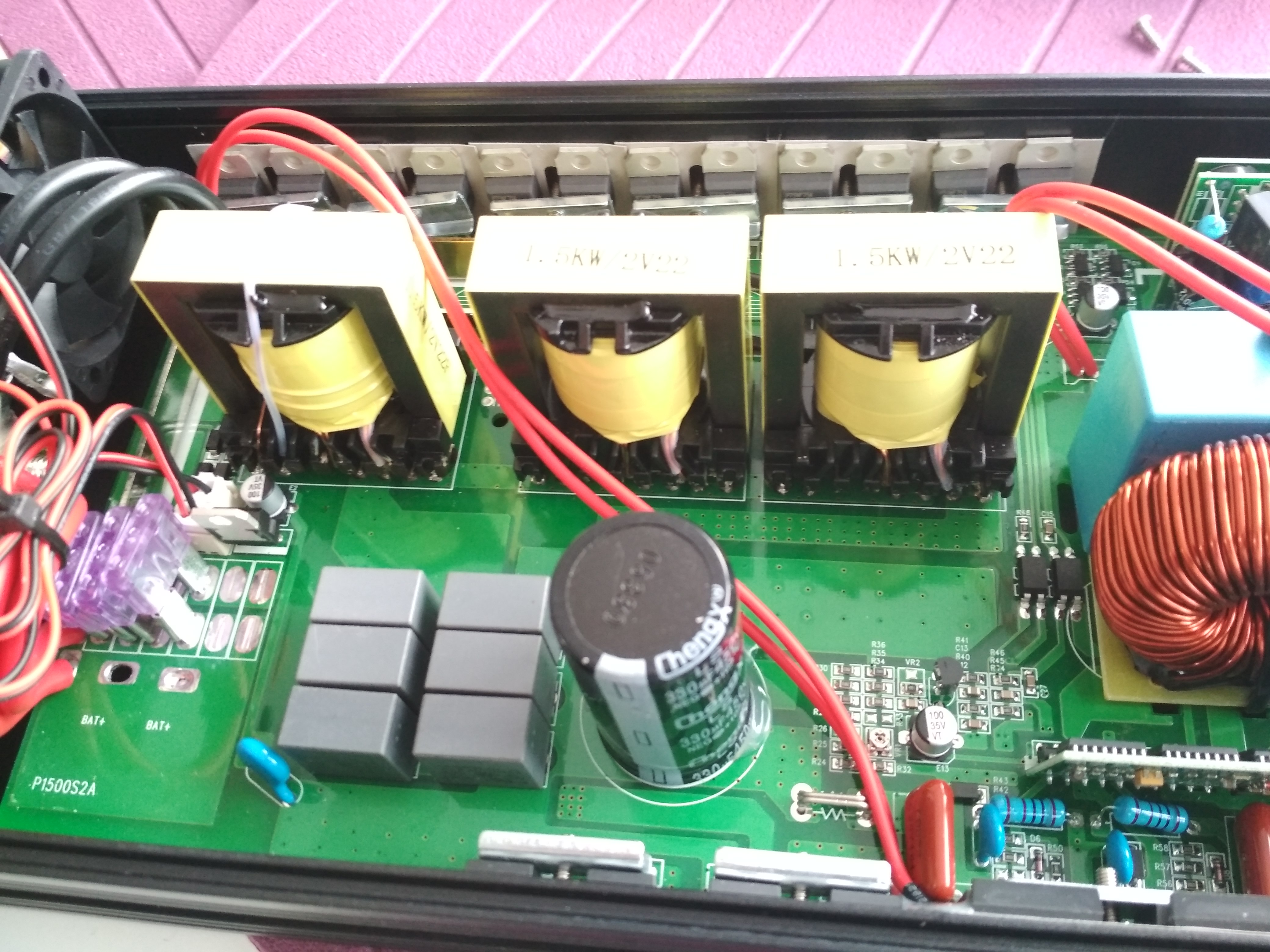

Mám ho od července, tj půl roku. Naprostá spokojenost. Už nemusím řešit smradlavé termistory, co mi pomáhaly nevyhazovat 1000w peak power China měnič při startu kompresoru ledničky. Ale jak říkám, provozují ho s 40 A pojistkou, tudíž nejsem schopen potvrdit ty 2kw trvale. Posílám obrázek vsech HF traf uvnitř. Přiznám se, že mi je záhadou, jak se tam 2kw může přetransformovatantoni_sk píše:No neviem... 91€ za 2kW menič s čistou sinusovkou je podozrivo lacné. A tá váha 2,75 ks je príliš nízka na nejakú solídnu konštrukciu. To už skôr tie meniče čo dal Shuty odkaz.

Môže nejaký odborník na elektroniku okomentovať to čo vidí na fotke vyššie ?

Re: Jaký měnič 24V - 230V
Nevím, jaké rozměry mají a na jaké frekvenci pracují HF transformátory, ale použitý kondenzátor 330uF/450V je maximálně tak na 1000-1500W dlouhodobějšího výkonu.
TO je hodně odvážný řešení, až bych to nazval ojebávkou. To šedý vedle jsou svitky, ale ty poberou pulsy jak z HF traf, tak při "výrobě sinusovky", ale ne energii pro výrobu 50Hz, tj pro 1500W/300V bude pulsující proud někde v řádu 5-7A a to je na jeden kodík fakt moc, v měniči ala siton mám 4ks 470/450V a na 15A už je to skoro málo, a to jsou epcosy pro spínaný zdroje, ne nějaká čína. viz datasheet https://www.tme.eu/Document/07d5723be41 ... 5/e-gw.pdf a jiný značky na tom nebudou jinak, 330M/450V impulsní proud řádově 2A!!! do boileru poteče 6A. Zboží krátkodobé spotřeby.
Boiler je potřeba zapojit přímo z panelů s vlastním střídačem, i třeba za cenu zakázkovýho tělesa, bude to jistě spolehliv+ější a za pár let zjistíš, že i levnější řešení, když tenhle krámek vydrží tak dva měsíce.
Předpokládám, že pokud tam jsou ty trafa tři a ke každému 4 FETy, tak jde o vícefázovou (3) DC-DC konverzi na těch 325V SS. Tak by náročnost na ten filtrační kondenzátor měla zásadně klesnout.feliz navidad píše:Nevím, jaké rozměry mají a na jaké frekvenci pracují HF transformátory, ale použitý kondenzátor 330uF/450V je maximálně tak na 1000-1500W dlouhodobějšího výkonu.
Na max. 1500w je ten jeden kondík právě tak akorát. Dle datašítu od žluté řeky má max. ripple 1,65A při 105C/120Hz. Jenže přepočítací koeficient pro frekvence nad 10kHz je 1,43 a pro teplotu prostředí do 60C 2,23 (do 45C 2,64). Výsledný max ripple proud je tudíž 1,65A*1,43*2,23 = 5,26A. Pro 1500W/325V vychází cca 5A. Kondenzátor tudíž vyhovuje.kodl69 píše:TO je hodně odvážný řešení, až bych to nazval ojebávkou. To šedý vedle jsou svitky, ale ty poberou pulsy jak z HF traf, tak při "výrobě sinusovky", ale ne energii pro výrobu 50Hz, tj pro 1500W/300V bude pulsující proud někde v řádu 5-7A a to je na jeden kodík fakt moc, v měniči ala siton mám 4ks 470/450V a na 15A už je to skoro málo, a to jsou epcosy pro spínaný zdroje, ne nějaká čína. viz datasheet https://www.tme.eu/Document/07d5723be41 ... 5/e-gw.pdf a jiný značky na tom nebudou jinak, 330M/450V impulsní proud řádově 2A!!! do boileru poteče 6A. Zboží krátkodobé spotřeby.
Ty tvoje nichicony proudově pro 15A/50Hz stačí, ale celková kapacita 1900uF je pro 15A/50Hz málo.
Nejde o kapacitu, jde o proudové zatížení, viz výše.pasta píše:Předpokládám, že pokud tam jsou ty trafa tři a ke každému 4 FETy, tak jde o vícefázovou (3) DC-DC konverzi na těch 325V SS. Tak by náročnost na ten filtrační kondenzátor měla zásadně klesnout.
Vidím tam jen 4ks diod v pouzdru TO220. To na vícefázovou konverzi nevypadá.

mám vzhledem přesně takový měnič pouze místo nápisu POWLAND je tam XIAN KE ZHI a verzi 12V/3000W čínských (celkem 4x40A pojistky, 8W naprázdno), uvnitř to je velmi podobný jako fotka zde v příspěvcích, šité stejnou linky, mám tam na pár věcech datumy roku 2020 a 2021,DC vstup, nějaké 16V elyty, DC vede do dvou sekcí každá má 4 diody, trafo se samolepkou 12V, tranzistory, pojistky 2x40A , potom tam je ještě sekce s třetím trafem, jinými tranzistory a zbytek nevím, na dvou deskách kolmo osazených jsou čudlíky na zmačknutí, netuším k čemu, na plošňáku je napsáno ,,,1500,,, a ten velký kondík je tam stejný jako na obrázku tady ve vláknu.
