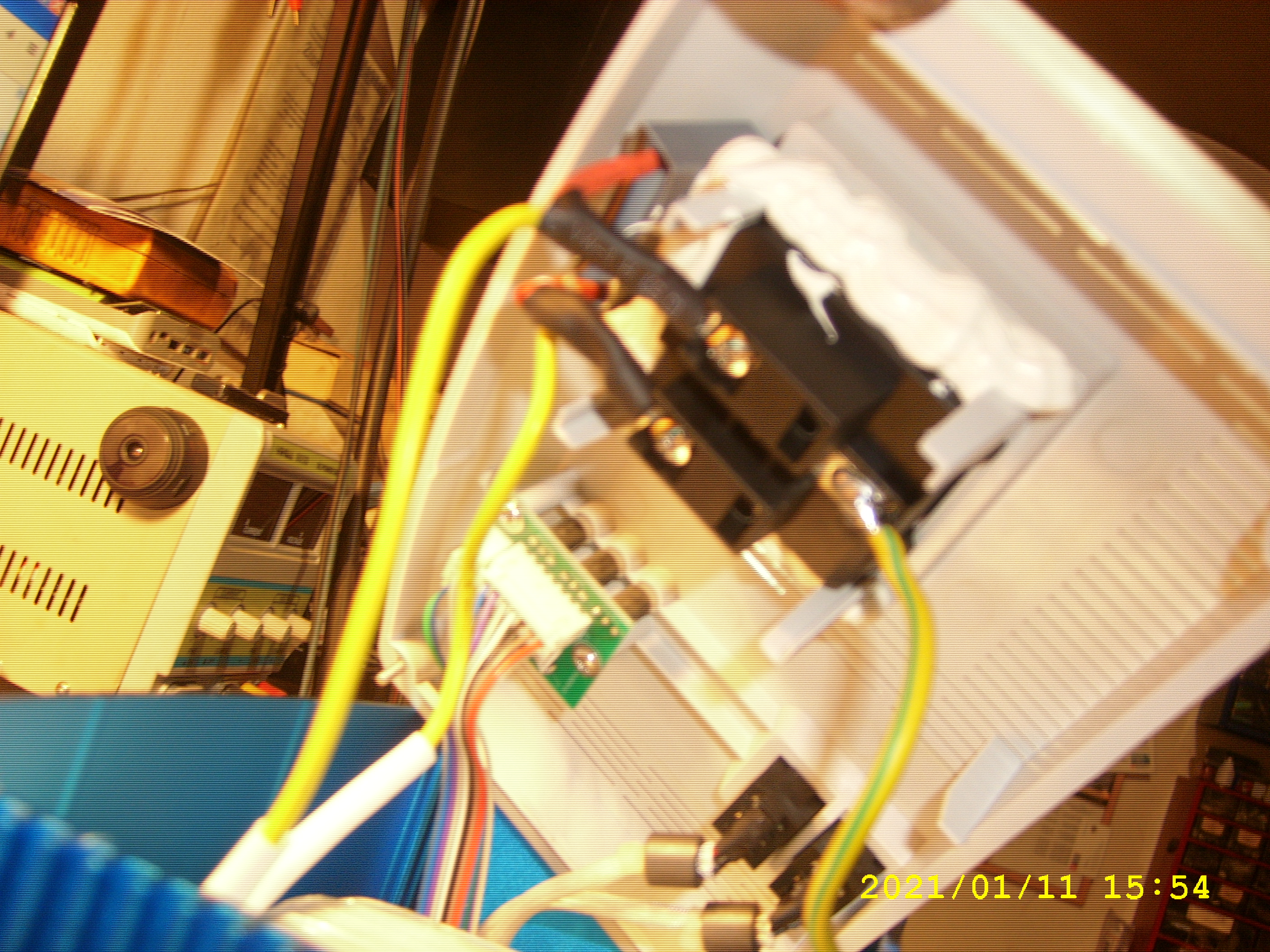

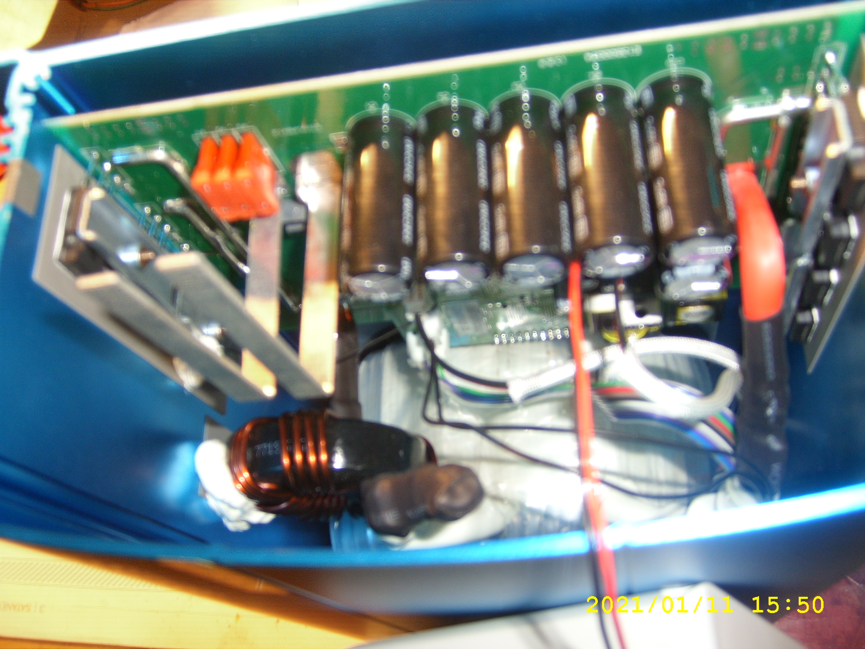

Tak sem ho koupil.Macek 11,8Kg.Rozebral a je tam pořádný trafo.Hnet sem zjistil že výstupní zásuvka je na tvrdo propojená s hliníkovým obalem.Takže Pen vyřešeno a mohu z klidem dát Fíčko.
Klidová zpotřeba na prázdno: při 24V=0,341A,při 28V=0,348A.Při zapojeným napájení,ale vyplém střídači zpotřeba=0,002A.

JJ, taky mi jeden kus včera přišel, je to betelná konstrukce a dobré parametry za ty peníze, můj taky bere při 28,8V cca 0,32A, takže super spotřeba, při zapnutí najíždí soft startem, takže žádné proudové nárazy. Rozebrat jdou jen ty plastové čela, na podívání dovnitř stačí, je to opravdu průmyslový měnič.Skrat píše:Tak sem ho koupil.Macek 11,8Kg.Rozebral a je tam pořádný trafo.Hnet sem zjistil že výstupní zásuvka je na tvrdo propojená s hliníkovým obalem.Takže Pen vyřešeno a mohu z klidem dát Fíčko.

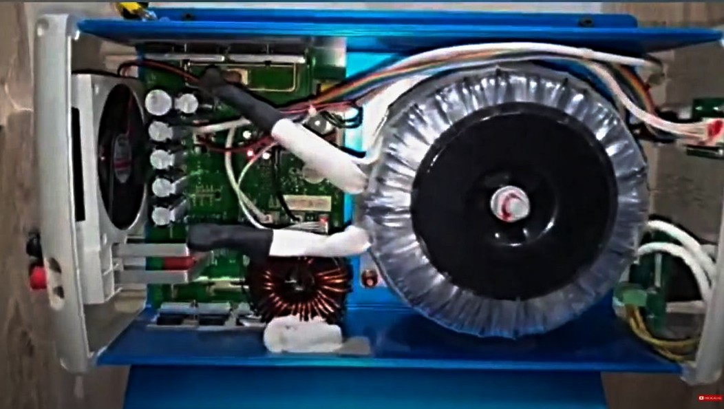

To trafo je poctivé... Tak ako aj u Carspy ( podobné skrinky ), dá sa po odmontovaní dvoch čiel vysunúť horná stena preč. Recenzia je tiež tu :
https://www.youtube.com/watch?v=NeGsC5fTjuI

JJ, já zapomněl, že stačí vyšroubovat jen ty horní šroubky a ten kryt zvednout nahoru. Trafo je opravdu poctivé LF toroidní dobře nadimenzované a s rezernou, dá se myslím i programovat ten měnič přes ten konektor na přední straně. Měl jsem dva kusy těch Epeverů ale HF SHI600 na 12V a fungují doposud super.vlkazajac píše:To trafo je poctivé... Tak ako aj Carspy ( podobné skrinky ), dá sa po odmontovaní dvoch čiel vysunúť horná stena preč. Recenzia je tiež tu :
