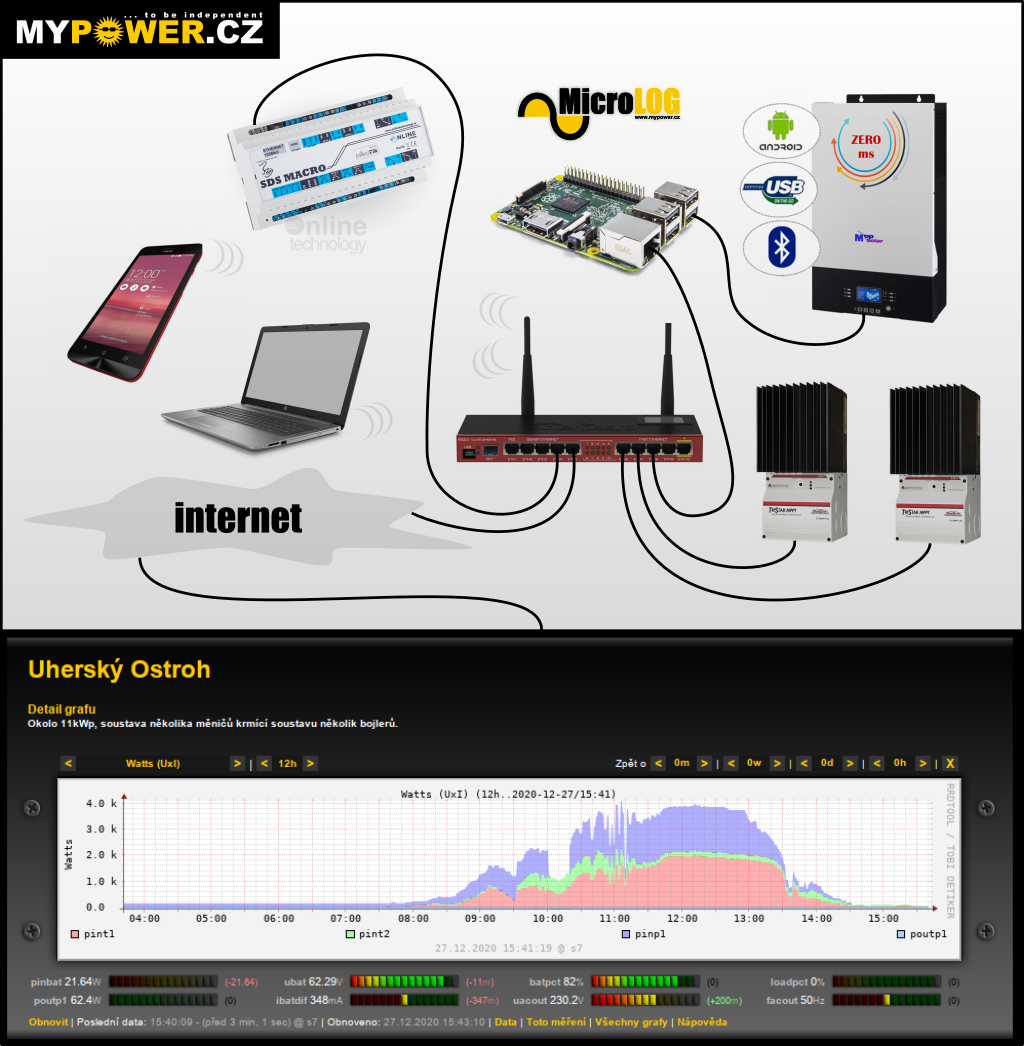

Zapojení u hurvayze v jeho konkrétní situaci je následující:

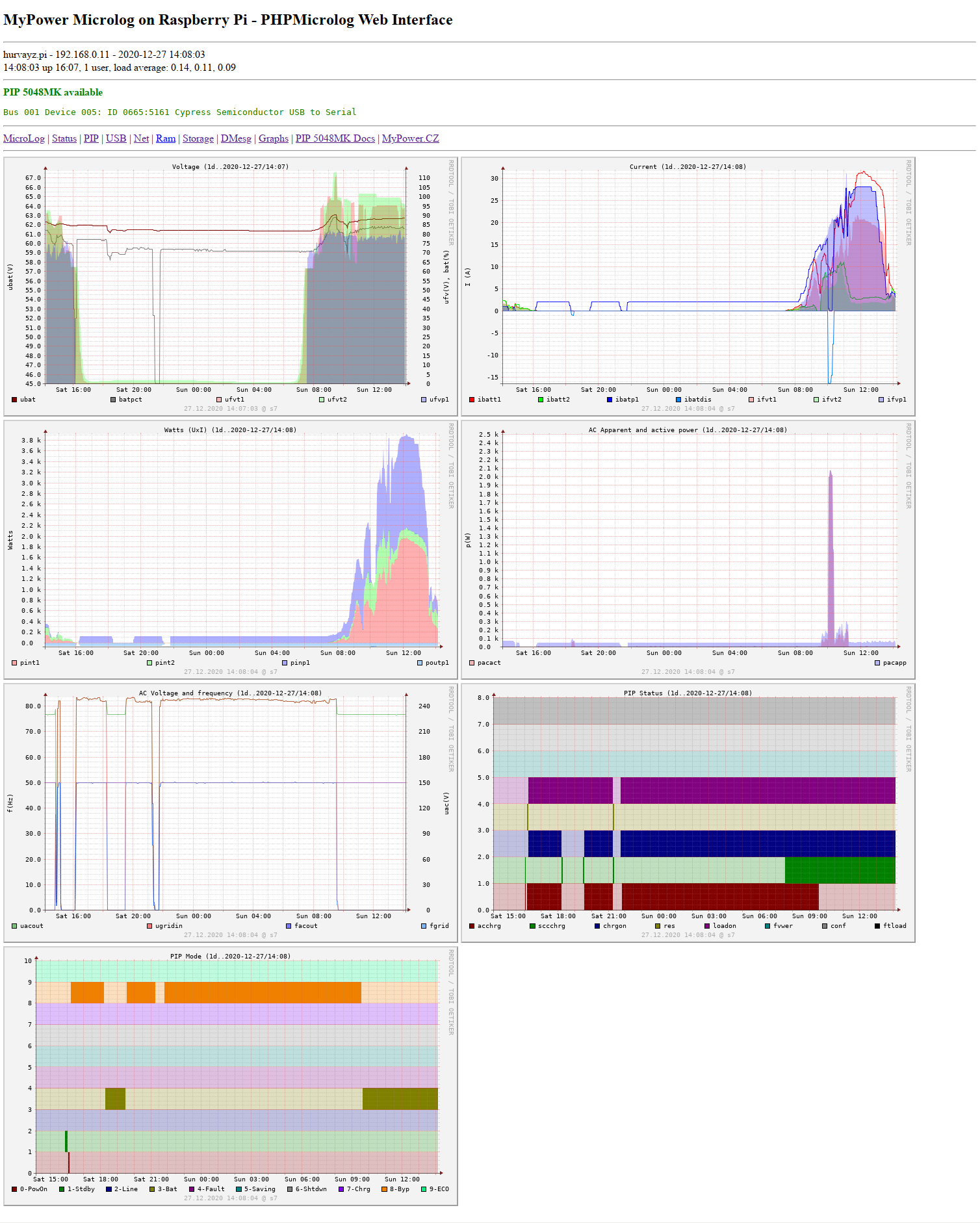

MicroLog, běžící na Raspberry PI 2 má k dispozici jednoduché www rozhraní:
V grafech na MyPower.CZ je tato elektrárna vidět jako Uherský Ostroh.
Jsou tam mimo obvyklé přehledy i logy stavu PIPu a aktuálního módu PIPu v průběhu času, s čímž jsem poněkud poexperimentoval a může to být zajímavý úhel pohledu na chování měniče.
