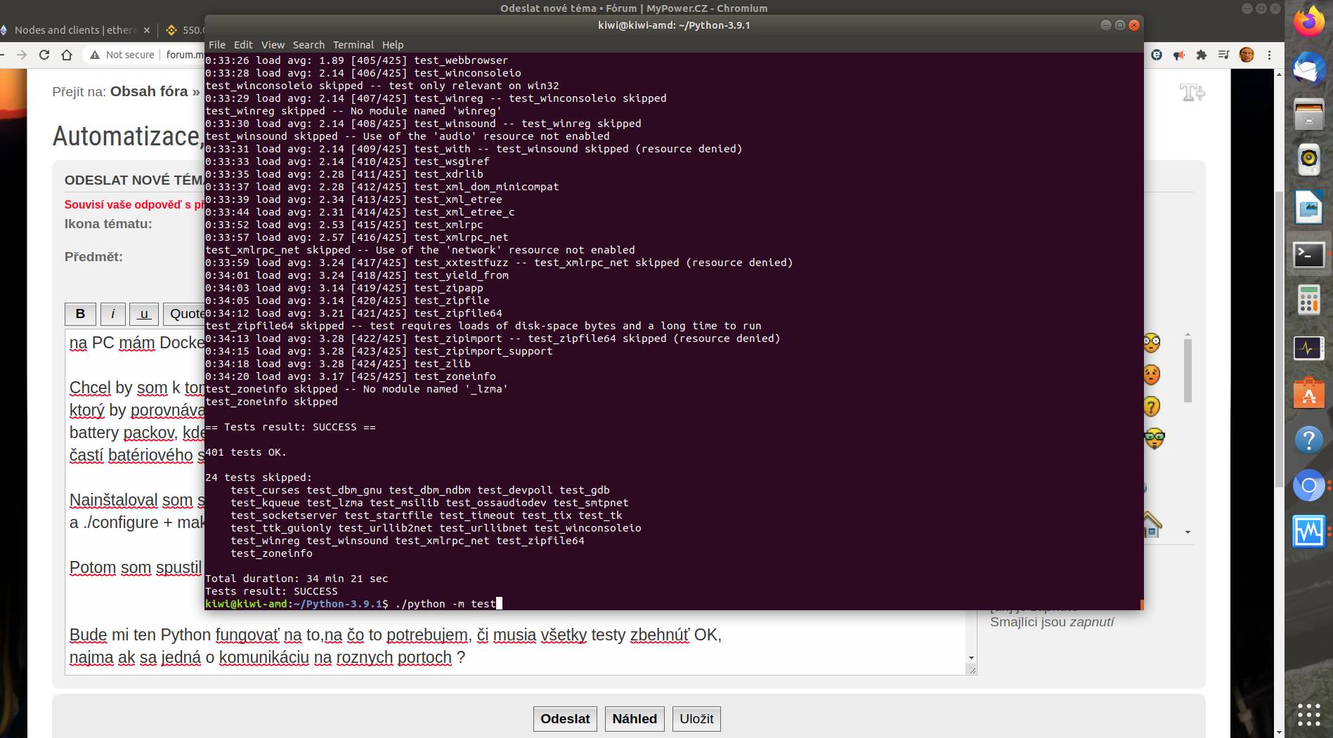

Nainštaloval som si Python 3.9.1, tak že som stiahol zdrojáky
a ./configure + make -j 8
Potom som spustil ./python -m test a vyhodilo mi toto, ergo neprebehli všetky testy.
Bude mi ten Python fungovať na to,na čo to potrebujem, či musia všetky testy zbehnúť OK,
najma ak sa jedná o komunikáciu na roznych portoch ?

Proč Python na malině ze zdrojáků?
Raspian, apt-get install... Budeš potřebovat další moduly, je to snazší... CRC, http, usbhiddev, ... , byl bych blázen to všechno psát a nepoužít doplňující moduly...
