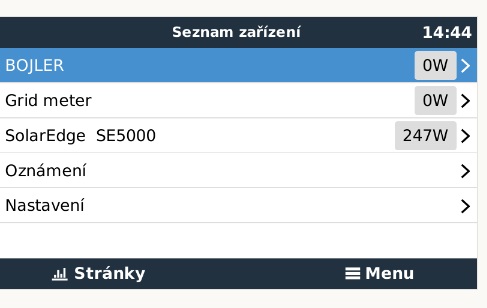

Ahoj,
používate někdo na Raspberry OS Venus ModbusTCP?
Dnes jsem testoval napojení na SolarEdge. To běží OK. Dostanu i ID 20 pro měnič, vlastní jerdnotka je 100.

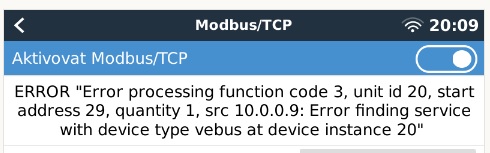

Pokud se ale na Raspberry chci připojit vyběhne hláška GATEWAY PATH UNAVAILABLE
Na Venus je toto:
Někdo nějaký nápad?
Dle chybové hlášky by to mělo znamenat, že ID 20 je v seznamu, ale není žádné připojeno.

venus OS jsem měl na rapsberry a teď mám na octo gx. modbus TCP funguje.
Podívej se na specifikaci modbus tcp co má victron ke stažení - je tam vše včetně ID a odres.
podle mě je ID20 PV inverter což je podle mě myšleno jako PV inverter měřený přes RS485 elměr.

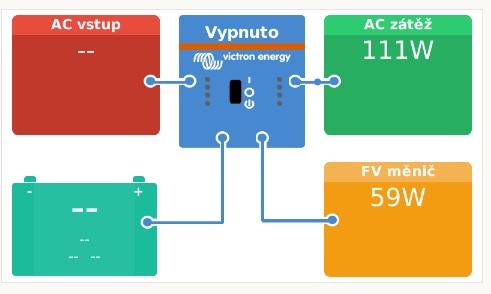

Mám 1f SolarEdge s 10 kWp baterkou LG. Baterka rozšířit nejde, rozhodl jsem se, že dám k tomu AC coupling Victrona s Pylontechem, jako ON grid.
Zatím testuju komunikaci, HW ještě nemám, tak jsem vrazil Venus OS na Raspberry s LCD. Na SolarEdge nastavený modbus mám (používám jej do PLC na vyčítání dat - tady vím, že SE se spojí jen s jedním klientem - komunikace občas padá), je třeba jen změnit ID na 126.
Do Raspberry se SE načetl na první dobrou, je vidět vše o měniči (Firmw, výr.číslo, výroba, baterka ale není).
Včera jsem se snažil vyčíst nějaké údaje o měniči připojení na Modbsu Raspberry tedy Venus OS. Hlášku, jakou mě to dávalo jsem sem dával a měl jsem za to, že to je nějaký jiný problém, než který to nakonec byl.
Pokud zadáš jiný rozsah adresace do Modbus scanu, vypíše hlášku Ilegall adress.
Dnes jsem ještě jednou zkontroloval dle Modbus mapy Victrona, jaký má PV inventor rozsah adresace a hned vidím, že com.victronenergy.pvinverter má jiný rozsah ... zadal jsem ten dobrý a už to vyčítá. Super
Začal jsem testovat dál a připojel jsem vejražní modbus elměr, je to tedy EM 111, ale s převodníkem 485-USB jej Raspberry v pohodě načetlo. Modbus se taky povedl vyčíst. Takže vidím možnost napojení více elměrů za sebou na jeden převodník.
Ale mám zádrhel v upřesnění funkce toho elměru. On se pořád tváří, jako by to byl jen Grid elměr a nejde nikde zvolit, aby jej bral, třeba jako AC vstup elměr. Volba AC vstup 1 je v nastavení systému - NEZNÁMÝ, pokud jej změním na např. SÍŤ, uložím, vlezu na začátek a pak zpět na nastavení, tak je tam opět Neznámý. Tady v tom nějak tápu a zatím jsem nenašel nějaký kloudný návod.
Druhá věc, ikdybych bral elměr, jako Grid, tedy vnitřní spotřebu, tak se systém chová nějak divně. Ráno byla výroba na měniči 59W a bodovka měla spotřebu 52W (obě hodnoty takto vykazovaly konkrétní zařízení v Venus OS), ale na grafice i na portálu se Grid sečetl dohromady viz. screen.
Zatím mám čas, můžu si hrát, ale až přijde jaro ...
Edit: Teď mně napadlo, jestli to není tím, že tam není žádné ESS, tedy není připojen měnič Victron.

Ahoj, to bude urcite tym, ja pouzivam modbus elektromer a nastavit naco ma sluzit sa da v Settings - Energy meters - Role, na vyber je Grid meter, PV Inverter, Generator. V kazdom pripade ti drzim palce a som zvedavy ako ti to bude fungovat.

Ty role tam vidím. Jdou takto přesně nastavit. Ale jak říkám vše bude tím, že není ESS. Tedy asi.
Na jaře bude i skutečný GX HW. Zatím si tu hraju. Znáte to.

Ok, našel jsme nějaký manuál k hybridům s Victronem. Bez ESS se nehnu. Více asi netestnu dokud nebude měnič a baterky.
Ale jedna věc mě ještě zajímá. Pokud pověsím na AC Grid více elměrů (spotřeba uvnitř) budou vidět v grafice jednotlivě? Zajímá mě spotřeba při vytěžování do bojleru a spotřeba doma. Nechci to mít dohromady.

Vstupní energymetr systém používá pokud je na AC vstupu instalován PV inverter - tedy před multiplusem. Aby dokázal z tohoto inverteru nabíjet a udržovat 0 na fakturačním měření. Pro zobrazování výkonu používá měření multiplusů.Beny píše:DěkujuTa poslední řádka stačila, umí to jen dva elměry na jedné 485 s adresou 1 a 2 ... aspoň to.
