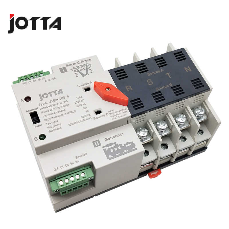

Zdravim, mal by som otázku ohľadne prepínania OFF grid systému a existujúcej DS sieti . Plánujem nejaký Axpert 2ks 5Kw zapojene paralelne ..Mám takú myšlienku že by som prepínal menič s DS takýmto niečim (foto)čo tu už bolo popisovane .Pripojil by som meniče na všetky 3 kable (faze) teda by sa výkon rozložil na všetky spotrebiče . Nikdy som nemal odber väčší ako 7Kwh naraz tak predpokladám že by to nemal byť problém. Ale neviem ako pripojiť PE a N kábel. Či ich spojiť spolu DS+ menič alebo úplne samostatne ? Alebo len PE spolu? Poraďte prosím ako na to.

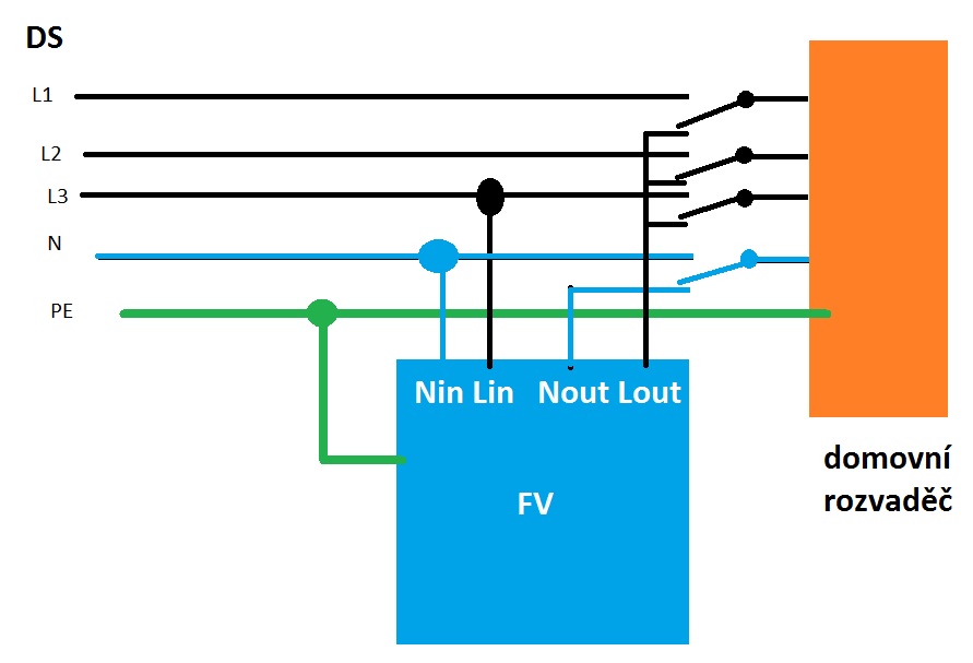

Ahoj, já provozuji 2 Axperty v paralelním zapojení a mám to udělané tak, že PEN mám přivedený k FV jako odbočku z podružného rozvaděče z domu. Nic jiného mi moc nezbývalo, protože FV je cca 30m od domu na opačnou stranu než je přívod z DS. Takže na vstup i výstup z měniče je přiveden PEN jedním vodičem. Funguje to....
Nějakou dobu to jelo jen takhle, pak jsem ale jednou za bezesné noci přišel s následující konstrukcí - co když někdy přijedou ČEZáci měnit elektroměr, nebo dělat nějakou opravu a odpojí mi na baráku u el. měru nulu? Vždyť já bych je mojí výrobou, která nemá vlastní nulu krásně mohl zabít
Takže jsem v místě výroby přidal do FV rozvaděče paralelně s tou zemí od DS i připojení ze mnou vyrobeného zemnícího bodu.
Teď už mne nenechává spát jen přes 30kWh Lithia ve stodole
PS - schéma je zjednodušené. Ve skutečnosti jdou do baráku 3f a ručním přepínačem sítí to přehazuju z 3f DS na 1f FV. Tak to chce ostatně dělat i zakladatel tohoto vlákna, jestli jsem to správně pochopil. Nevím, jak rychlej je tenhle přepínač, ale já mám zkušenost, že ten manuální co mám se dá přepnout tak rychle, že ani nevypadne TV / hodiny na troubě neztratí nastavení času.

Ak mysliš ten automat (prepinač) on ma aj ručne prepinanie ta červena páčka ale inak prepina automaticky podla siete.

Takže ak tomu dobre rozumiem, mas spojenu zem z DS + tvoja zem a N maš odelene FV od DS?Majkl píše:Ahoj, já provozuji 2 Axperty v paralelním zapojení a mám to udělané tak, že PEN mám přivedený k FV jako odbočku z podružného rozvaděče z domu. Nic jiného mi moc nezbývalo, protože FV je cca 30m od domu na opačnou stranu než je přívod z DS. Takže na vstup i výstup z měniče je přiveden PEN jedním vodičem. Funguje to....

N oděluju až v podružném rozvaděči v domě, tedy až za bodem, kde přepínám L zdroj (DS / FV). Do té doby mám stále jen PEN.
Přepínač sítí je samozřejmě typ I/0/II

a ako mas pripojeneho axperta ked mas do neho dovedeny len pen a L1? predsa axpert ma vstup pre PE, N, L...Majkl píše:N oděluju až v podružném rozvaděči v domě, tedy až za bodem, kde přepínám L zdroj (DS / FV). Do té doby mám stále jen PEN.

Nin + Nout + PE na obalu jsou všechny spojeny na jeden PEN v FV rozvaděči....

Pokud je to možné, taky bych velice doporučoval zachovat správnou logiku zapojení. To znamená na přívod do domovního rozvaděče přepínač typu I/0/II (jedno jestli manuální, nebo servo) a přepínat L1,L2,L3,N z DS / L1, N z FV. PE v žádném případě nepřepínat, nepřerušovat. Naopak spojit všechno s vším. Zároveň vřele doporučuji (z důvodu mnou výše popsaného) na PE připojit i vlastní zemnící bod.
Moje zapojení rozhodně není optimální
Ale i tak to funguje
PS - pro případné detailisty. Ve schématu jsem samozřejmě v rámci zjednodušení vynechal potřebná jištění ....

No to už vyzera ako riešenie ktore sa mi pozdava a dava aj logiku. len sa chcem ešte spytať ,doporučuješ spojiť s PE z DS aj uzemnenie ktore mam na paneloch (1,2 m tyč v zemi) + všetky spotrebiče .
