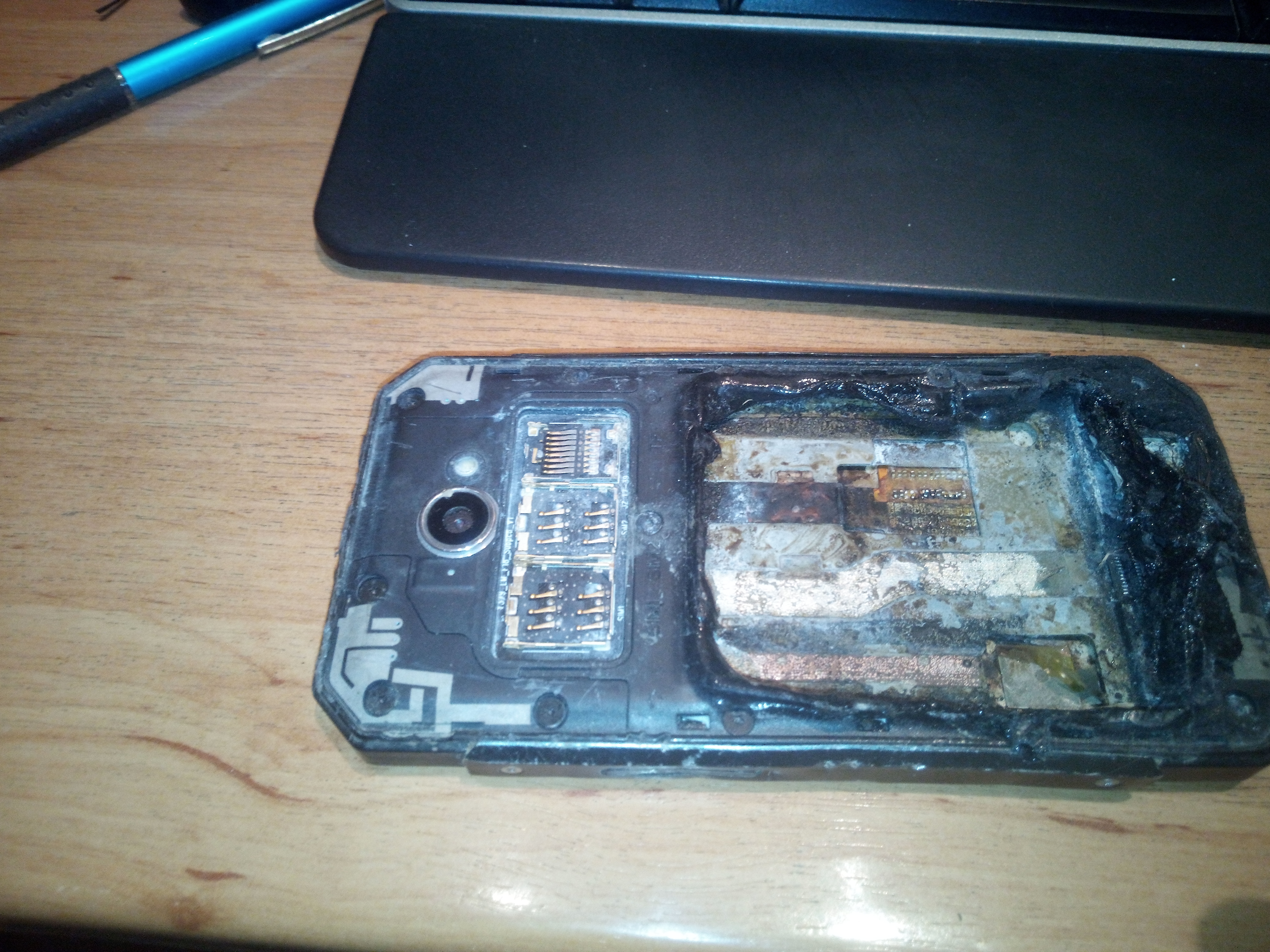

Re: Je možné vzplanutí článku Samsung SDI 60 ???
Mě stačilo tohle:
Něco přes dva roky starej mobil, teplota do 30°C, připojenej na USB nabíječce, která nedala víc než 1A, 4Ah baterka, po pitvě zjišteny i zbytky BMS včetně teplotního čidla, proud max. 0.25C, když pominu to, že ten krám žere elektriku i při nabíjení. Už pár týdnů dřív jsem si všiml, že se ten krám při nabíjení zahřívá víc než dřív. Najednou kouř, jiskry, vyletující kousky žhavýho, a to všechno na stole, mezi papírama. Kdybych to nechal bez dozoru, tak hasiči nestačí hasit. Takhle jsem to bosou nohou vykopal před barák, a pak po chvíli na lopatě hodil do kýble s vodou... Z kouře mě druhej den pálily oči, nic příjemnýho.
