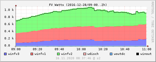

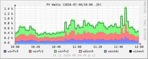

Leto 30.7 2016 - spickovy vykon >1kW (jinak mraky) Zima 28.12 2016 - spickovy vykon >1kW (celkem jasno) Rozdil spickoveho vykonu = pfff.. cca 300W?

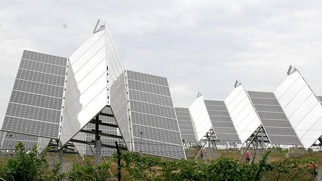

Zrcadla měla význam v době, kdy byly drahé panely. Dnes by asi i ten leštěný nerez nebo skleněné zrcadlo bylo dražší, než panely. Když už tracker, tak na něj panely s vysokou účinností.

To je fakt. Pokud je někde místo na instalaci obřích zrcadel, tak je tam i místo na instalaci panelů.redcrown píše:Zrcadla měla význam v době, kdy byly drahé panely. Dnes by asi i ten leštěný nerez nebo skleněné zrcadlo bylo dražší, než panely. Když už tracker, tak na něj panely s vysokou účinností.
Takže severní fasádu nechat prázdnou a panely nastrkat tam, co byla zamýšlena ona směrovací zrcadla.

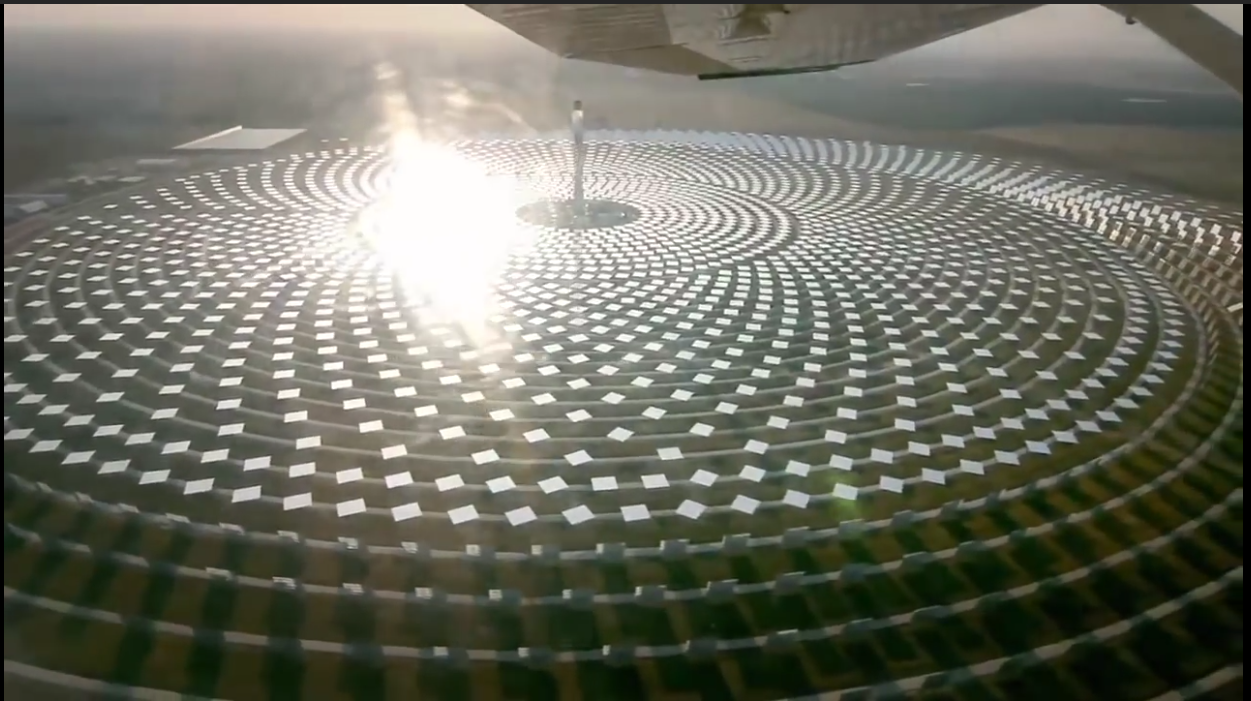

zrcadla na trackeru mají nejpřínosnější uplatnění u koncentrátorových tepelných solárních elektráren . A to tak že polohovaná zrcadla dokáží během celého dne odrážet na ně dopadající sluneční záření do jednoho místa , kotle na vrcholu věže . Což funguje v zeměpisných oblastech daleko od nás .

Abramsi, ono to taky nebylo mineno, ze by se melo odrazet ted, kdy skutecne neni co odrazet. Ale jsou podminky a situace, kdy by to mozna smysl melo. Mozna. Jako bavime se tu teoreticky samozrejme. Kazdy z nas by asi samozrejme na tracker narval panely a neresil slozitost nataceni a mereni odrazu trackerem, to jako jasny.
Cilem bylo se zamyslet, zdali by se tato zdanlive nesmyslna vec, nedala opravdu nejak zesmyslnit. Treba by se neco naslo. Jak se rika nikdy nerikej nikdy.
Ohledne tepelnych solaru, to je jasne, samozrejme tohle funguje. Ale takove projekty asi nikdo z nas doma mit nebude. Tady je diskuze o jinem levelu nez techhle velkych projektech.
