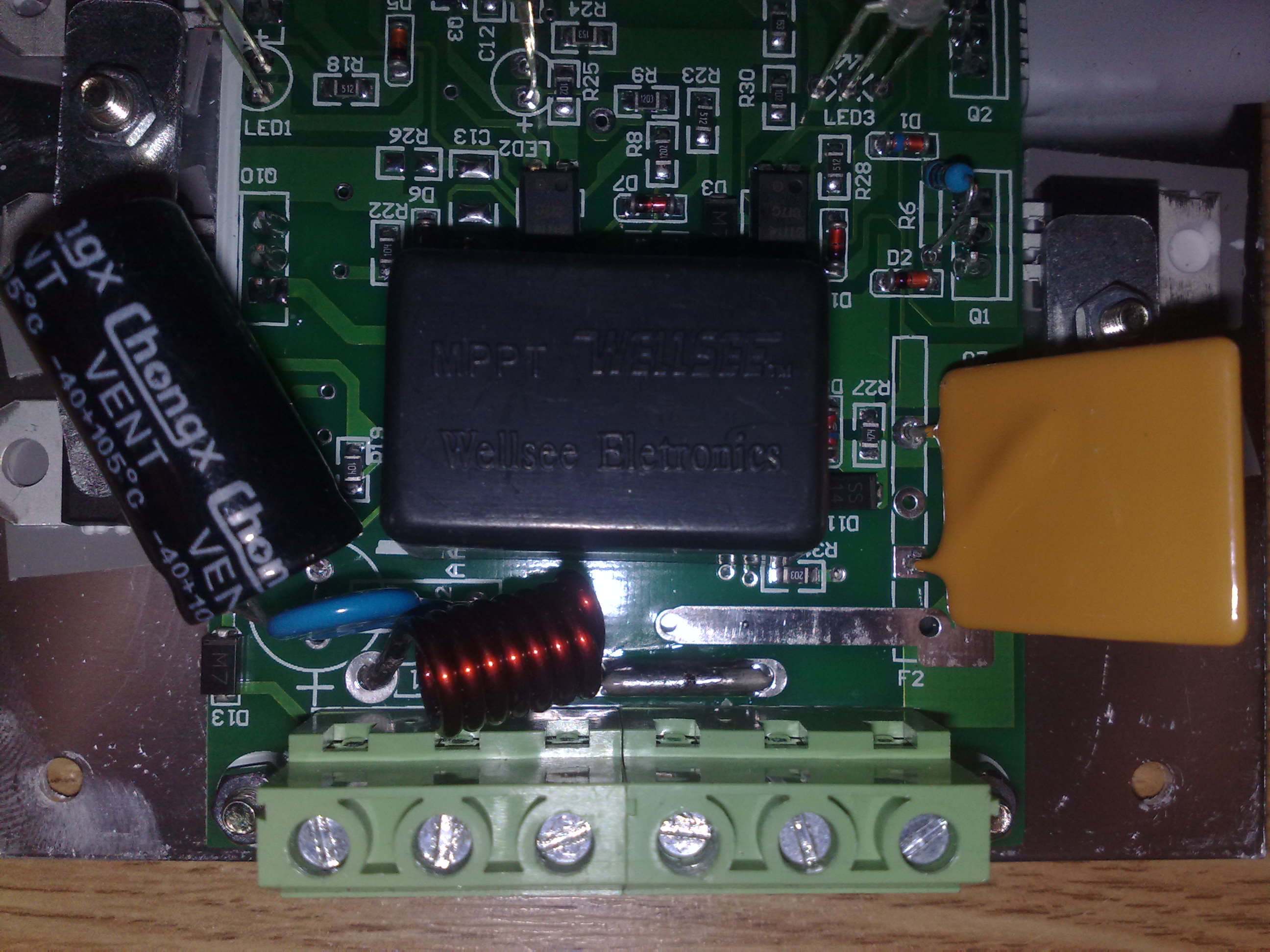

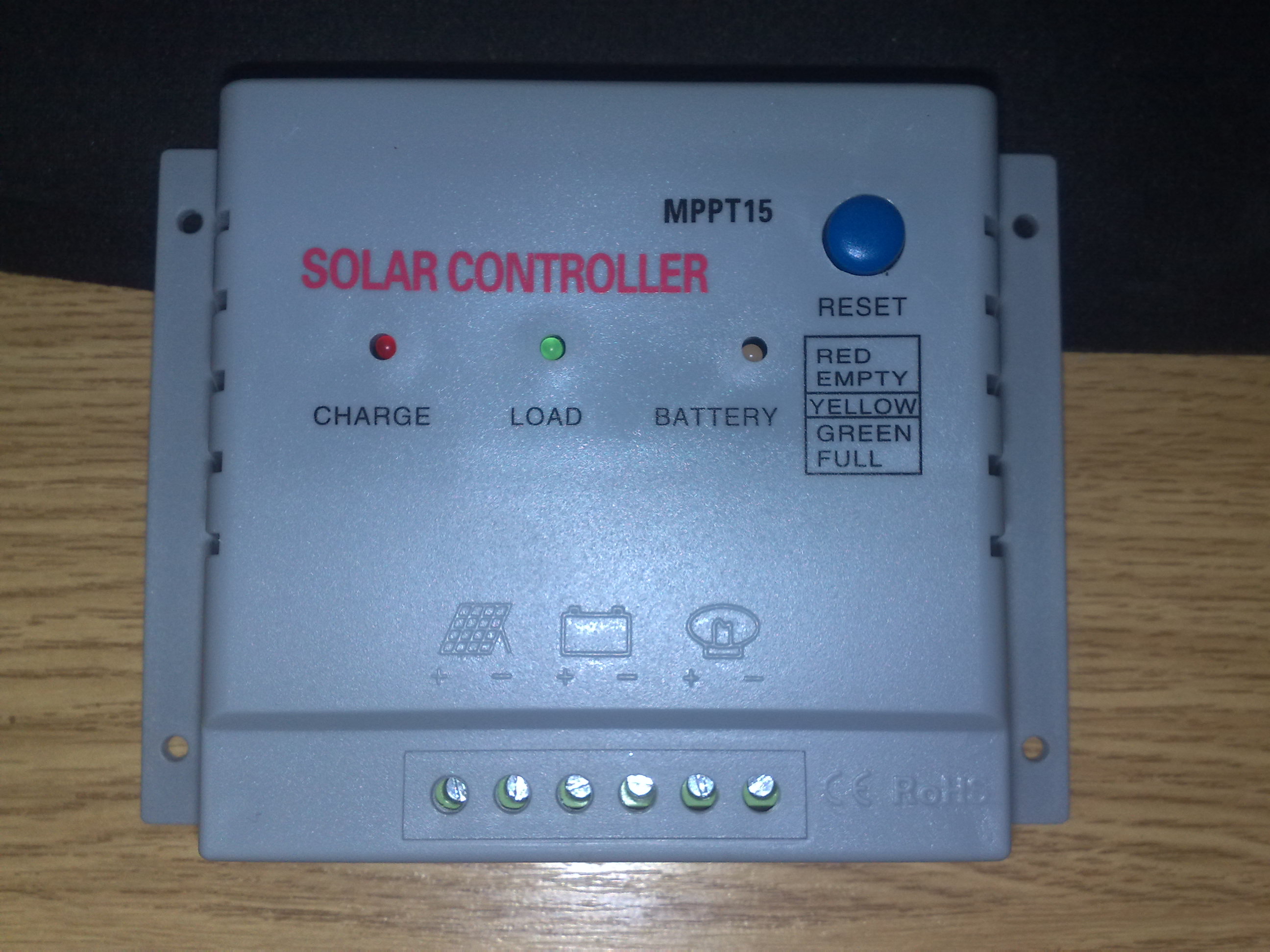

Tak jsem si chtěl vylepšit svůj malý soární systém o MPPT regulátor a narazil jsem na finančně báječnou nabídku na webu i4wifi - malý MPPT regulátor označení MPPT 15 za 1039,-, no nekup to. viz http://www.i4wifi.cz/solarni-mppt-regul ... d2687.html
Tak jsem to připojil, ale jak se podle měření (napětí i proud z panelů je prakticky shodný jako napětí a proud do akumulátoru) zdá žádný zázrak se nekonal a MPPT to asi neumí, ačkoliv výrobce i prodejce tvrdí že ano. Navíc jsem na youtube našel video, kde před podobným regulátorem (ale pod jinou značkou) varují, že je to falešný MPPT regulátor a ať si ho lidi nekupují. viz https://www.youtube.com/watch?v=UvDr0hZK ... ure=relmfu
Takže co teď? Mám ho vrátit a žádat peníze zpátky, že výrobek nemá deklarované vlastnosti?
Máte s tímto výrobkem někdo nějaké zlušenosti, nebo nějaký dokaz na někoho kdo ho má?

Samozrejme, je to "fake". Divím sa, že to i4wifi predáva

potěšilo mne že nejsem jediný kdo hledá funkčtní MPPT regl pro menší FV zdroj
... já koupil právě toho šmejda co je na videu
, jenže než sem to zjistil tak ležel 3týdny v polici - nebyl čas
Druhý pokus BYL Epsolar 12/24V 20A ... a zas hov*o
, nejen že napětí panelu držel na napětí aku ,
ale při výkonu FV panelu pod cca 10W nejel vůbec
. povedlo se jej přeprodat ... tak alespoň něco
Včerá jsem si objednal "další" exemplář ... uvidíme co bude zač
Nechci se smířit s tím , že nejlepší pro malé FV aplikace je CX ...

já netvrdím že regly od Epsolaru jsou šmejdy , jen že asi nejsou vhodné pro melé výkony
Kvalitě Thunde Sky / Winston aku věřím (rozhodně mnohem víc než nějakým Super deep cycle solar volovu
nejen že zatím není nic lepšího , ale i díky vlastím zkušenostem .
Ruku do ohně za GWL nedám , bude to něco jako Clever , Aro , Vocílka atd. - logo na výrobcích někoho jiného .ace píše:Ono to nakonec vypadá, že kvalita některých výrobků pod názvem GWL prodávaná i4wifi může být docela problematická.dedo píše:Samozrejme, je to "fake". Divím sa, že to i4wifi predáva

Tak jsem regulátor vymontoval ze systému a budu jej vracet prodejci. Nedalo mi to a protože tam nebyla žádná plomba nahlédl jsem dovnitř. No a ty střeva jsou přesně jako na tom videu z youtube, navíc vnitřní černá součástka nese logo firmy Wellsee pod, kterou se tento regulátor prodává jinde v zahraničí. No takže asi tak ke kvalitě...Harry píše:Tak jsem si chtěl vylepšit svůj malý soární systém o MPPT regulátor a narazil jsem na finančně báječnou nabídku na webu i4wifi - malý MPPT regulátor označení MPPT 15 za 1039,-, no nekup to. viz http://www.i4wifi.cz/solarni-mppt-regul ... d2687.html
Má někdo tip na malý regulátor s MPPT pro 12V systém s max proudem do cca 20 A? Já zatím našel jen ten JUTA na Deramax.cz Ostatní jsou na můj 50 W systém moc "silné" a drahé. A MPPT chci spíše na experimenty, protože můj systém je fakt zatím jen malý, balkonový, experimentální..

Zdravím ,radex píše:To jsme na tom naprosto stejně. Tu MPPT Jutu bych koupil okamžitě, pokud by měla rozhraní jako CM3024Z i za součet cen. Nelíbí se mi hlavně 28V pevné max. nabíjecí napětí 24V baterek. Sice to je bezpečné - nešumí elektrolyt, ale když dám 28,8V, tak z nich pak dostanu o dost víc energie.
nechci Vám brát iluze , ale ta odkazovaná Juta vypadá jako ten FAKE MPPT výše . Akorát reset je umístěn jinde
Abych řekl pravdu , stále sháním MPPT pro můj 125Wp panel , ale každý regl co najdu porovnávám s tím šmejdem
a pokud se mu nápadně podobá tak utíkám pryč

Pravda pravda vypadá to jako ten MPPT 15 od WELLSEE, ale moje zkušenosti se zančkou JUTA jsou zatím pozitivní. Mám v současné době regulátor CM3024Z a za ty love to fakt umí spoustu věcí. Navíc jsem na netu našel hodnecení a videa, kde bylo demonstrováno, že tento typ funguje. Tak snad to bude ok.abrams píše:radex píše:nechci Vám brát iluze , ale ta odkazovaná Juta vypadá jako ten FAKE MPPT výše . Akorát reset je umístěn jinde.
a pokud se mu nápadně podobá tak utíkám pryč.
