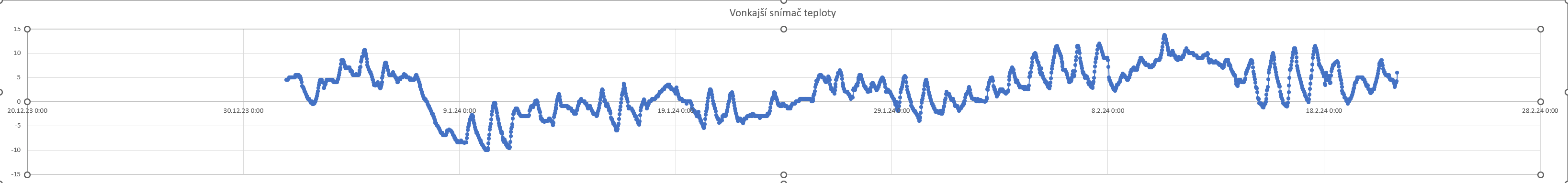

Vplyv nízkych teplôt na napätie v stringu
Zdravím vospolok. Na jeseň som dokupoval panely a riešil som, koľko ich maximálne môžem dať na jeden string (JJV)? Sú to 545W panely a ich Voc je 49,6V.
Mal som ich pôvodne (aj minulú zimu) na jednom stringu 20ks a pohoda...
Dokupoval som ďalších 8ks na inú svetovú stranu (ZJZ). Pri tom nastala otázka, ktorú som predtým neriešil: Vplyv nízkych teplôt na napätie v stringu.
Dočítal som sa na fórach, že napätie naprázdno s klesajúcou teplotou na paneloch stúpa. Teoreticky by pri -15˚ C malo stúpnuť o 10% až 14%.
Jeden zo zdrojov: NAVRHOVANIE, INŠTALÁCIA A ÚDRŽBA FOTOVOLTICKÝCH SYSTÉMOV
Tak som pre istotu ubral z prvého stringu počet panelov na 18ks a 2ks som pridal do druhého stringu. (Teda mám v druhom stringu 10 ks.) Teraz (už asi) po zime som ale s údivom zistil, že napätie v prvom stringu (teda nie na prázdno) s teplotou sa takmer nemení: (max. 835,5V, čo je nielen pod vypočítaným napätím pri teplote v tom čase, ktorá bola skoro 4,8˚ C, ale aj pod napätím v stringu na prázdno. na druhej strane pri minimálnej teplote -10˚ C, ktorú som v túto zimu zaznamenal, bolo napätie stringu maximálne 742,1V.)
Vysvetľujem si to tak, že nízke teploty boli túto zimu len v čase, kedy nesvietilo slnko...
Je bezpečné vrátiť sa z pohľadu celoročných teplôt späť k 20ks v prvom stringu? (Je lepšie orientovaný. A, zatiaľ nemám tie 2ks z JJV oddelené od 8ks z ZJZ, čo, samozrejme, ovplyvňuje výkon druhého stringu. Diódy niečo stoja.
) Prejde to revíziou?
Vďaka.
Vďaka.
- Příspěvky: 7512
- Reputace:1085
Re: Rozšírenie počtu panelov
Proč s údivem? Mění se maximální napětí na prázdno, ne pracovní napětí mppt. Tj. ti to ten graf nejspíš ani nezaznamená ty špičky, kdy ty panely odlehčí a hledá pracovní body od nejvyššího napětí.
- Yco
- Příspěvky: 17
- Registrován: stř kvě 18, 2022 10:58 am
@cipis, vďaka. To dáva logiku. Ako teda zistím, či je tam naozaj vyššie napätie? A na ako dlho? Je to tak dlho, že to môže poškodiť menič?
- Příspěvky: 7512
- Reputace:1085
Ověříš výpočtem, přidáš od oka rezervu a dle toho zapojíš. A zbytečně neexperimentuješ s tím, jestli to náhodou vydrží nebo nevydrží.
