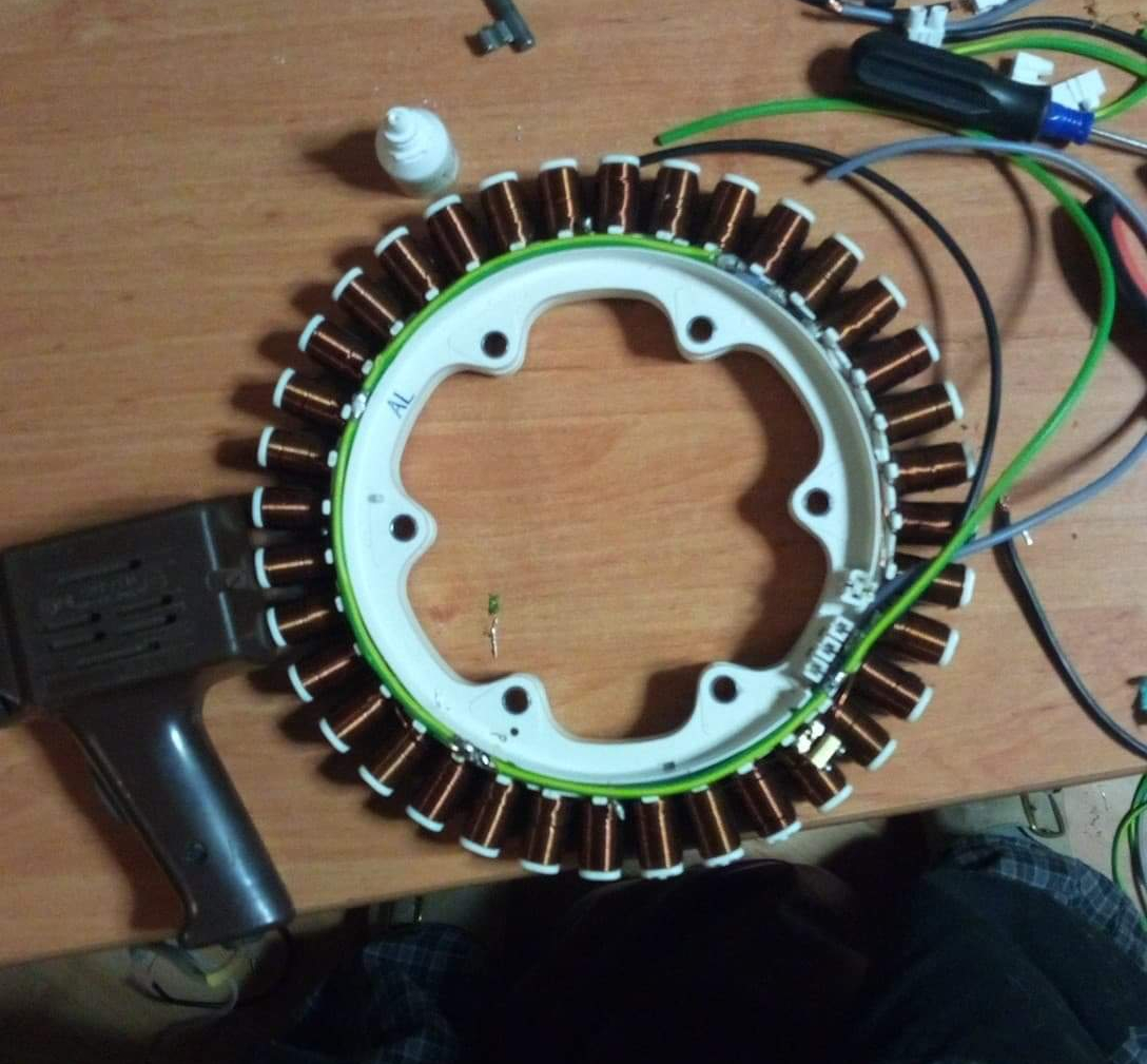

Ahojte, díky, ok, ak by som chcel kúiť taký prerobený motor zo starej práčky, ako na tom videu z youtube (nie som technicky zdatný na prerobenie), čo by ste mi doporučili? Dá sa to vôbec zohnať?

Re: Nízkootáčkový alternátor alebo dynamo
Zde najdeš vsechny potřebné informace.... https://www.thebackshed.com/home_mobile.php nejlépe seženeš motor z pračky LG....kupuj raději starou pračku (direct drive), než motor samotný,vyjde tě to levněji.
