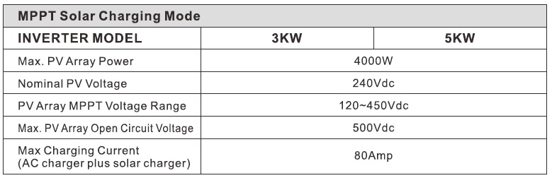

Zdravim ,chcem sa opytať ak ma MPPT nabíjačka tieto parametre teda vstup od 120-450V aké min. napätie musí byť na výstupe z panelov? dik

Selskou logikou je to uváděných 120 ale optimální pracovní napětí je kolem 240 koneckonců to uvádí sám výrobce nehledej v tom nic složitého

prostě se vyhneme extrémům na obou stranách - dole aby to dokázalo jet i ze zastíněným panelem a nahoře aby jsme přístroj netrápili na jeho maximech když svítí a mrzne a zjistíme že 36Vmpp panelů se nám tam vleze 6 až 8 v sérii.
36V*10 panelů *1,25 (Voc)*1,12 (koeficient mrazu) = 504V
36V*9 panelů *1,25 (Voc)*1,12 (koeficient mrazu) = 454V
36V*8 panelů *1,25 (Voc)*1,12 (koeficient mrazu) = 403V

Ahoj tiez rozmyslam ako do tochto mppt 120-450v (max 500v a 5500w) napojit panely 450wSunpro, typ SP-450-144M. Vmp 41v (voc 49.8v) a vyuzit ho co najefektivnejsie
1. 12 panelov 5400w 6s2p cize 246v ,voc za mraze 344 v ...tu sa obavam maleho napatia 246v ci nieje moc malo cize nizka efektivita?
2. 8 panelov v serii len 3600w cize 328v, voc v mraze 459v ...tu je zas malo vykonu
Akoby ste vy zapojili ?popripade ina moznost?
(Panely mam za dobru cenu preto by som chcel dat tie)

Čau, dal som 6s2p teda momentálne iba 1x6 lebo tie mam zavesene na mure a možem ich v pohode čistiť. Ďalších 6 ks som chcel dať na strechu domu. Ale zatiaľ som to neurobil ,hľadám inu alternatívu ,lebo fakt stačí list alebo značky od vtákov a výkon ide rapídne dolu a behať na strechu sa mi moc nechce .Moje panely majú Vmp 37V a v pohode funguju až do šera a je na nich okolo 140V ,ty máš 41 V takže úplne v pohode.
