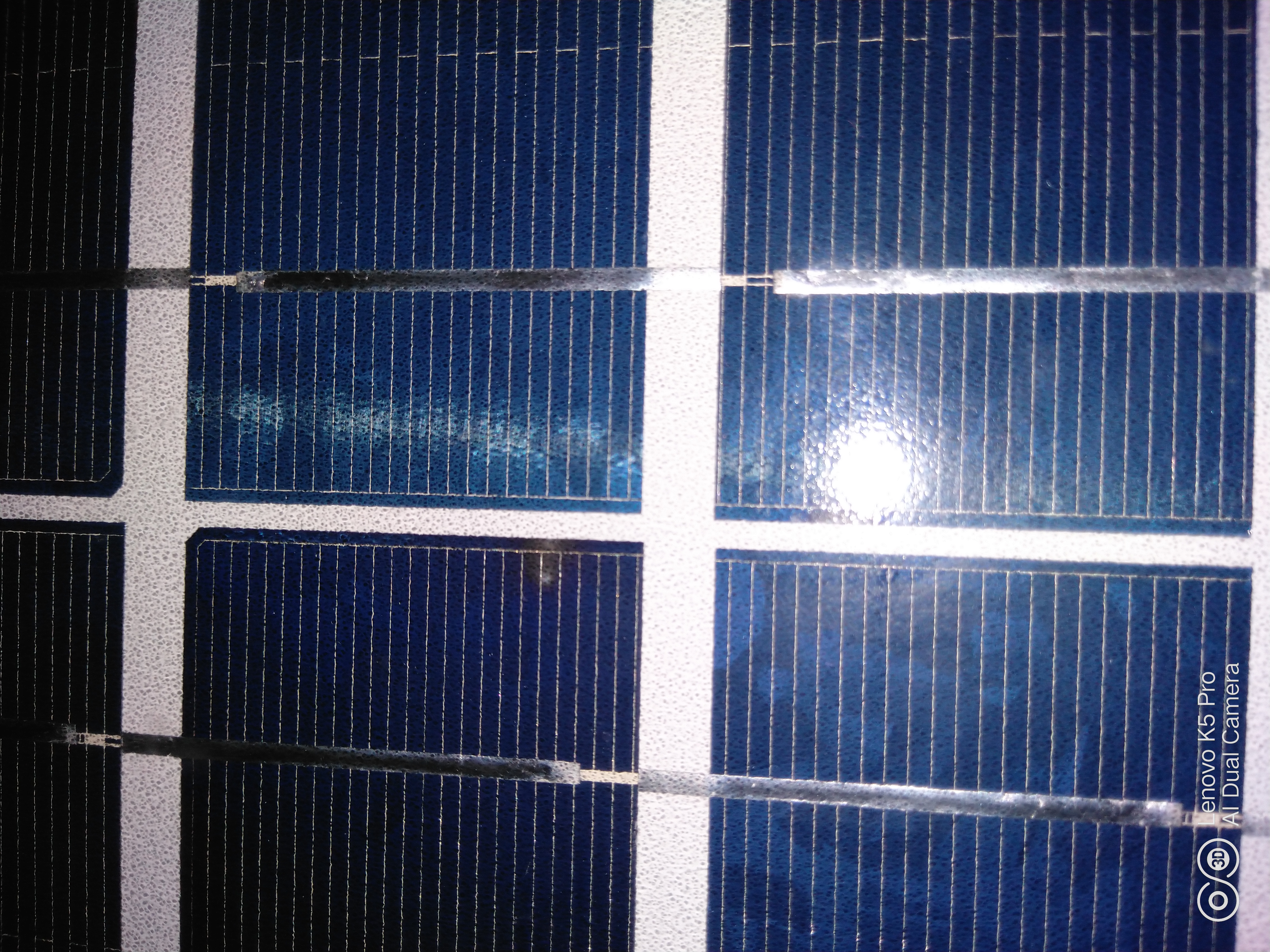

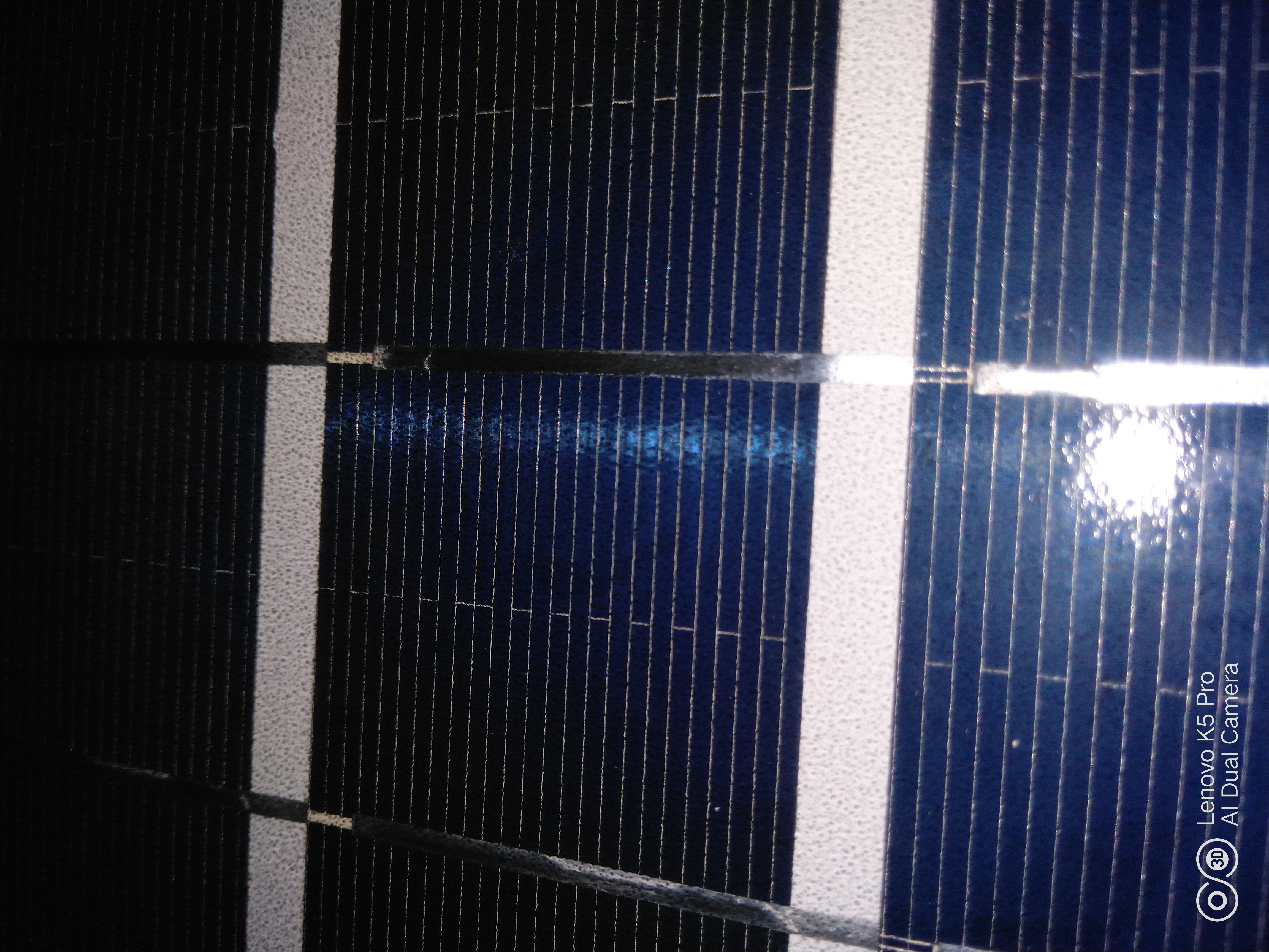

Kucí jdu vás znovu otravovat.. Jelikož jsem začátečník amatér a v oboru se nevyznám, chci se zeptat na váš názor. Jedná se o spektakulární kvalitu panelu zn. Hadex, koupil jsem 2ks 30Wp, jeden má pouze škrábanec, 2. je o něco horší, viz foto.
Foto 1 - spektakulární 'pálenec' na waferu
Foto 2 - spektakulární 'spoj'
Foto 3 - škrábanec jak sviň
Foto 4 - nekompletní obvod
Vaše názory kluci?
PS: panely jsou dost levné a napadá mě zda není možné, že podobně jako u cpu, když se vyrobí 8 jádro kde je jedno vadné, se blok uzamkne a je z něj pouze 6-jádro, tak jestli je možné že i přes ony vady je panel 'ok' a v testu oněch 30W splnil.. díky
Vaše názory kluci?

Fotky se nahrály obráceně, tj. Foto 1 je dole, foto 2 2.odspoda atd.

ten "pálenec" - poslední foto. To by mě taky zajímalo. Pozoruji to na jedné velké FVE z roku 2012. Je tam toho hodně. Tuší někdo?

Panele su v uplnom poriadku. To spalene sa ti len zda,Ja mam na starych funkčnych paneloch kopec takych miest a super je,ked sa rovnake miesto opakuje na viac %lankoch,ako keby sa rezal každy članok z jednej kocky kremiku. Teda sa neboj,len to doma zmeraj. A inak nasmial som sa na tom škrabanci,čo skutočne na fotke ani nebadať.

Jonass je to 2. fotka odshora a je to kurva vidět ALE možná to není škrábanec, skoro to vypadá jako ten vodič co prolíná celý panel.. jako kdyby jim ten 'vlas' upadl a nechali ho tam..
A to měření úplně nevím.. jednak je zima a jsou pořád mraky, ani když nejsou tak je na obloze ten bílej opar a bojím se že ani na manuálném MPPT (odpor se nastavuje trimerem).. se na 30W nedostanu
Každopádně ten první panel mi upadl a teď (při max. domácím osvětlení) jsem na něm naměřil o dost menší VoC než na druhym, asi o volt / 4.66 vs 3.6V
Bojím se že mohlo dojít k nějakýmu poškození..
