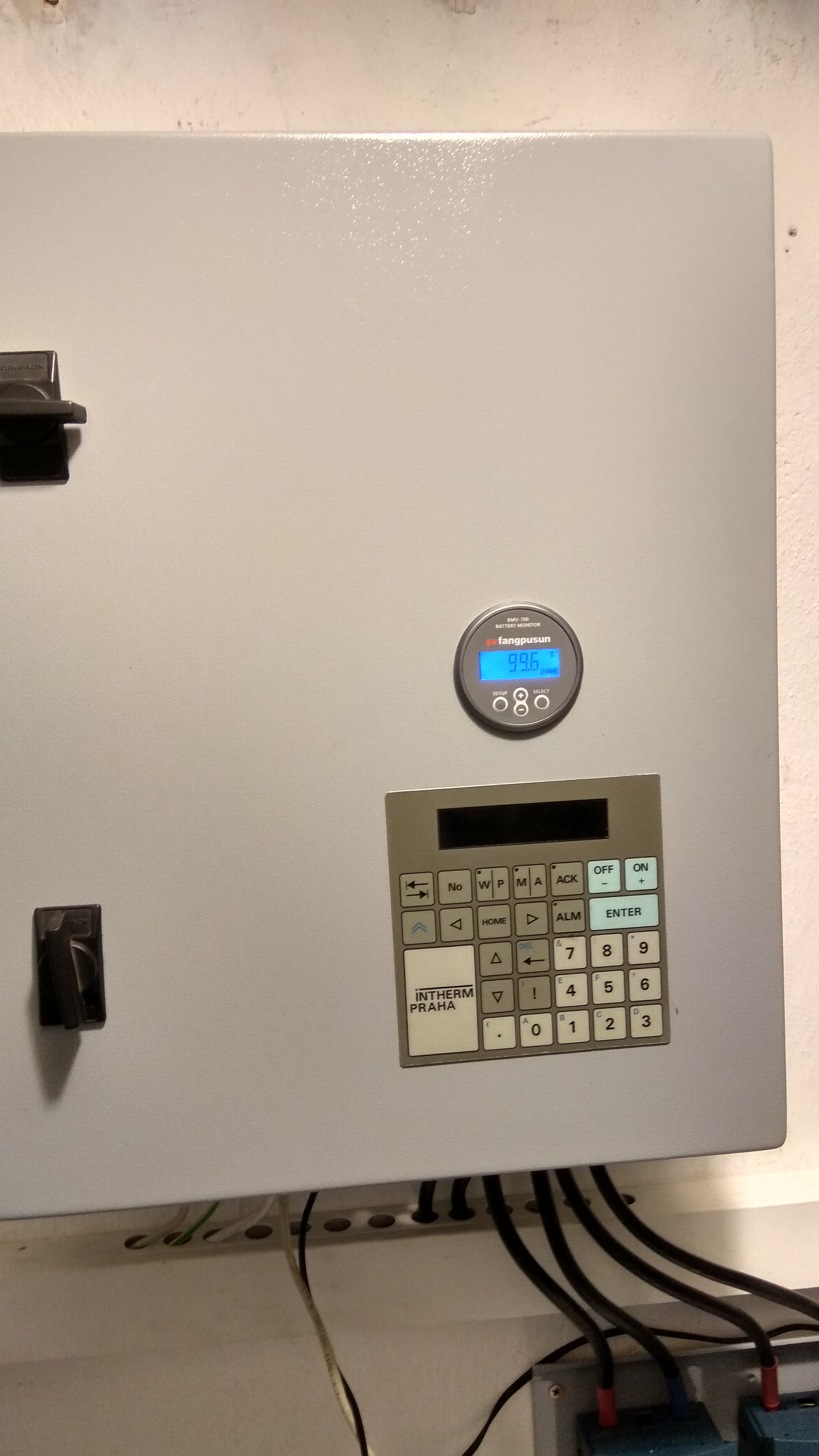

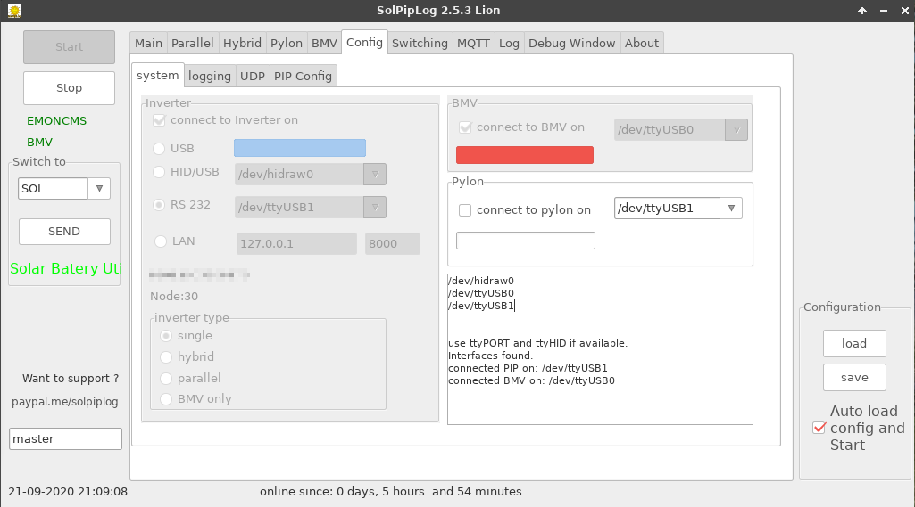

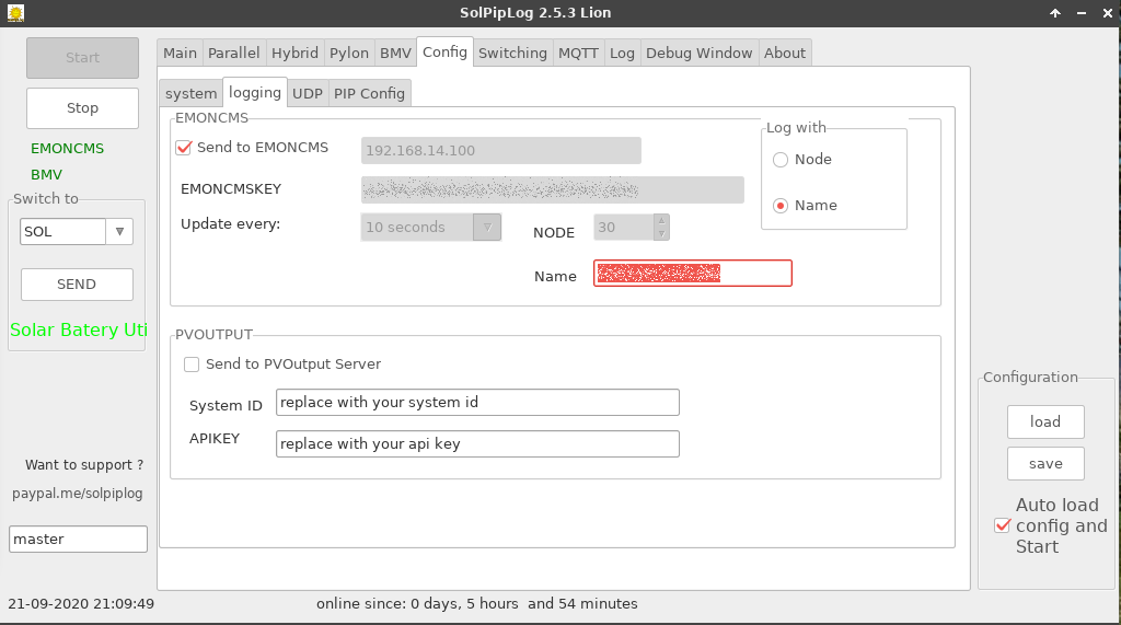

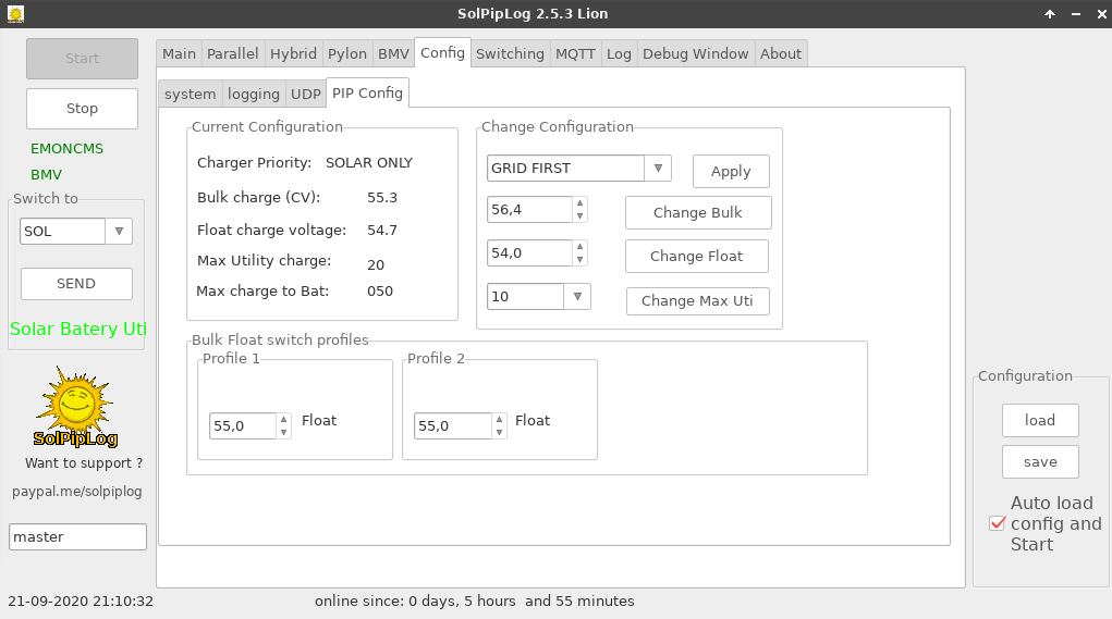

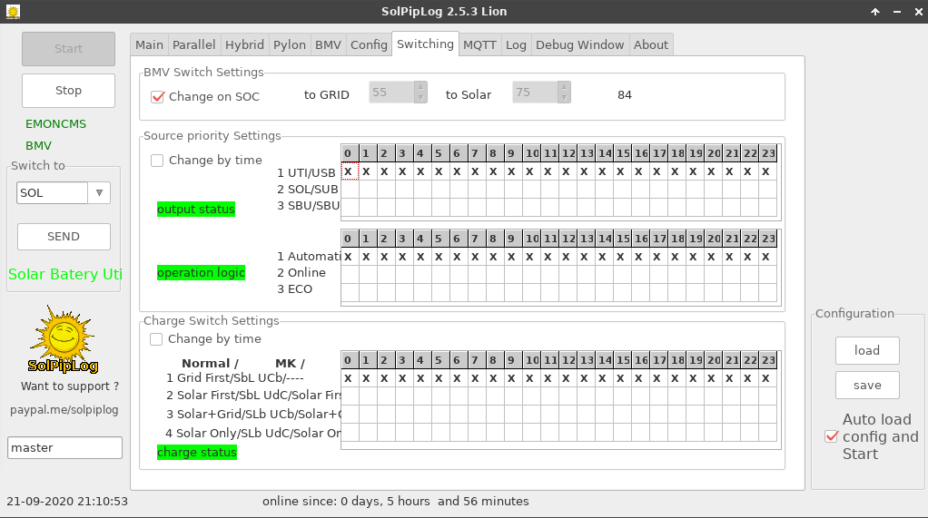

Re: FVE poloostrov – Opavsko
Ahoj,
BMV700 od fangpusunu zapojeno a datově připojeno k Raspberry.
https://forum.mypower.cz/viewtopic.php?f=18&t=6447
SolPipLog ho našel a začal načítat data, logování na emoncms.
Kdo SolPipLog nezná, tak se jedná o free sw pro logování dat z voltronic měničů (Axpert, PIP,...), umí přepínat režimy nabíjení podle času nebo SoC, MQTT , umí logovat monitory stavu baterie BMV a jiné věci.
https://github.com/njfaria/SolPipLog

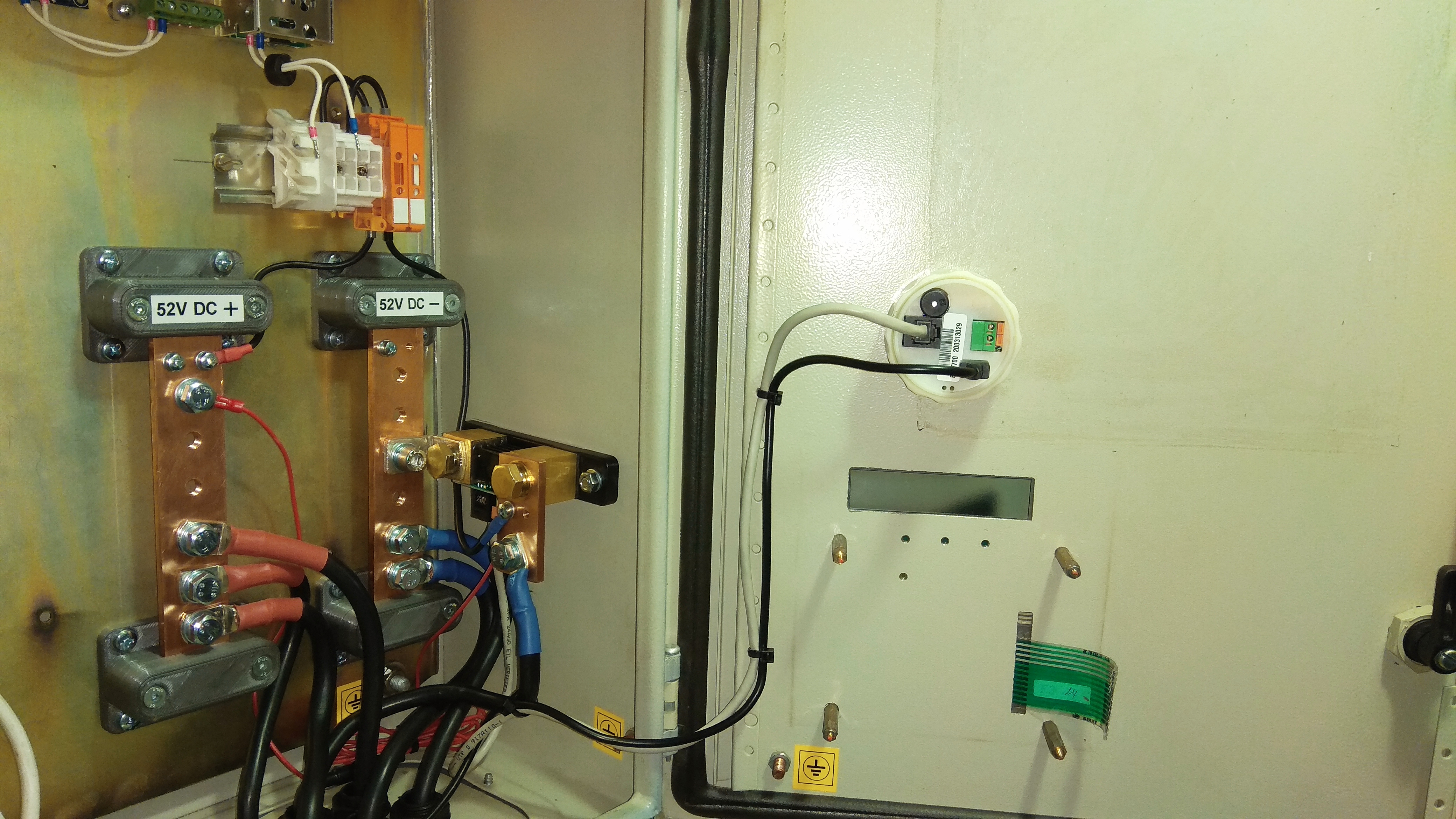

Zdravím,
mohu se zeptat kde se dají sehnat ty izolátory pod ty Cu pásoviny a co je ta pásovina za rozměr?
Děkuji.
DP
Děkuji.
DP
Ahoj,Duke píše:Zdravím,
Děkuji.
DP
Je to vlastní návrh a tisk na 3D tiskárně. Pásovina je 30x5mm. Kresleno v Autodesk 123D design. Tom
